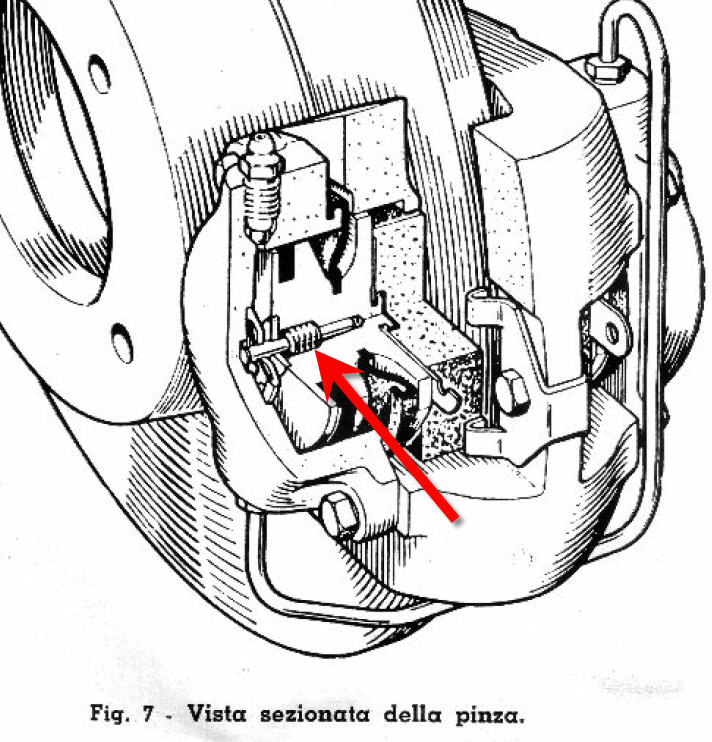

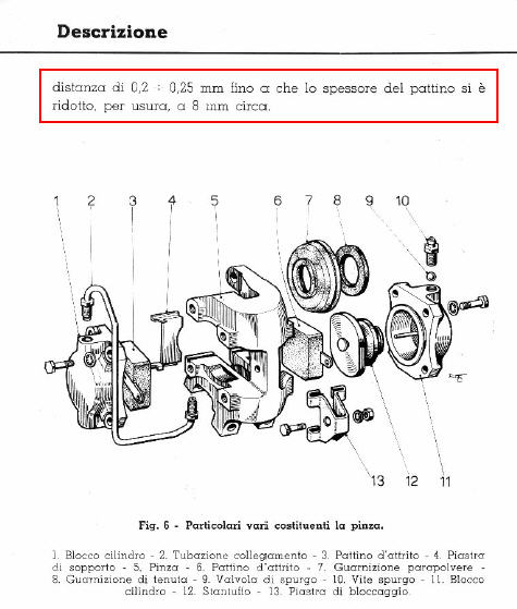

Troverete in allegato 3 estratti dal manuale dell'impianto frenante "Duplex" dove viene bene illustrato il funzionamento. Il terzo estratto è una vista in sezione dove si possono vedere le componenti della pinza, la molletta è evidenziata dalla freccia rossa.

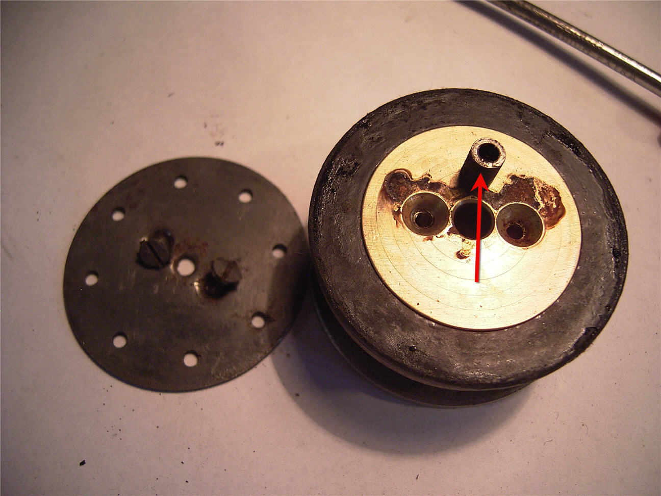

- nella I foto (MKI 2_1-8) vedrete un pistone del primo tipo con la molla estratta. Questo tipo di pistone era utilizzato solo sulle prime Flavia e Flaminia (considerate che gli estratti che ho postato appartengono al manuale dell'Impianto Duplex per Flaminia e Flavia in edizione novembre 1961 ed illustra già il secondo tipo...), la misura è sempre 2"1/8 ma il dispositivo di retrazione è molto semplice, costituito esclusivamente dalla molla evidenziata dalla freccia che è trattenuta nella sua sede da una piastra fissata con due viti a testa fresata, dalla foto potrete notare che nei fori per le viti ci sono gli "Helicoil" di inox, all'epoca era una vera perla...

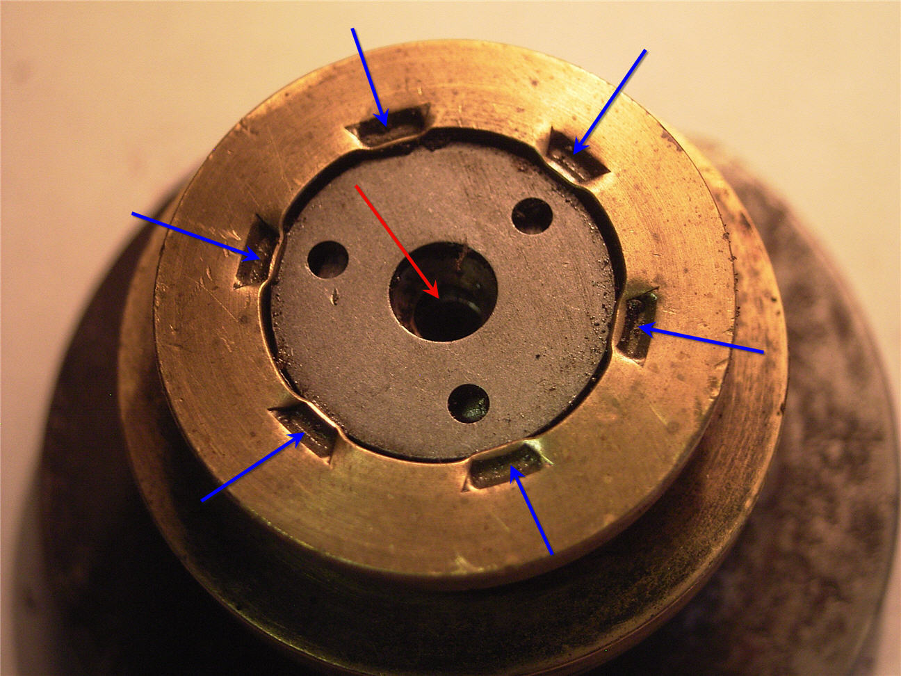

- nella II foto (MKI 2_1-8a) è ritratto il medesimo pistone di cui sopra ma si vede anche la piastra di fissaggio che serve anche a bloccare la guarnizione.
Visto che il sistema di ritrazione non era così affidabile, i pistoni sono stati modificati ed è nata la seconda versione dove, oltre alla molla, ci sono anche altre componenti ed il tutto è fissato con una pistrina più piccola della precedente, ribadita al corpo del pistone.
- nella III foto (MKII 1_5-16) vedrete un pistone del II tipo sopra descritto, la misura è 1"5/16 ed il pistone proviene da una Fulvia coupé I serie tipo rallye 1,3. La medesima misura era montata anche sulla Flavia Coupè 1,8 iniezione (sulle vetture non dotate di regolatore di frenata sul posteriore). Nella foto si può intravedere, evidenziata dalla freccia rossa, la molla di retrazione. In raltà, questa molla non svolge la funzione elastica ma bensì, facendo attrito sulla spina fissata al corpo del cilindro, va a comprimere delle rondelle elastiche che portano indietro di un paio di decimi la pastiglia, (come spiegato nel documento postato in precedenza). Le frecce blu evidenziano le ribaditure per il fissaggio della piastrina. Questo tipo di pistone è quello visibile nello spaccato che ho postato in precedenza. I pistoni anteriori che normalmente si trovano sulle nostre vetture utilizzano tale sistema.

ho fotografato un paio di pistoni che ho in casa:
