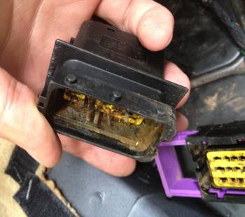

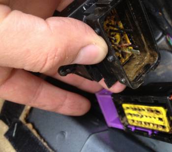

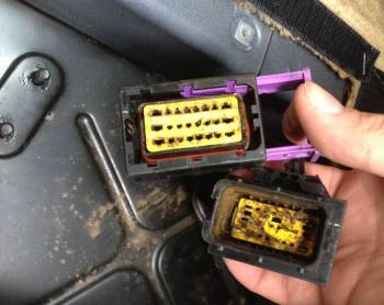

Also, Christbaum ist endlich weg! Und zwar, es war einer der Hauptstecker unter der Fussmatte vor dem Beifahrersitz im Kasten darunter. Blöderweise ist da am Boden ein Loch im Chassis, wodurch Wasser von außen einfach reinkommen kann. Kein Wunder, dass der Christbaum im Winter und wenn es feucht ist in der Regel kommt. Der ganze Stecker war von der Korrosion zerfressen, natürlich gibt´s dann kein Kontakt zwischen den Instrumenten, Steuergeräten und Bordcomputer. Die Lösung war eine Lüsterklemme für 50cent, die ich benutzt habe, und das Problem ist jetzt behoben. Es wundert mich immer noch, dass K´lauterner das nicht festgestellt haben und mich eine neue Tacho-Einheit für 1800 Euro einbauen wollten.. Irgendwie ist mein Vertrauen weg.
Guckt mal die Bilder vom Stecker.
Das gute - Francesca ist jetzt geheilt und die Navi spricht sogar
Das, was jetzt nicht richtig funktioniert ist das Connect mit dem EOL ERROR Message und fehlender Steuerung der Funktionen vom Lenkrad..

Re: Fehlercodes und Ihre Bedeutung
Danke für die Fotos.
Da kann man sich darauf vorbereiten, was auf einen zukommen wird.
Wenn du eine Lösung für den Eol error findest, dann poste es bitte. Ich hab meinen noch nie ohne den Fehler gesehen ..
Die steuerelemente am Lenkrad funktionieren einwandfrei. Das hat also keinen zusammenhang.
