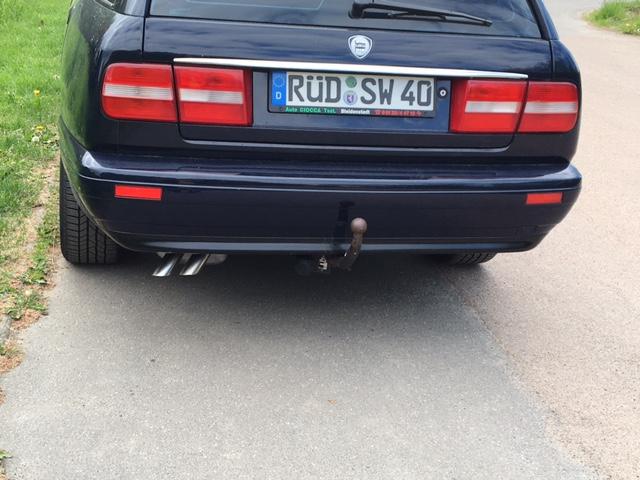

Re: IMASAF
hab jetzt auch eine IMASAF Anlage ab Kat unter dem Auto. Endschalldämpfer vom V6. Die Mittelschalldämpfer sind, wie Maik schon schrieb, bei allen Motorisierungen gleich. Allerdings auch recht tief, das liegt bei mir an den Aufhängungspunkten. Diese sind ca. 3cm weiter hinten als bei der vorher verbauten Anlage. Da hilft wohl nur umschweißen.
[img]http://
[/img]
[img]http://

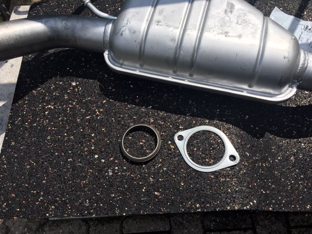

:S Re: IMASAF welche Dichtung ????
Hab nun das Problem, das meine Anlage leicht sprotzelt.
Welche Dichtung habt ihr verwendet?
Ich hatte als Anbaumaterial einen Ring (2x) und diese abgebildete Aludichtung (4x) dabei.
Habe beide verwendet und auch die Schrauben fest angezogen. Keine Spannung, nichts verdreht.
Will ja heute Nacht nach HH, aber sollte schon leise im Wagen sein.
Danke
Steffen
Danke
Steffen
