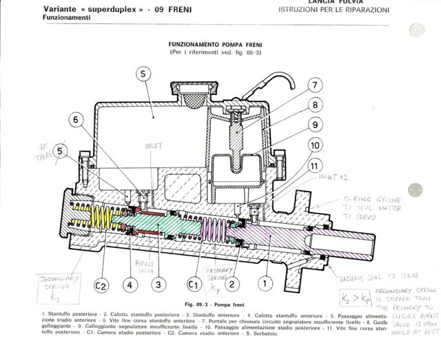

ne,ne,ne. So einfach ist das nicht bei Lancia. Die Federn im HBZ haben unterschiedliche C -Werte ( C1 bzw.C2 in der
beiliegenden Skizze und generieren auch dadurch unterschiedliche Ansteuerung der beiden Druckräume.
Da hat man sich was bei gedacht.
Gruß Andreas
Nachtrag: C1 : camera stadio posteriore ( Hinterachse )
C2 : camera stadio an teriore ( Vorderachse )
Gruß Andreas

Also C1 - Kreis auf Hinterachse + oberen (kleinen) Kolben der vorderen Sättel
C2 - Kreis auf unteren (großen) Kolben der vorderen Sättel
ist das soOK ?
Erledigt!
Lt. WHB - Auzug den ich grad bekommen hab ist das so!
Ich DANKE Euch!!!
Rico
ist das soOK ?
Erledigt!
Ich DANKE Euch!!!
Rico

Und falls du den HBZ auseinandergenommen und mittels Rep. Satz wieder zusammengesetzt hast, unbedingt auf die Federn achtgeben, sind unterschiedlich.
Hanno

den HBZ hab ich überholt und alles wieder so ins Gehäuse geschoben wie ich es entfernt hatte.

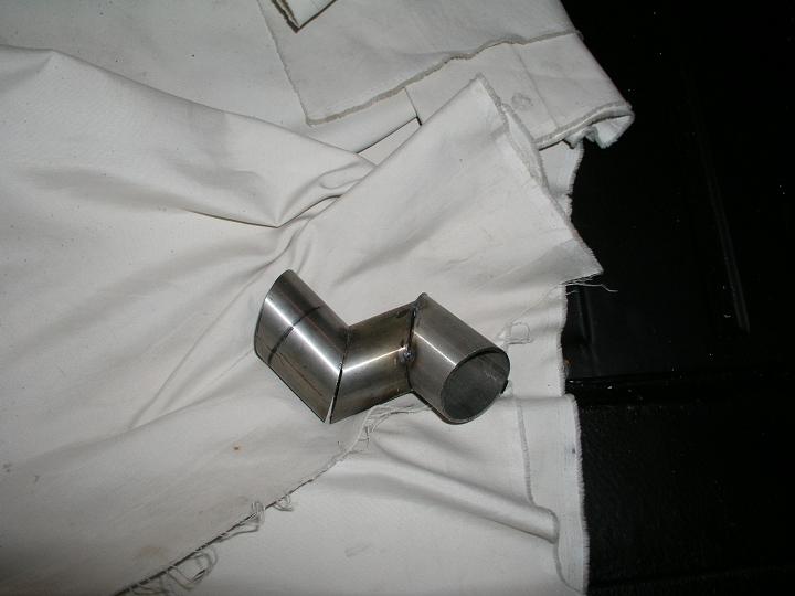

dann einen Einfüllstutzen "Geheftet" für die Verbindung vom Einfüllstutzen zum Tank - leider muß es so ums Eck gehen - dauert dann halt a bisserl beim Tanken...

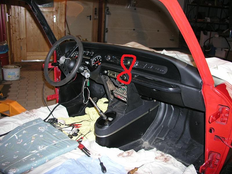

Kann mir denn wirklich keiner sagen , für was die beiden Schalter sind?
Auf dem Schaltplan kann ich sie auch nicht finden.... - sind aber angeschlossen.
Danke und Gruß

Der obere Schalter müsste für die Heckscheibenheizung sein.
Den Unteren habe ich gar nicht.
Gruss,
Kilian
Gruss,
Kilian
Re: vieleicht interessiert es ja jemand... Part VI I
Der obere Schalter ist, meiner Meinung nach, der für eine Heckscheibenbeheizung.
Der untere Schalter ist nicht serienmäßig. Findige Bastler haben statt der Schraube einen Schalter eingebaut, um was weiß ich zu schalten. Meistens ist er sinnvollerweise für die manuelle Zuschaltung des Kühlerlüfters verwendet worden.
Gruß Martin
Gruß Martin

Hallo Martin,
ja, der obere Schalter ist für die Heckscheibenheizung - hab ich heute durchgemessen - am Heckkabelbaum ist ein nicht belegtes rotes 1,5er Kabel welches bei gezogenem Schalter 12V hat.
Der untere Schalter ist für Zusatzscheinwerfer - Kabel liegen bis zu den Scheinwerfern...

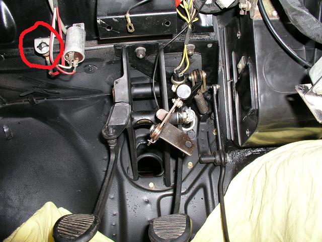

Frage:
Hat eine Fulvia keine Warnblinkanlage????? und für was ist das auf dem Foto?
Rico
Frage:
Rico

wollt Ihr mir wiklich sagen, das keiner von Euch eine Ahnung hat ob eine Fulvia ne Warnblinkanlage hat?
Das auf dem Foto scheint lt. Schaltplan eine "Steckdose" zu sein.... ????

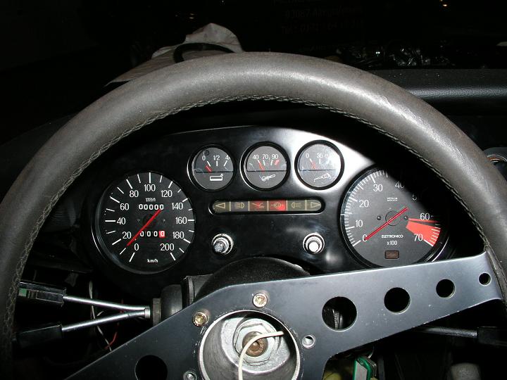

Die "kleine" hat mich heute echt geärgert ?tt? - nur Elektrik vermessen - das Außenlichtrelais war es nicht das die Scheinwerfer nicht gebrannt haben.... der linke Lenkstockhebel hat nicht die Masse für das Relais durchgeschaltet - so eine klitzekleine Feder im Standlichtschalter wollte einfach keinen Kontakt herstellen....
Habe leider keine Bilder gemacht - war zu genervt...
Werde morgen den Schlter richten und dann mal sehen - an der Amaturenbeleuchtung brennt nur der DZM - der rest ist dunkel - mal sehen was da los ist...
Kühlwasser aufgefüllt und "Standschäden" festgestellt - die Wasserpumpe leckt an der Entlastungsbohrung unterhalb vom kleinen Anschluß... - also erst mal ne neue Wapu bestellt...
