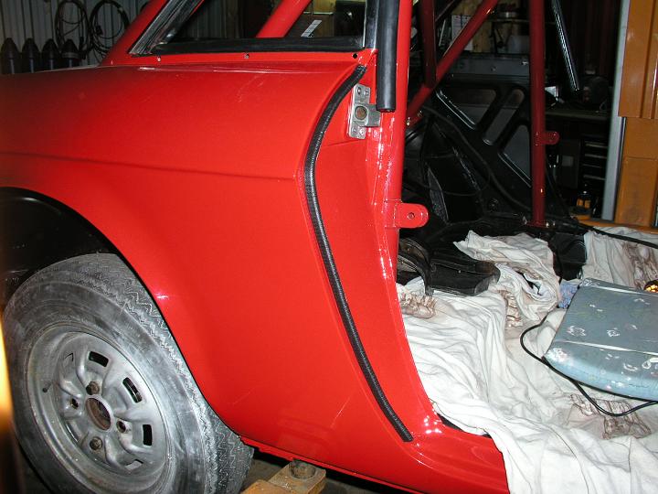

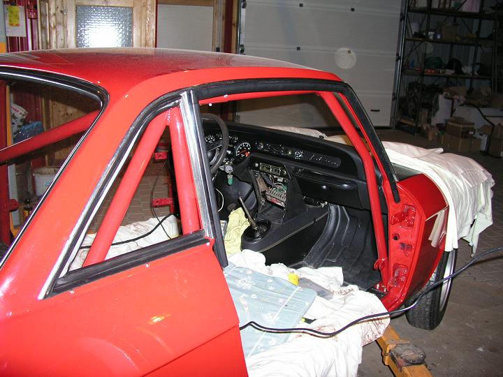

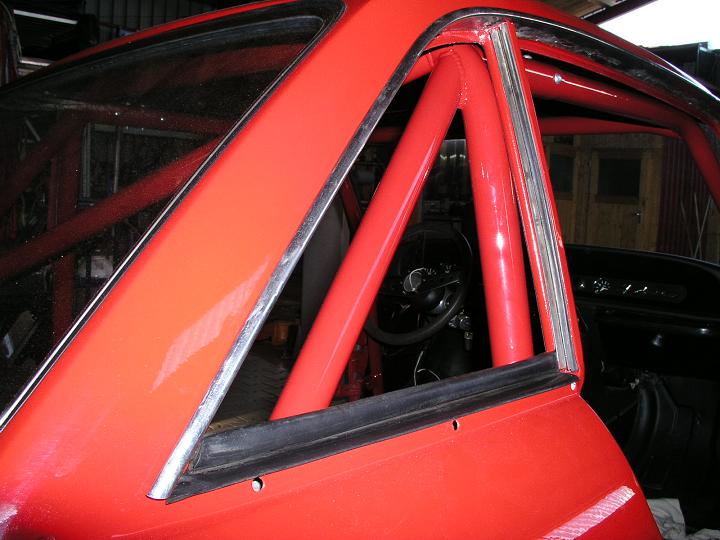

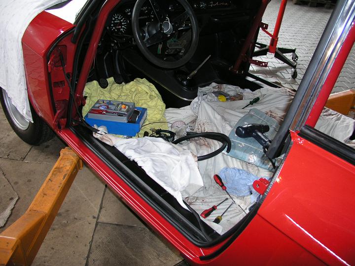

Hab heute die Dachzierleisten montiert - vor der Montage die Zierleisten mit Wachs ausgepritzt und zusammen mit den "Gummihaltern" verschraubt....
Normalerweise hab ich ja keine Probleme mit Gummis ;) aber die neuen Dichtgummis in die Schienen einfieseln is ne ganz schöne Schei... arbeit
Neuen Kantenschutz auf Länge geschnitten und verbaut....

Hallo Rico,
das "Gummiproblem" hatte ich seinerzeit auch. War so ungefähr das einzige, was nicht ganz perfekt umzusetzen war und ist bis heute am leichtem Wellenverlauf noch sichtbar. da half kein Fett, Silikon,WD 40 oder sonst was.
Weiterhin viel Erfolg. Brief wg. Reifengröße ist unterwegs.
Jochen

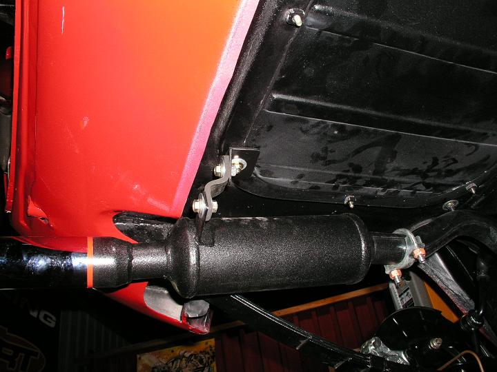

Hab heute die "inneren" Kantenschoner montiert und den Auspuff - Hitzeschutzblech hab ich jetzt doch schwarz lackiert.
Da ich noch keine Info hab wo der Endtopf am Fahrzeug befestigt ist hab ich heute den halben Container ausgeräumt um an das Heck vom Schlachter zu kommen.... hinter dem Tank ist ein Blechwinkel wo der Aufhängungsgummi befestigt wird.
Dieser fehlt bei mir - also werde ich einen neuen Halter bauen und zusammen mit dem "Abdeckblech" verschrauben welches anstelle des Serientanks rein kommt.

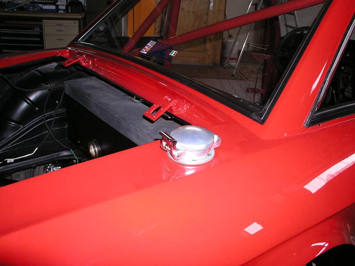

Tank und Einfüllstutzen ist auch schon drin.

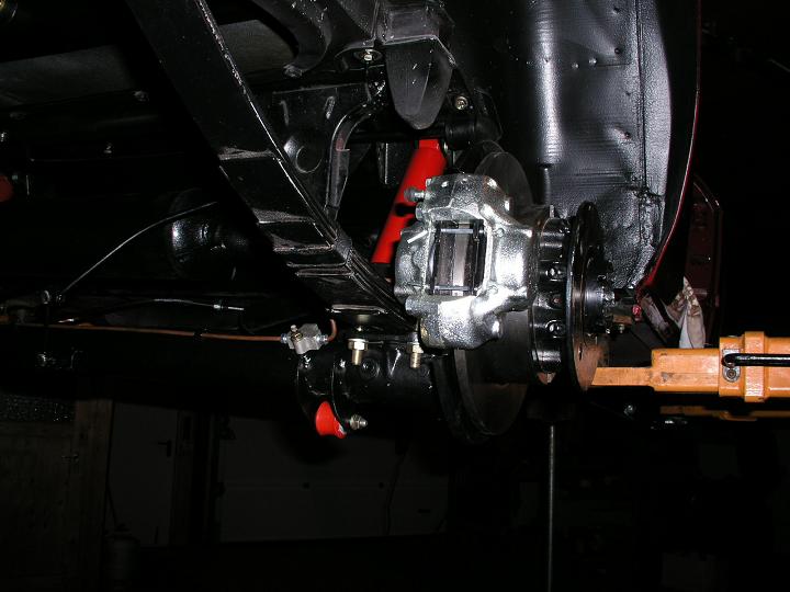

Bremsbeläge montiert....
Morgen die Bremsleitungen in Auftrag geben....

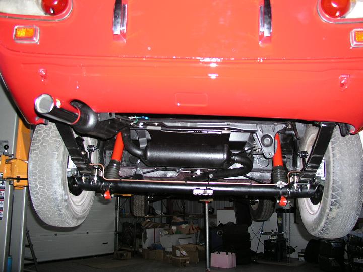

Frage: Der Auspuff ist von ITALSTYLE, Endrohr 65 mm ? Wird z.Z. bei ebay angeboten. Da überleg ich auch gerade.
Habe mal vor Jahren ein 2-flutiges Endrohrstück angefertigt und musste das Heckblech "vergrößern". Würde das ev. zurückbauen, wenn ich mir das "Ofenrohr" zulege. Über den Klang wirst du erst nach dem 1. Motorstart berichten können.

ja, das ist die Italstyle - Anlage. Ich denke bis Ende der Woche kann ich mal vorsichtig den Zündschlüssl umdrehen und mal schaun was passiert ;)
Vieleicht springt er ja an B)
Habe noch ein paar Kleinigkeiten zu erledigen.... Benzinpumpe noch an Zündungsplus und an Masse anschließen, Tankstutzen noch mit dem Tank verbinden, Kühlwasser, Öl und ein Paar Liter Sprit auffüllen, Unterdruckschlauch f. Bremskraftverstärker besorgen, Batterie rein...

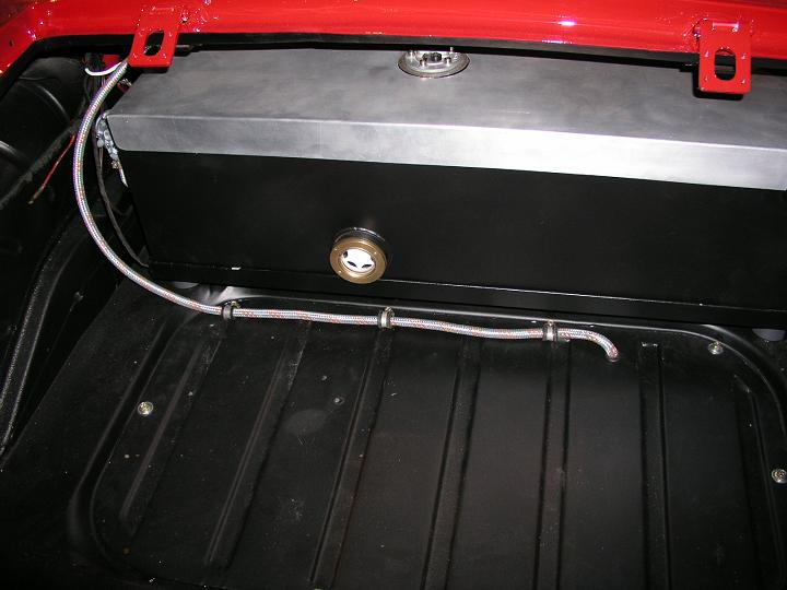

"Nur" Benzinleitung verlegt, das Abdeckblech für den originalen Tankausschnitt mit Karosseriedichtmasse eingesetzt und verschraubt.
Bevor Fragen kommen - die Rücklaufleitung ist mit einem "Blindstopfen" versehen - die wird nicht mehr benötigt.
Die el. Benzinpumpe schaltet automatisch ab.

Halter für die Aufhängung vom Endschalldämpfer gebaut und Schalldämpfer mit einem Gummi mit Gewebeeinlage befestigt.

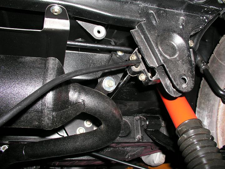

Notaus-Auslösezug verlegt.
Dann hab ich heute nochmal den Choke-Zug ausgebaut, da ich gesehen hab, das der Gummi von der Schottwanddurchführung gerissen war - also neuen Gummi verbaut....
