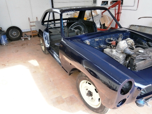

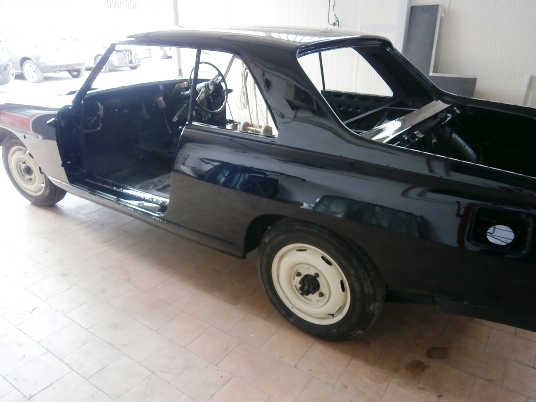

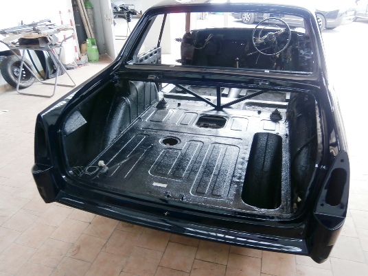

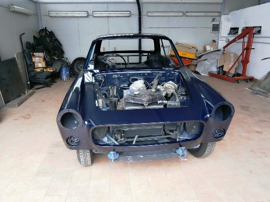

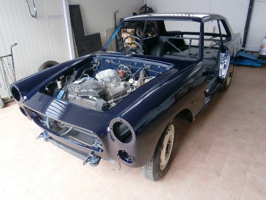

Procede, lentamente ma procede; la meccanica è stata completata, la tappezzeria, dopo varie vicissitudini e indecisioni, pure. Bisogna "solo" completare il rimontaggio del tutto e provvedere ad altri dettagli, come la verniciatura dei coperchi delle punterie. spero di metterla in strada per l'inizio del nuovo anno.
Ciao a tutti.
Ciao a tutti.
