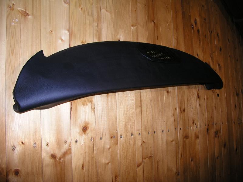

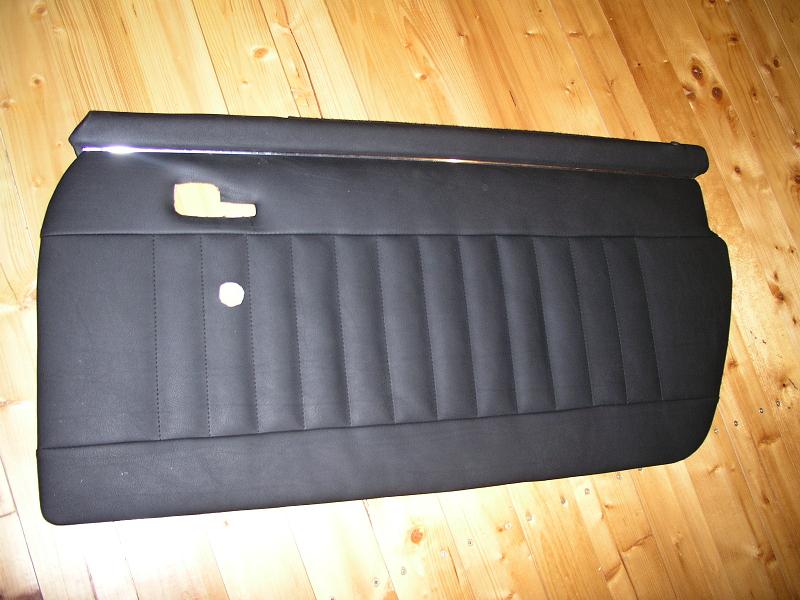

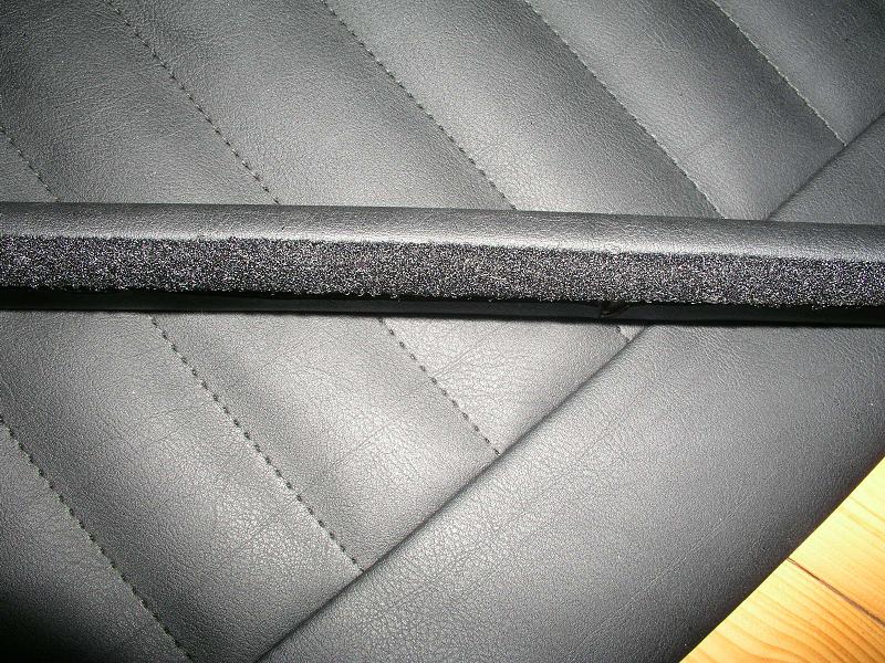

hab wieder mal ne Lieferung erhalten - einige Teile der Innenausstattung waren schlecht oder nicht mehr zu retten.... Armaturenbrett hatte die üblichen Risse, Türverkleidungen waren unansehlich usw. also hab einige Teile aufarbeiten lassen...
Mein Sattler hat mal wieder klasse Arbeit abgeliefert - NEUE Türverkleidungen angefertigt (Leder), Türabschlüsse oben neu bezogen (Leder), Filz für Scheibenführung erneuert, Armaturenbrett mit Leder überzogen...
Rico

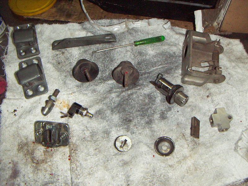

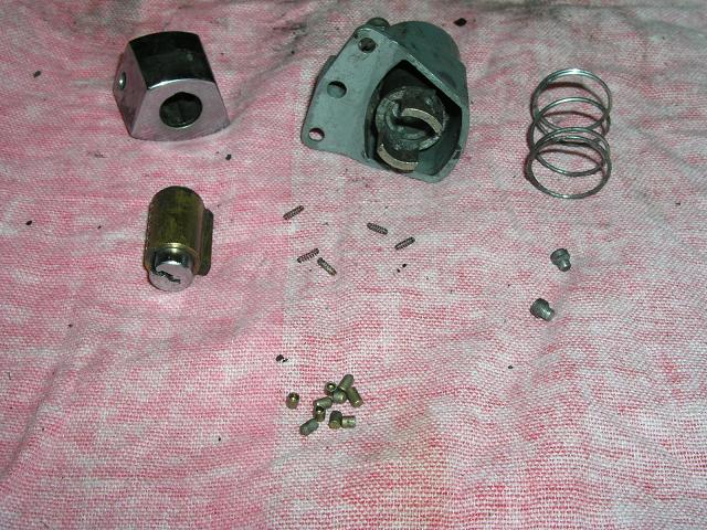

Kleinteile über Kleinteile..... Reinigen, Aufbereiten, Instandsetzen

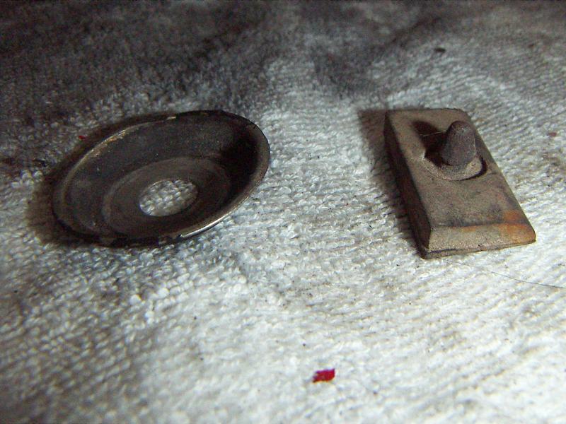

Der Spengler hatte noch so einiges aus der Karosse ausgebaut und mir ne Schachtel mit Kleinteilen übergeben... darin auch der "Blechteller" und der Gummi auf dem ersten Bild unten - FRAGE: wo kommen die beiden Teile hin???:S

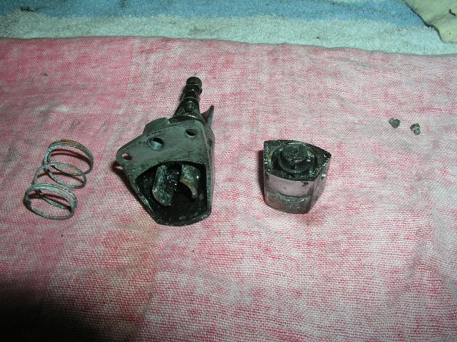

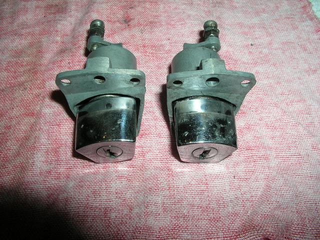

Schließzylinder der Türen zerlegt, gereinigt und "gangbar" gemacht...
(Reprozylinder gibt es zwar aber 70 Euronen/Stück!) - da darf der Chrom ruhig ein wenig Patina haben....
Achtung! Nur nachmachen, wenn man sich mit Schließzylindern ein wenig auskennt - sonnst dreht der Schlüssel das Schloss nie wieder
Beim entfernen vom Schließzylinder darauf achten, das keine Federn rausspringen und dann AUFSCHREIBEN welche Stifte in welchem Schließschacht stecken!
Rico
Rico

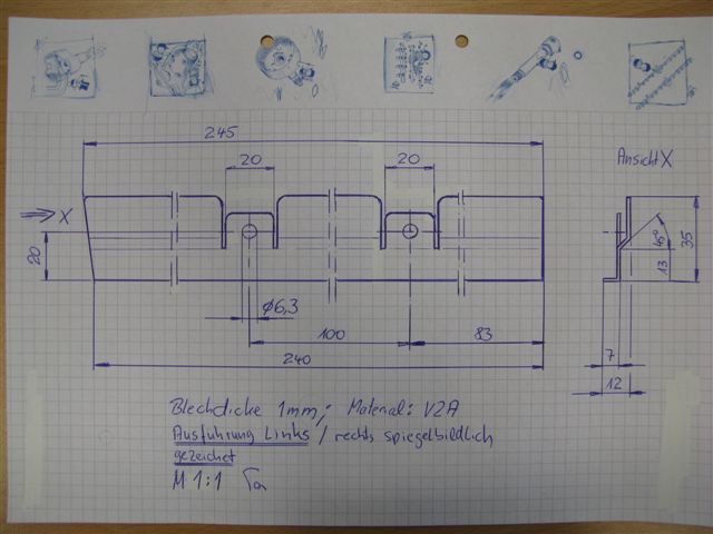

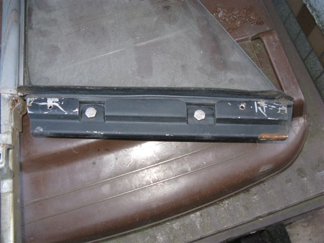

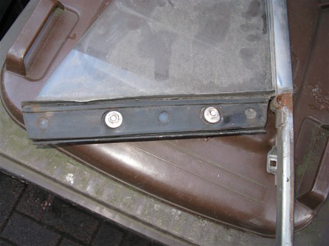

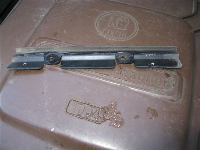

Habe das nachgefertigte Blech gefunden. Da wir beim Aufbau Alutüren eingesetzt hatten haben wir
das Originalseitenfenster nicht eingesetzt ( Hätten sonst die Türen im Schacht ändern müssen ).
Skizze folgt
Andreas
Skizze folgt
Andreas

Re: vieleicht interessiert es ja jemand... Part III
hier die Skizze
sollte alle drauf sein
Gruß Andreas
Gruß Andreas
Hallo Andreas,
vielen herzlichen Dank!
Das hilft mir sehr!
Eine Frage noch.... Pro Dreieckfenster ein oder zwei Bleche???
Entschuldige die Frage - aber bei mir ist gar nix mehr da.....
Danke und Gruß
Rico
Das hilft mir sehr!
Danke und Gruß
Rico
Gebrauchtteile Fulvia 2/3

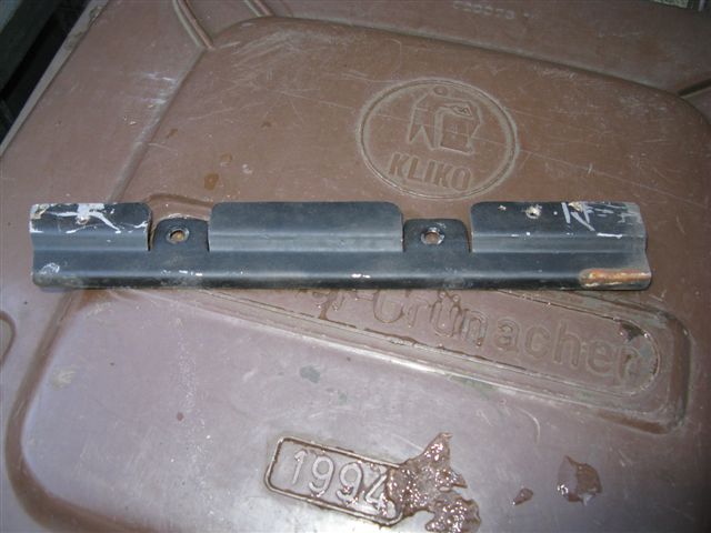

gern geschehen; ein Blech pro Seite;
Rückseite siehe anbei
- img_0930.jpg (50.3 KiB) Viewed 564 times

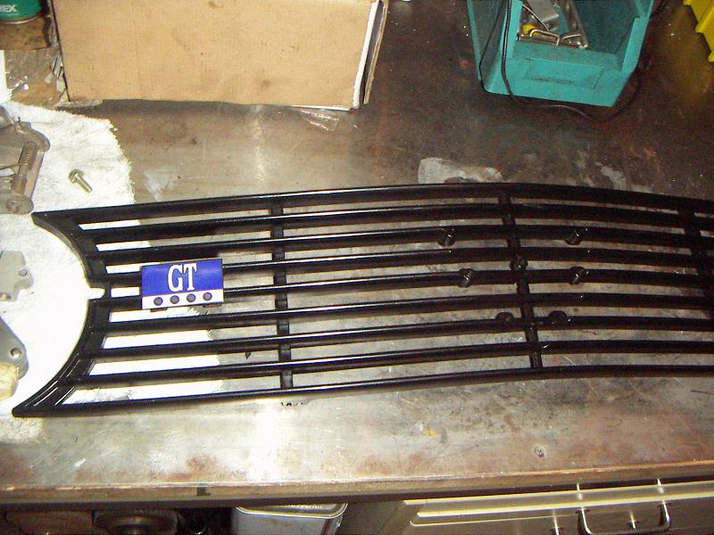

Hab wieder ein wenig was gemacht...
Scheibenwischer aufgearbeitet
Kühlergrill gereinigt (unglaublich was sich da an Dreck drauf sammeln kann)
Auf dem letzten Bild nochmal die zwei Teile die der Spangler ausgebaut hat und die ich nicht zuordnen kann?????
Rico

Gummipuffer ist vom Fensteranschlag in der Türe. Hinter der Verkleidung in der Nähe des Türschlosses.
Den Ring kann ich so nicht zu ordnen.
evt. mal rumdrehen und von der anderen Seite zeigen.
Gruß Andreas
Gruß Andreas
Der Ring gehört zum Arretierungszapfen der Motorhaube...
Gruß Kay
