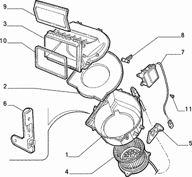

Je kunt niet alleen de kachelmotor vervangen, daarvoor moet je eerst de kachelmotor inclusief behuizing uit de auto halen (tenminste, zo werkt het bij de Thema aangezien ik het bij de K gelukkig nog niet heb hoeven doen) waarna je pas de motor kunt vervangen. Het geheel noem ik de "unit".

... en volgens mij moet je daarna ook de airco opnieuw vullen omdat de leidingen losgeweest zijn. Heb wel een goed adres voor je als je in 't midden v/h land woont en zelf niet zo handig bent.

Het is goed zelf te doen, mits je niet vies bent van vuile handen en een dagje tijd hebt.
Af vullen va de arico hoeft niet omdat er een manier is om het te doen zonder de airco af te koppelen, scheelt weer in de kosten. Ik heb mijn 2e hands kachelmotor gehaald bij Gerrit.
Je kunt de airco leidingen buigen op de flexibele delen, met wat beleid gaat dat prima.

Skin, met kachelmotor bedoel je de E-ventilator in de airconditioning (nr 4 op afbeelding) ?

Als je het huis gedeelte los maakt, hoef je de airco leidingen niet af te koppelen. Blijft een taai werkje
