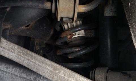

Anbei ein Foto meiner Feder.

Die Feder ist ja richtig durchgefault!
Warum der Thesis hier so schwach dimensioniert wird verstehe ich nicht, bei 1.8t...
