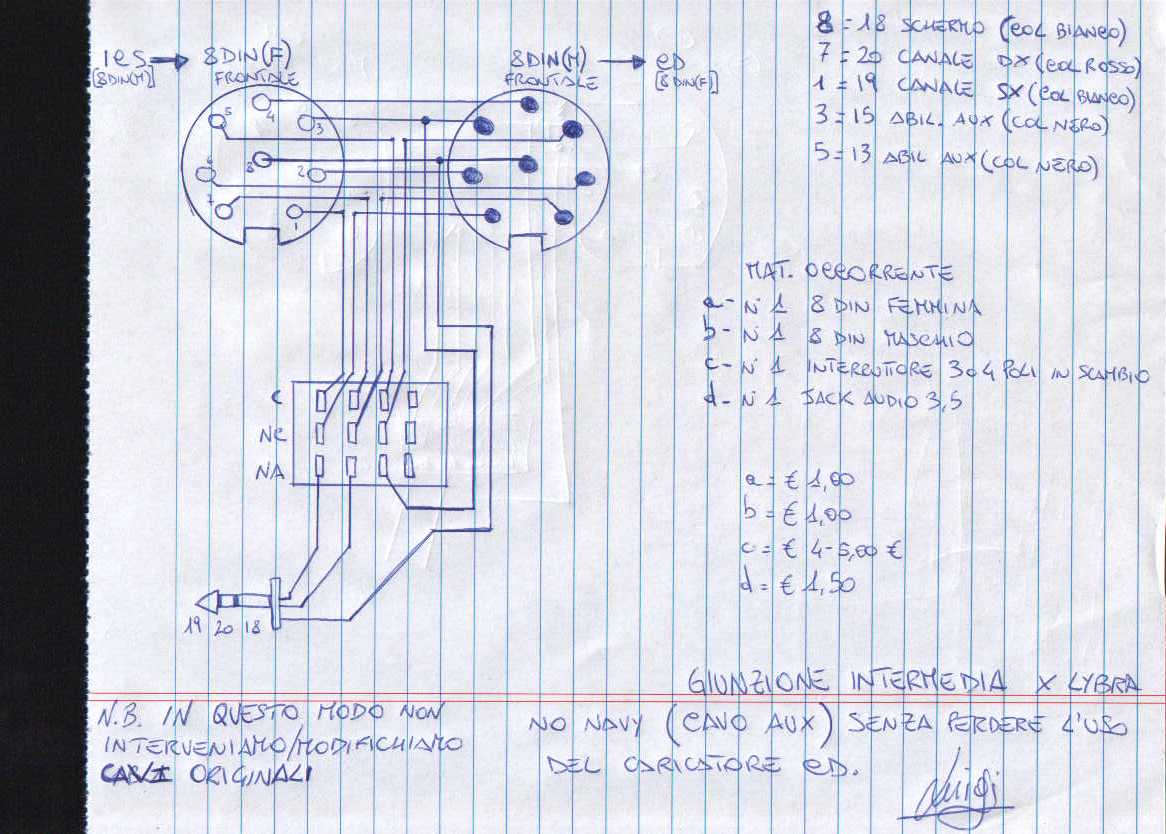

Re: Cavo Aux senza smontare ICS no navy (Alternativa)
ok.... ho pensato a come fare..... il macello di saldare, inserire interruttore, stendere cavi c'è comunque, ma senza intaccare i cavi/connettori originali... datemi il tempo di fare lo schema (scritto, mentale già è fatto).
Spero di farlo quanto prima, così vi faccio le foto, anzi, faccio una guida..... che poi spedirò a Cate, vedrà lei come e se inserirla.
Simone, beccati il nuovo schemino...
ho fatto una scannerizzata. Poi come ho detto, faccio una guida......................
Devo vedere se in azienda, tecnici in laboratorio mi fanno qst connettori in serie.... li fabbrico
- giunzione cavo aux.jpg (108.79 KiB) Visto 328 volte
Complimenti Luigi T!!!! Ottimo lavoro! Con l'ultimo schema hai dato veramente la possibilità a tutti (soprattutto a chi come me non mastica elettronica) di mantenere il cd e godere della capienza degli mp3.
Grazie veramente!
Antonio.
Grazie veramente!
Antonio.
Carissimo Luigi, ho trovato un pò di tempo per lavorare sullo schema che, con altruismo e disponibilità, hai messo a disposizione del forum.
Ti devo dire che funziona egregiamente !
Inserisco un'immagine per documentare il lavoro (che ho finito poco fa) e la soluzione che ho trovato per "creare" un'unica giunzione.
Come vedi ho utilizzato un "T" da .... irrigazione, di una misura perfettamente adatta a contenere i due connettori din a 8 poli maschio e femmina.
Chiudo ringraziandoti ancora infinitamente per l'aiuto e l'idea che mi hai dato.
Simone
Simone
