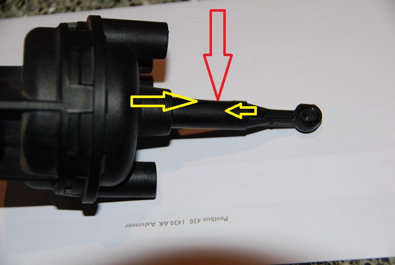

Allora ai due problemi si aggiunge anche questo, se si guarda bene la foto si vedrà un'eccessiva usura dell'astina ma solo da un lato questo provocava ( Sulla mia) Una limitazione della corsa dell'astina stessa ,voglio specificare che guardando quando la swirl è montata ad occhio nudo non si vede nulla
soltanto toccandola con le dita o smontandola ci si accorge dell'usura. Guardando la foto si vede l'incavo sull'astina normalmente cilindrica.

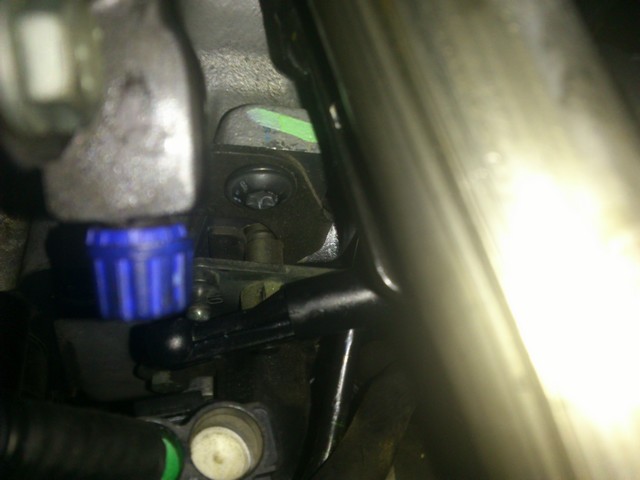

Allora ieri sera preso dalla voglia di fare danni mi sono cimentato nella sostituzione della Swirl, devo dire che non è un'operazione semplicissima...ma fattibile diciamo che devo ancora provare la machina, ma sembrerebbe apposto.
Mi è rimasto un solo dubbio quando l'ho montata l'astina di plastica con il terminale semisferico concavo va praticamente a toccare una specie di sporgenza fatta a forma di semisfera metallica, questo ė normale? Oggi se riesco posto la foto.
Grazie a tutti in particolare al guru di Carpì che a cui non mancherò di far visitate la mia Phedra a breve e cui avrei fatto fare il lavoro se non fosse per la distanza e mettermi in viaggio con questo problema non mi fidavo.

Guarda che l'asta che fuoriesce dalla valvola VA collegata a quella sfera metallica

Inanzi tutto grazie mille per l'intervento e la risposta lo supponevo (questa mattina mi sono letto il manuale tecnico) solo che avevo provato a inserirla ma era dura e non sono riuscito, va a incastro? devo forzarla un pò e poi scatta? in allegato la foto.
comunque la valvola swirl era rotta in fondo all'asta per cui credo che l'avaria segnalata (diminuzione di potenza se passavo in pianura i 2000 giri era dovuta a quello suppongo).
Grazie Marco.
Grazie Marco.

esatto spingi decisamente e vedrai che entra e tutto andrà a posto(:P)
