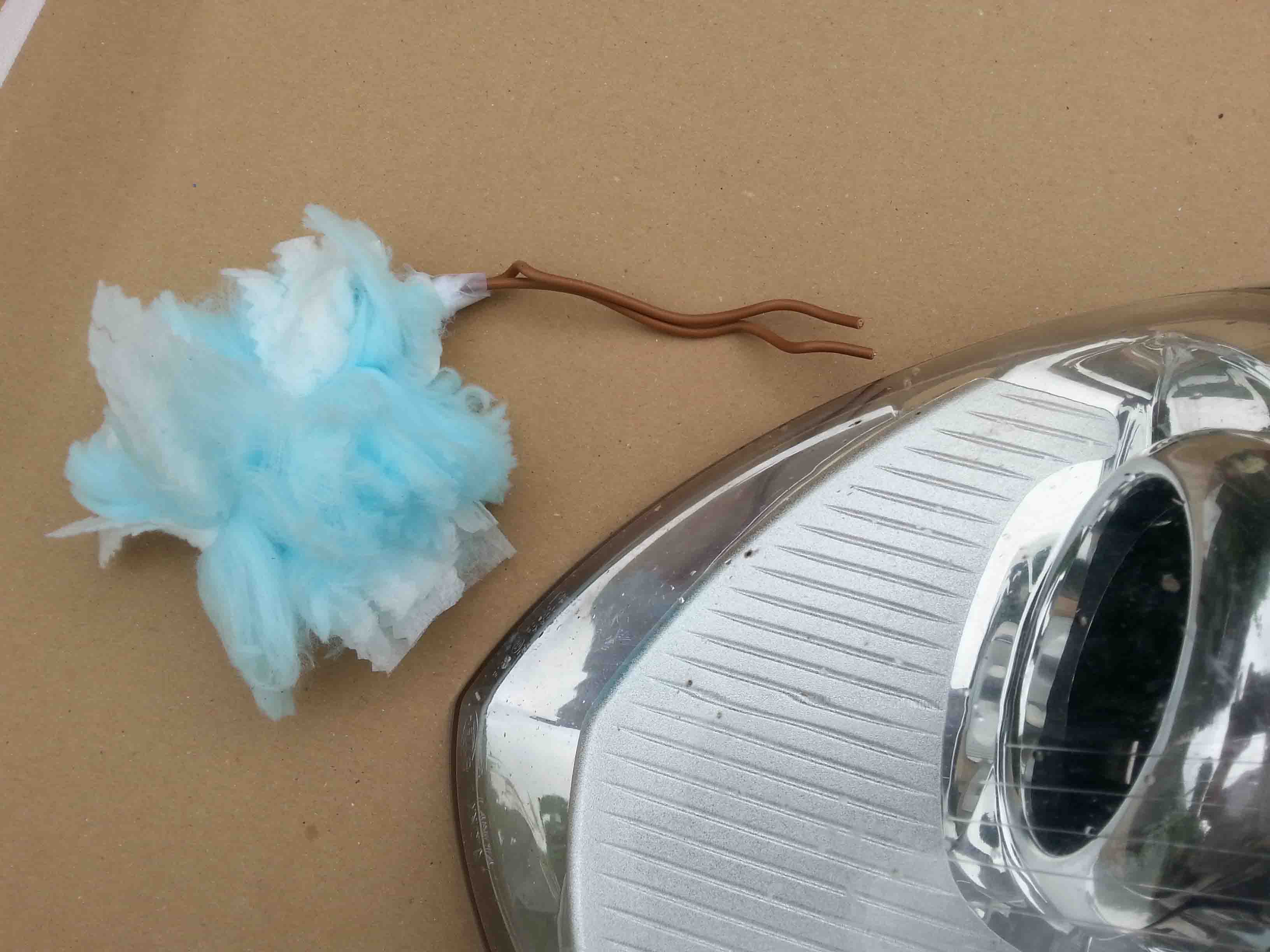

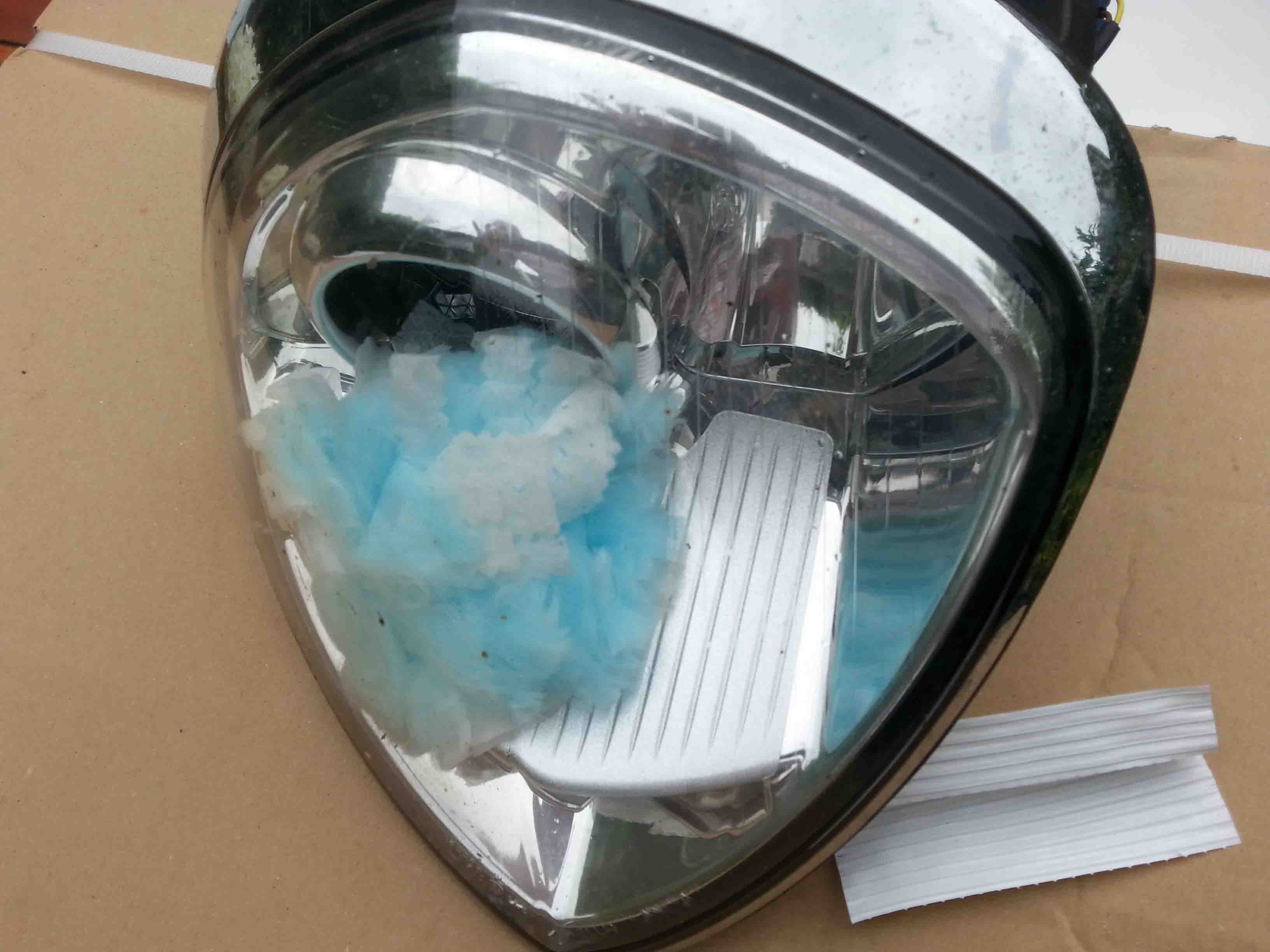

Recent de binnenzijde van koplampen van de thesis ook eens grondig onder handen genomen. De buitenzijde van het glas is in perfecte staat, dus daar hoefde niets aan gedaan te worden..
De reflector en binnenzijde van het glas gereinigd met een aan elektradraad vastgemaakte zwifferdoekjes (zie bijlagen). Lens vervolgens met een fiberdoek gereinigd.

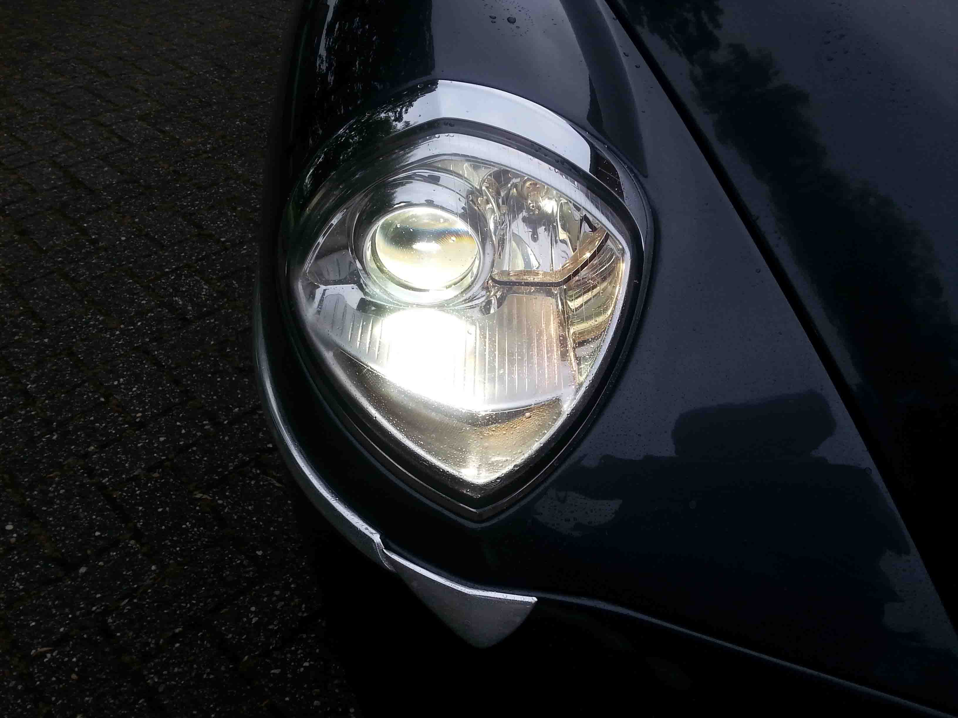

Ook ik bleek 2 verschillende xenons te hebben met ongelijke kleuren: 1 GE en 1 Philips en beiden hadden dezelfde verouderingsverschijnselen als hierboven beschreven. Dus vervangen door Philips 85122XV lampen, van 5000K.
Het resultaat is verbluffend: heldere koplampen met een mooie witte lichtkleur (dus NIET blauw, wat die 5K zou doen vermoeden), een hele rijke uitstraling.
Kortom, het was de moeite waard!
