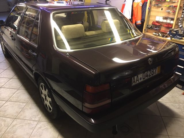

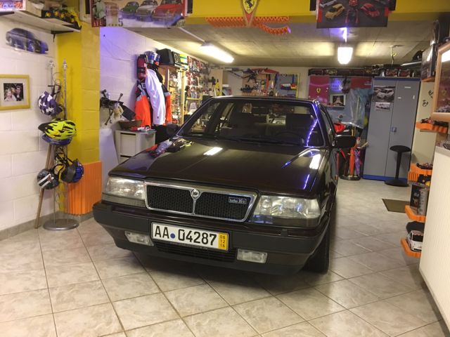

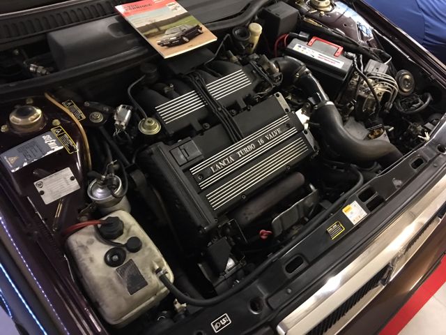

So, hier sind die ersten 4 Bilder.
- thema-04.jpg (64.04 KiB) Viewed 555 times
- thema-03.jpg (59.08 KiB) Viewed 555 times
- thema-02.jpg (55.62 KiB) Viewed 555 times
- thema-01.jpg (46.4 KiB) Viewed 555 times

Und hier weitere 2:
- thema-06.jpg (70.52 KiB) Viewed 555 times
- thema-05.jpg (73.11 KiB) Viewed 555 times

Sehr schöner Thema 2. Serie
Re: Lancia Thema ie 16v Turbo
Sehr schöner Wagen. Ich denke, er ist das Geld wert!
Volker
Volker
Vielen Dank Volker, ich bin so stolz auf das Auto. Ich habe so langegesucht...
