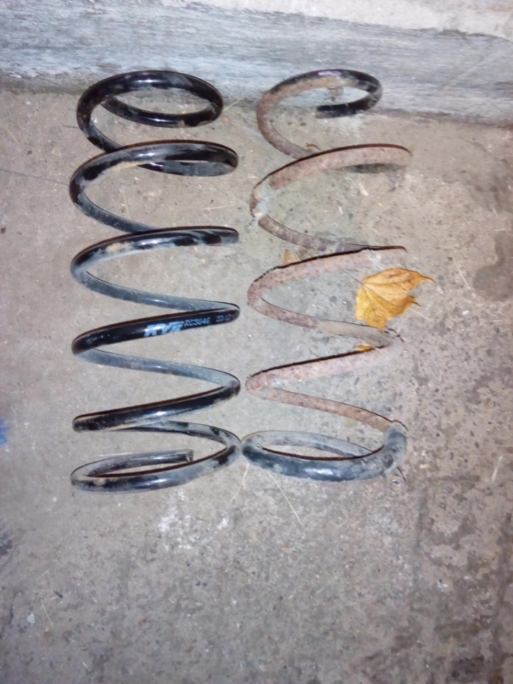

Nach tagelangem Suchen nach den passenden HA Federn - scheinbar sind diese Kyb RC5846, die ich jetzt drinn habe, für den älteren TD - habe ich nun in Ebay, bei einem Italienischen Gerbrauchthändler, http://www.ebay.it/usr/ilcontedicavour, ein gebrauchtes, originales 4er Set, optisch gut aussehend, für vorne und hinten um € 40.- bestellt (Gesamtpreis € 75.-), da ja die vorderen Federn meines Kappa ohnehin auch schon komplett rostig sind, und es wahrsch. nur eine Frage der Zeit ist, bis es knaxt. Ich hatte dort schon mal eine Klimaleitung für meinen Alfa GT bestellt. Ich bekam gleich zwei verschiedene Leitungen, wahrscheinlich weil er bei der Ausführung nicht sicher war, denke ich. Top Zustand. Die Versandkosten sind zwar etwas hoch, aber dafür die Preise niedrig.
Hätte ich diese Federn nicht gefunden, wären wahrscheinlich die verstärkten aus Polen, von https://www.autosklep24.pl/pl/basket, die beste Lösung gewesen. Aber € 122.- Gesamtpreis ist halt auch nicht so wenig, nur für die zwei hinteren Federn.
Bei meinem Foto ist zu sehen, dass die alte, original Feder eine Windung weniger hat, als die Kyb.
Wahrscheinlich werde ich nun auch zusätzlich eine 6mm Scheibe oben dazwischenlegen, wie von Moki555 beschrieben.
Werde euch das Ergebnis mitteilen in ein bis zwei Wochen.
Bis dann
Bis dann

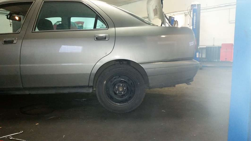

Habe jetzt die verstärkten Federn eingebaut, voll zufrieden
Leider leuchtet jetzt die ABS Lampe
- 20160103_152729.jpg (162.98 KiB) Viewed 448 times
student0815
- Posts: 530
- Joined: 22 Mar 2011, 16:49
Re: Bezugsquellen verstärkte Federn HA
Dann ist beim Einbau entweder die Leitung zum ABS Sensors beschädigt worden, oder der Sensor/Magnetring in der Radnabe ist hin, was echt fies wäre, da der nicht zerstörungsfrei raus geht.
Tüv gibts so auf jeden Fall nicht mehr.
