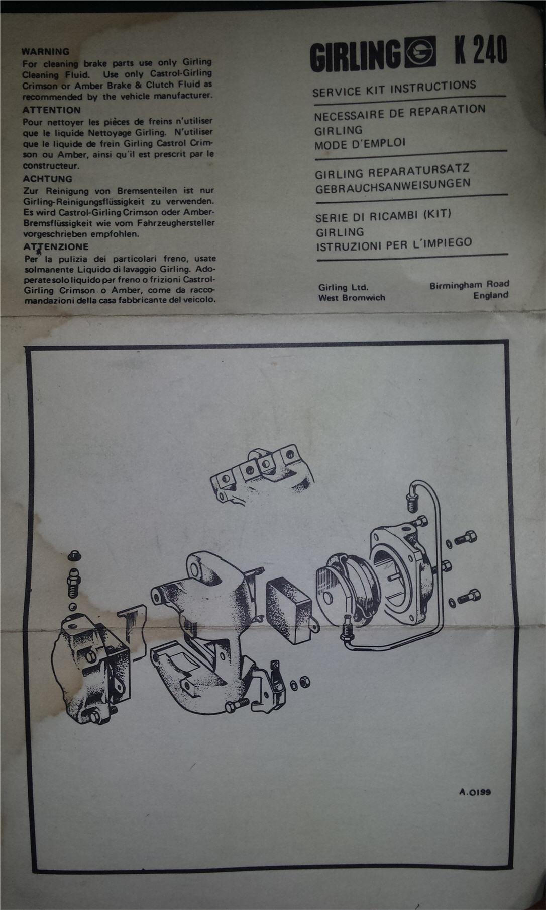

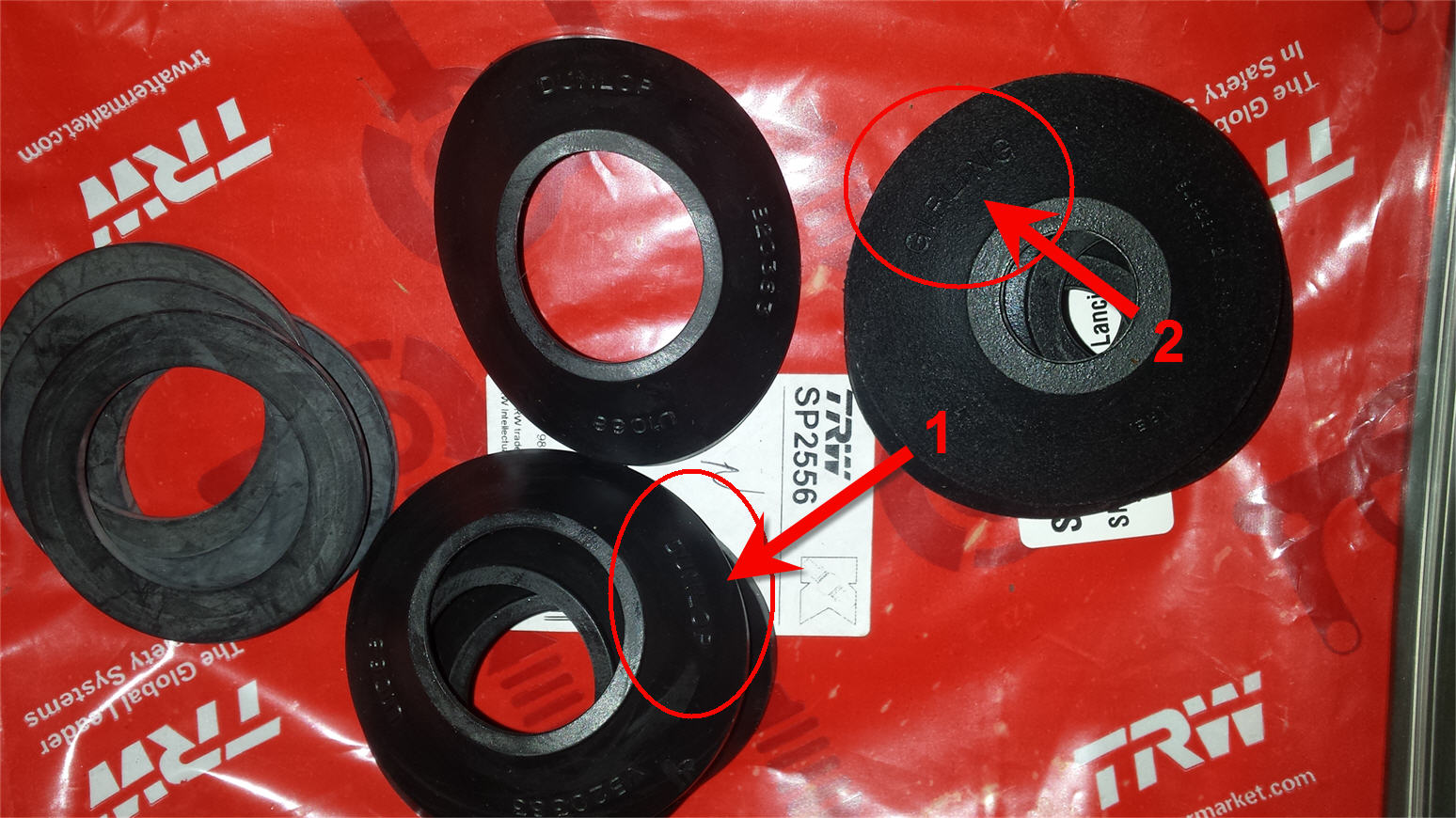

Ciao a tutti,
purtroppo non ho trovato il foglietto di istruzioni Dunlop di cui ho parlato nel mio post precedente ma, in ogni caso, allego un paio di immagini.
Nella prima (SP2556), è ritratto un kit di guarnizioni per le ruote anteriori di attuale produzione della TRW. Come nella foto postata da Gianluca, oltre alle guarnizioni per i pistoncini, ci sono due set di parapolvere, uno più "conico", con diametro interno maggiore e marchiato "Dunlop" (vedi rif1), questo è il set da utilizzare nei freni Dunlop installati su Flaminia, Flavia e Fulvia I serie. L'altro set è più piatto, con diametro interno minore e marchiato "Girling", questi parapolvere servono per freni di altre vetture, con le medesime specifiche ma prodotte da Girling. Si trovano in commercio kit analoghi ma senza marchi, in generale è meglio diffidare da questi ultimi perchè non si sa da chi come e quando siano stati prodotti. Purtroppo non c'è molta scelta per i freni posteriori in quanto, fatti salvi alcuni modelli di Flaminia che sul posteriore montano misure comuni a Jaguar e ad altre auto inglesi, le altre Lancia montavano misure specifiche oggi non più commercializzate da grandi produttori aftermarket come TRW.
Accaeffe ricorda bene, il parapolvere ha un labbro per il fissaggio su una apposita scanalatura sul cilindretto, quest'ultimo è presente su entrambe i set di parapolvere ma, come detto sopra la misura interna, quella che calza sul pistone, è differente.
Nella seconda immagine, vedrete un foglio di istruzioni di un kit d'epoca per ruote posteriori. Il medesimo esploso lo trovate sui cataloghi ricambi Lancia. Su questi fogli erano anche indicate le corrette coppie di serraggio per i vari elementi
Per quanto riguarda le discussioni di questo post, mi sento, per esperienza personale, di suggerire grande cautela nell'intervenire sui freni, nel recuperare componenti usurate e nell'affidarsi a personale che, oltre che esperto, deve anche essere responsabile, in quanto:
- Discussione sullo stato delle superfici interne dei clindretti: un cilindretto usurato, camolato, vaiolato o comunque con superficie non perfetta, causerà una moltitudine di problemi tipo perdite o semplicemente cattivo scorrimento del pistone nel cilindro con perdita di capacità frenante o, più probabilmente, difficoltà nel ritorno della pastiglia con conseguente usura precoce, possibili sbilanciamenti nella frenata ed usura anomala del disco interessato. Se si ritiene di poterlo recuperare, è opportuno, prima di montare il cilindretto revisionato in vettura, provarlo a banco applicando aria compressa a bassa pressione e verificare che la ritrazione funzioni.
- Rumorosità anomale: un meccanico degno di tale nome, a mio giudizio, non lascia un'auto con rumori sospetti provenienti dalle ruote...
- Lamierini delle pastiglie: oltre che a posizionare e rimuovere le pastiglie, i lamierini servono anche alla retrazione delle stesse al termine della frenata, se il lamierino è staccato dalla pastiglia, il pistoncino al termine della frenata rientra spinto all'interno dalla molla di retrazione mentre la pastiglia resta flottante con possibili contatti con il disco (usura anomala di disco e pastiglia, surriscaldamento, posizionamenti anomali, rumorosità). Se un lamierino si stacca sarebbe buona norma sostituire la pastiglia. Particolare attenzione va posta anche ai perni, posti sul pistoncino, che si innestano nel lamierino, spesso si trovano acciaccati perchè in passato la pastiglia era stata montata male.
Secondo il mio punto di vista, prima di intervenire su qualunque dispositivo, sarebbe opportuno documentarsi in modo da conoscere il più possibile ciò su cui si sta intervenendo. Nesuno è nato con la scienza infusa ma pochi hanno l'umiltà, la voglia e l'interesse di spendere un pò di tempo per documentarsi...
