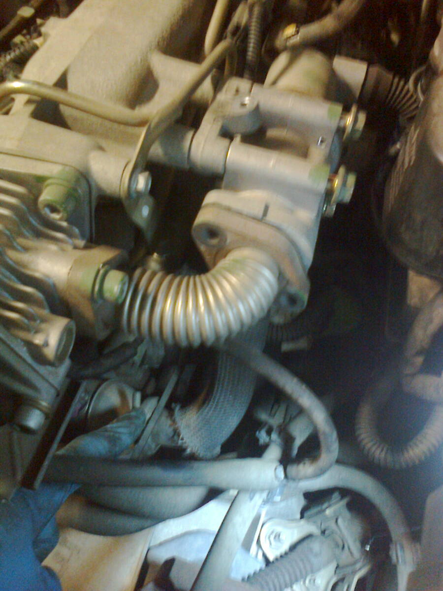

Re: Problema Lybra Turbina/iniettori/centralina HELP
Certamente.(tu)Questo che vedi in foto cmq e' il punto dove va inserita la flangia.
- foto0183.jpg (123.94 KiB) Visto 364 volte
