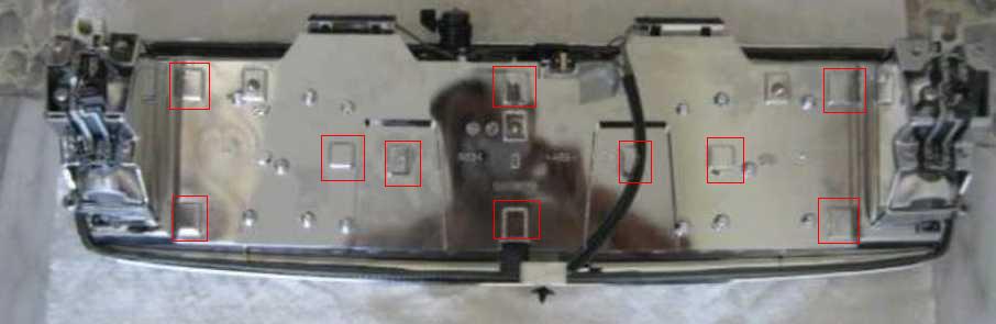

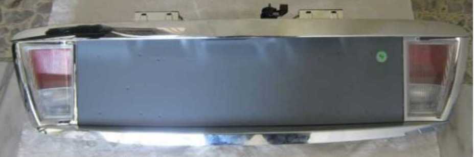

Sono preoccupato per ericri2500, chissà se è riuscito ad aprire la sua thesis ed ad accedere al bagagliaio per recuperare le chiavi. Io al suo posto accederei al cavetto della serratura dal porta targa a costo di forarlo, tanto poi si può tapparlo e resta dietro la targa , inoltre crea un accesso d'emergenza che può essere sempre utile. Speriamo ci aggiorni
PS
Magari queste foto possono essere utili per sapere dove forare ed accedere al cavetto.
PS
- portatarga 3 a.jpg (29.68 KiB) Visto 382 volte
- portatarga.jpg (16.72 KiB) Visto 382 volte
