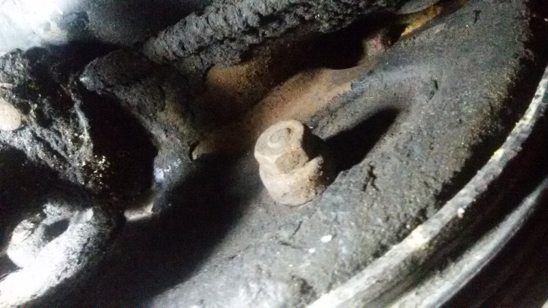

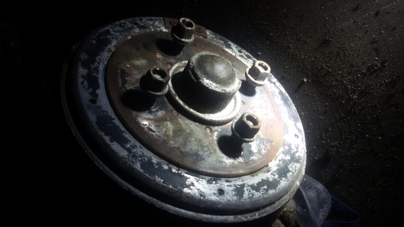

Ho fatto un paio di foto al tamburo.
Quella anteriore dovrebbe aiutarvi ad identificarlo e dirmi la procedura corretta per lo smontaggio.
Quella posteriore mostra un dado nella parte posteriore. E' questo dado che regola la ganascia? Se lo allento, cosa succede?
A me preme solo di sbloccare il tamburo per poterla muovere, poi con calma provvederò a far rifare i freni dal meccanico.

Re: smontaggio tamburi freno
Ciao, se vuoi rimuovere il tamburo devi rimuovere il tappo bombato centrale, da lì accedi ad un dado anch'esso da rimuovere, quindi l'operazione va completata con un estrattore di adeguate dimensioni. Se il tamburo girasse l'operazione potrebbe riuscirti anche con una mazzetta di legno, battendo via via con accortezza su tutta la circonferenza, da dietro. A tamburo bloccato non penso che tu abbia lo spazio per riuscire a lavorare così
Se non ricordo male il dado fotografato è quello che regola il gioco fra ganascia e tamburo, quindi quello di cui si parlava in precedenza. Puoi provare a ruotarlo e sperare che il tamburo si liberi un minimo
Metti la chiave nel dado ( che si vede nella prima foto) in modo orizzontale,gira la chiave di 90 gradi verso l'alto e i registri sono allentati.
Poi con il martello (se di fibra è meglio) batti prima sulle alettature (senza romperle) e in giro dove appoggia il cerchione, vedrai che il tamburo comincerà a muoversi.
Giacomo.
Giacomo.
Allenta i registri....poi allenti il dado centrale...prendi un Phon ad aria calda e scalda bene tutto il tamburo...poi dai dei colpi secchi e ben assestati su tutta la circonferenza del tamburo dalla parte delle colonnette ma non su di esse...quindi non sulle alette ma sulla faccia piana...
Le colonnette sono i prigionieri dove si avvitano i bulloni ruota.
Nel caso allenta pure le viti che tengono i cilindretti almeno tutto il complessivo si smuove.
Quando inizia a muoversi allora prendi una barra e cerca di far girare il tamburo puntando sulle colonnette sempre sstando attento ai filetti.
E poi spruzza tanto svitol da dietro tra tamburo e porta ganasce e quando il tutto inizia a essere libero allora batti dalla parte opposta alle colonnette facendo ruotare il tamburo mentre batti e magicamente uscirà il tamburo.
Buon lavoro
