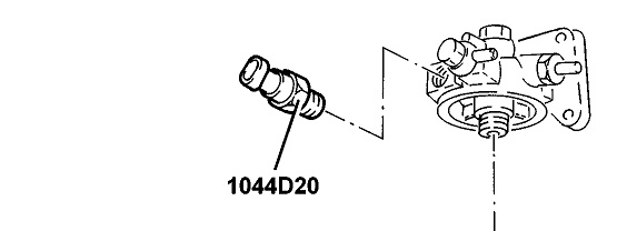

scusa marcofoligno :
ma in bosch dove hanno messo la tua auto ,all'interno dell'officina ,oppure a passato la notte all'esterno ?
perchè sicuramente se è stata rimessata in officina ci sarà una notevole differenza di temperatura con l'esterno ,
ecco perchè e partita senza problemi stamane, la mia umile idea e quel famoso sensore di temperatura gasolio
che sta sotto al filtro che per me non funziona bene , lui è quello che mantiene il filtro caldo e se non lo fa può
causare problemi di accensione con temperature basse..............(tu)

Attenzione,quello citato da GIU sotto il filtro e' il sensore di presenza acqua nel filtro,quello che aziona la resistenza nel portafiltro,e' integrato in esso,per intenderci dove ci sono le 2 connessioni nella base portafiltro.

warner grazie per la correzione ....:D vero mi sono confuso , allego foto ....
1044D10 riscaldatore combustibile

Grazie giu, stavo per chiedere dove fosse ...

Di nulla ,grazie a te per aver postato lo schema.(tu)
