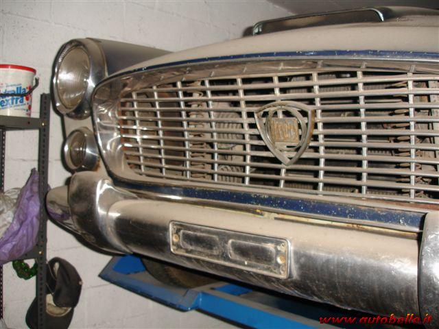

domenica 10/06 ho visto, ad un raduno nel torinese, una delle prime Flaminia berlina ( TO 24XXXX ) che secondo me presentava alcuni dettagli non corretti:
corpo vettura azzurro
tetto blu
tutte le viterie interne e esterne con testa a croce
scudetto anteriore cromato.

Le viti sì, lo scudetto sarà stato ricromato insieme alla calandra e poi si sono dimenticati di ridipingere la bandierina, ma è la vernice che mi interessa di più. Grazie.

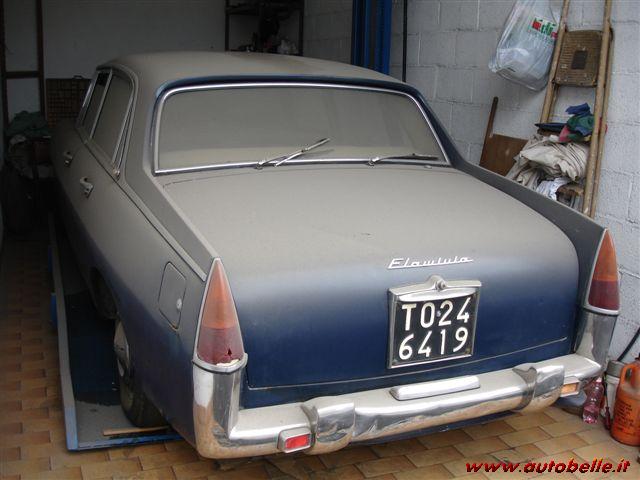

La berlina TO 24... era in vendita su un sito lo scorso anno, ed era tutta blu.

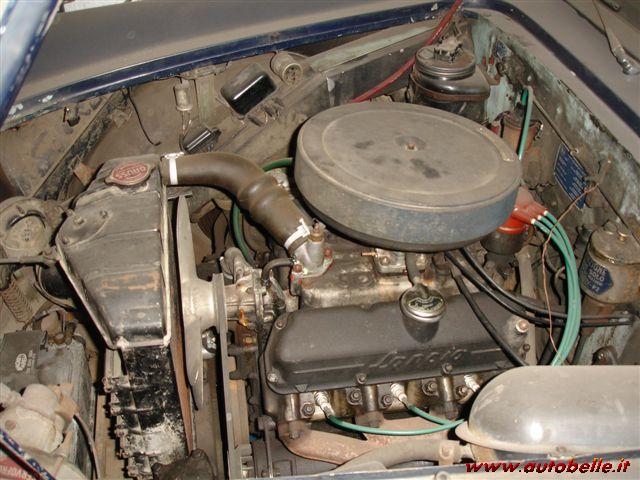

Nel vano motore si vede il parafiamma colore azzurro Vincennes, quindi in origine il corpo vettura doveva essere di questo colore.

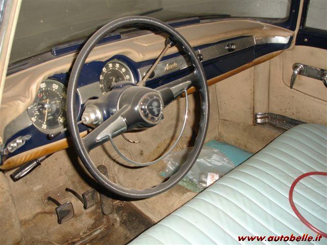

La plancia strumenti è blu, quindi o è stata ridipinta quando è stata ridipinta la vettura in blu oppure dato che nelle bicolore la plancia è del colore del padiglione si può ritenere che il padiglione fosse blu in origine. Queste informazioni le desumo dalle foto che ho scaricato, piochè non ho mai visto l'auto dal vero.
L'abbinamento bicolore azzurro/blu non era previsto, ma potrebbe essere stata una richiesta del cliente, occorrerebbe una ricerca al registro con il n° di telaio.
Lo scudetto doveva essere dorato non cromato.

- to 24 posteriore.jpg (41.8 KiB) Visto 437 volte
- to 24 interni.jpg (56.04 KiB) Visto 437 volte
- to 24 motore.jpg (63.97 KiB) Visto 437 volte
- to 24 frontale.jpg (56.51 KiB) Visto 437 volte
