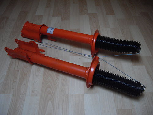

Die von 164 Croma Thema sind die nicht gleich? Ich habe da noch 2 neue sets stoßdämpfer hinten von und ich kann keinen unterschied mit die von KC sehen.

Das will ich sehen! Kannst du davon mal ein Bild posten? In ePER sehen die Dämpfer nicht so wirklich wie die vom kC aus...

Ich habe ein bild hochgeladen. Wirt ein bisschen schwierig lesen mit alle beitragen haha.. Hier nochmals das bild..

Kannst du mal den Durchmesser des Federtellers ausmessen, sowie den Abstand vom Boden bis zum Federteller?
Was mir sofort ins Auge sticht ist, dass die Anfangsposition (die Einbuchtung auf dem Federteller) der Feder an einer anderen Stelle ist. Die Position der Feder ist vorgegeben. Wenn die Position im Federteller nicht mehr stimmt, dann stimmt sie im Federbeinstützlager auch nicht mehr...

Mach ich. Ich werde auch noch ein bild zusammen mit den original K limo machen.
Aber den feder kann nur, zentriert, nach oben.

Der Federteller erscheint mir nicht groß genug, daher könnte es schon eher mit den k Limo Dämpfern übereinstimmen, aber das bringt ja nichts, da es ja mit dem kC übereinstimmen muss.
Wie gesagt... Und dann stimmt die Aufnahme am Federteller nicht mit der Federposition überein...

Mal eine etwas unorhodoxe Möglichkeit... Limo Dämpfer kaufen, Federteller abflexen, dann vom kC Dämpfer den Federteller abnehmen (abflexen) und an den Limodämpfer anschweißen.

Muss nur die Patrone vorher raus
