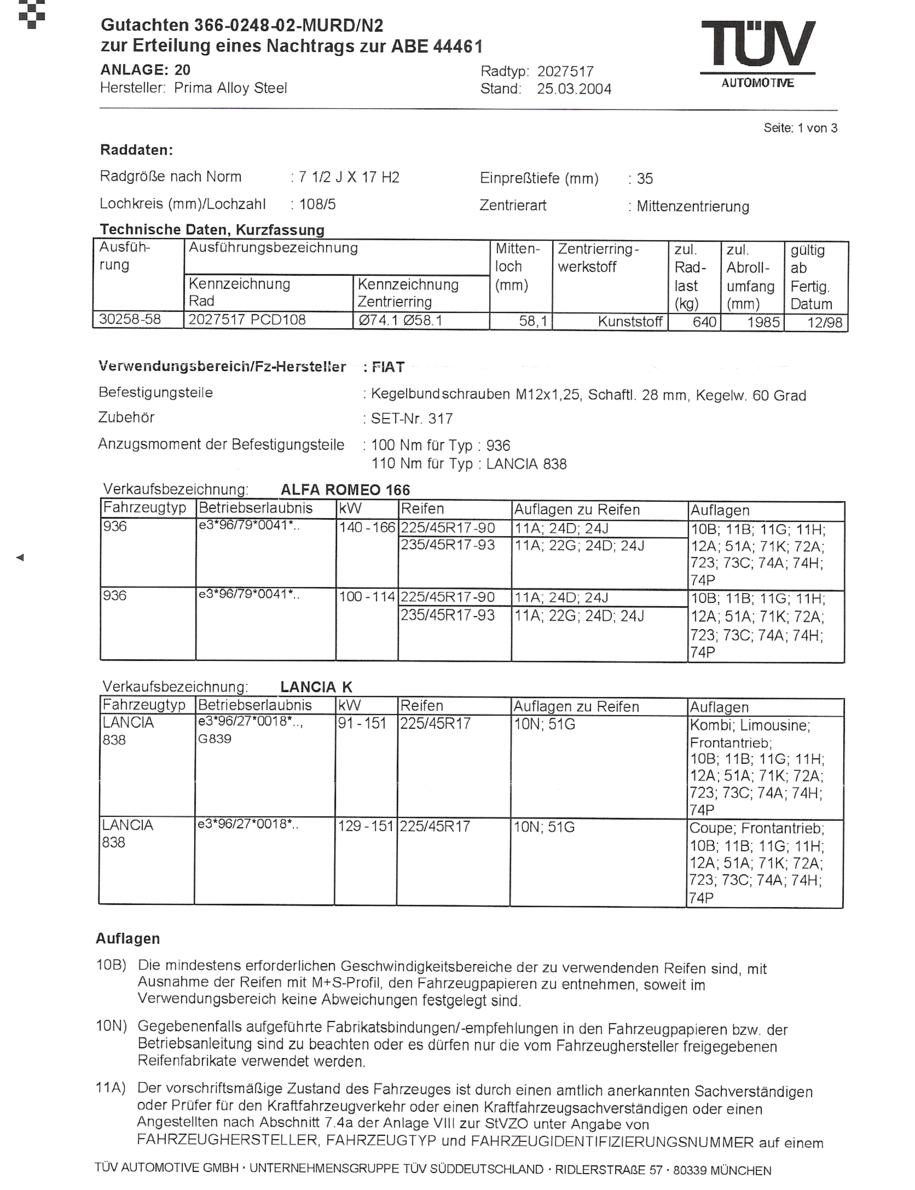

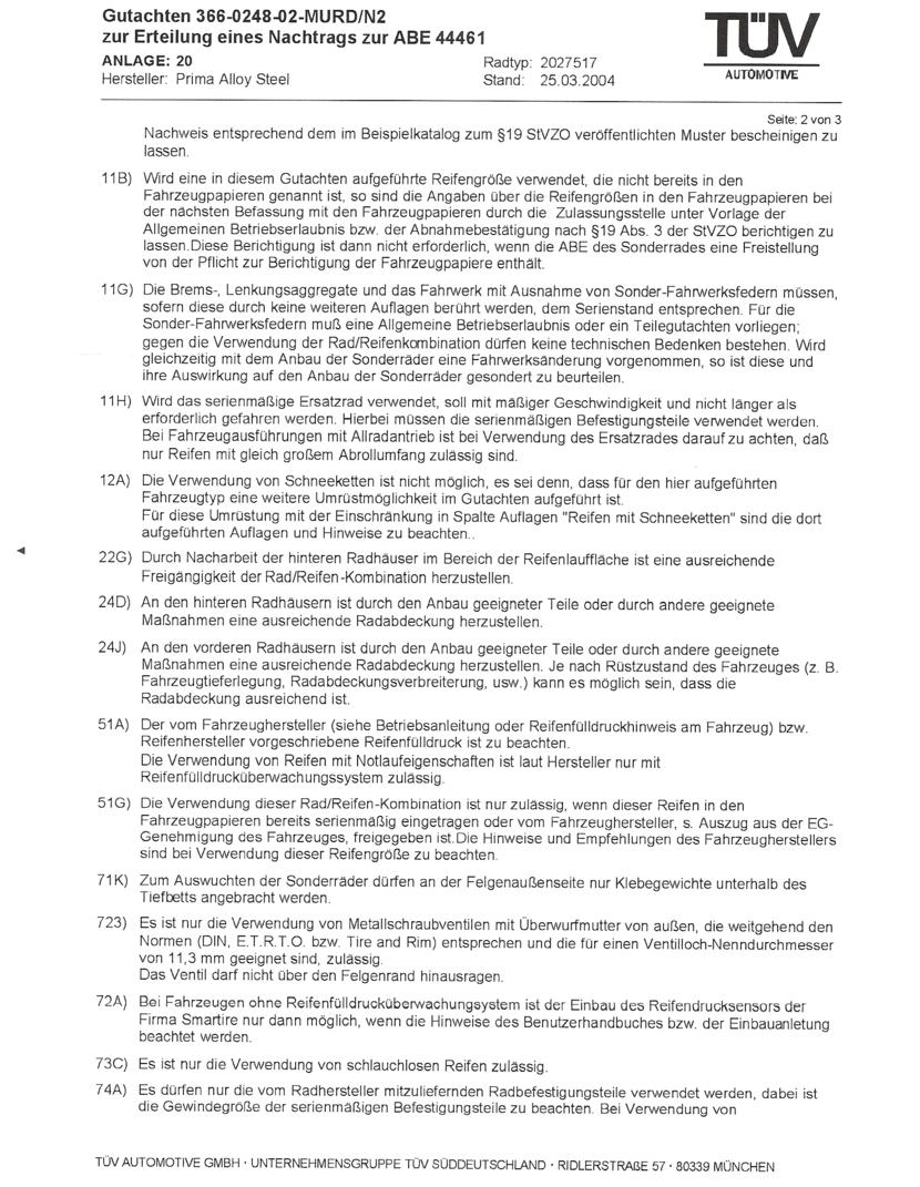

Hier mal das Gutachten meiner Felgen vielleicht könnt ihr mir ja sagen woran es liegt dass ich die Felgen nicht eingetragen bekomme.
(Dritte Seite im Nächsten Beitrag hochgeladen)
Oder hier ist es auch noch mal http://www.reifen-tanski.de/b2c/Gutacht ... -58-35.pdf
LG Lancia Kappa 2000

Na da steht doch alles drin. Damit kannste es doch locker sogar nach §19 eintragen und nicht eine Sonderabnahme nach §21.
Würde an deiner Stelle mal andere Prüfer anfahren und vielleicht nach nem Prospekt vom Kappa suchen, wo die Reifengrösse drinsteht. Kann sein das er sich an der Auflage 51G aufgeilt.

Wenn er sich nicht verlesen hat, dann wohl eher nicht. Auflage für die Felgen ist nur 51A und nicht 51G. Daher sollte die Eintragung doch kein Problem sein. ET passt, da nix schleift. Im Gutachten ist alles zum K aufgeführt. Was will der Prüfer denn noch? Versuch dein Glück wirklich mal an anderer Stelle.
Viel Erfolg!
Gruß, Sven

Aber in den Auflagen steht doch 10N und 51G .:S

Ok, evtl. brauche ich auch bald ne Brille.... :D

Kann es eventuell an einem der aufgeführten Ziffern daran gelegen Haben dass Sie mir es nicht eingetragen haben ???
