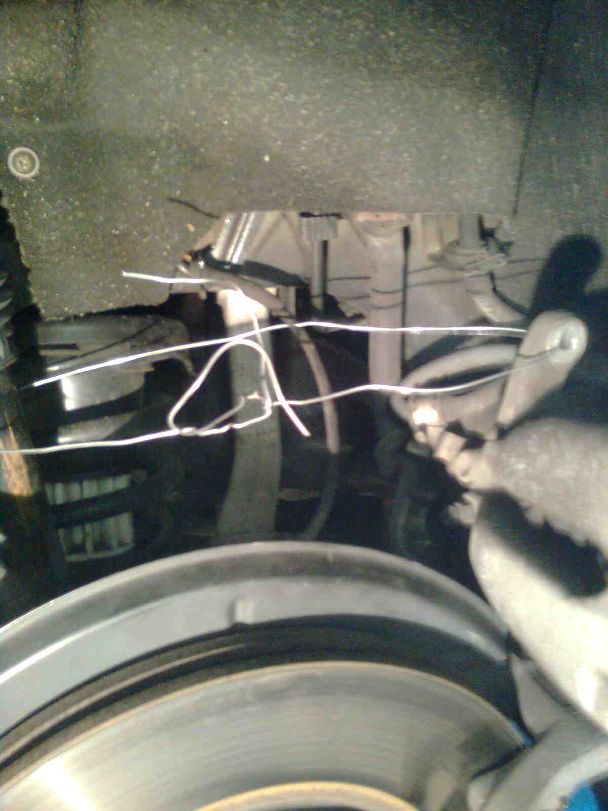

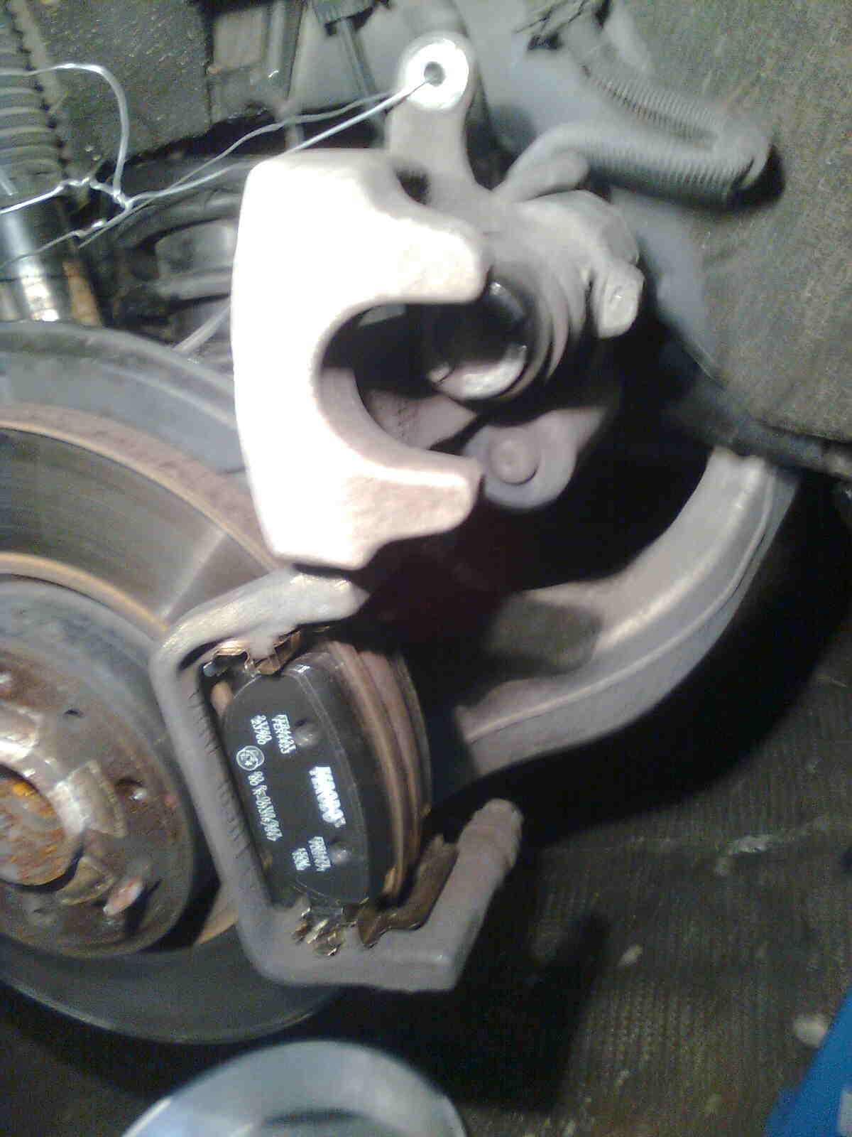

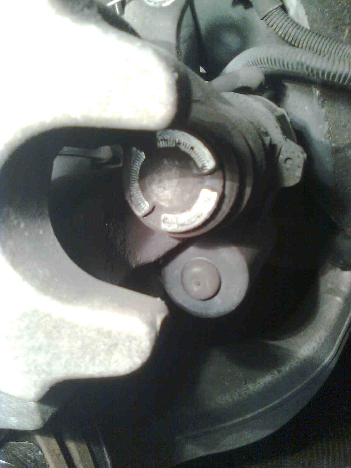

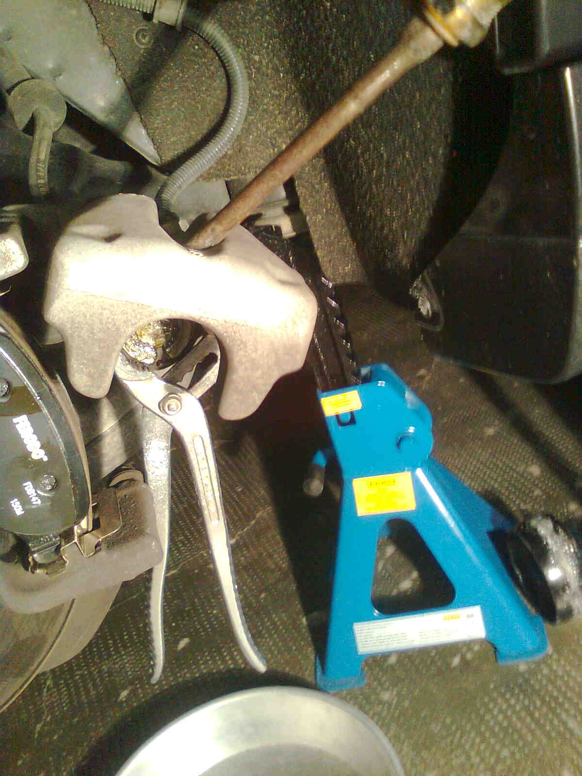

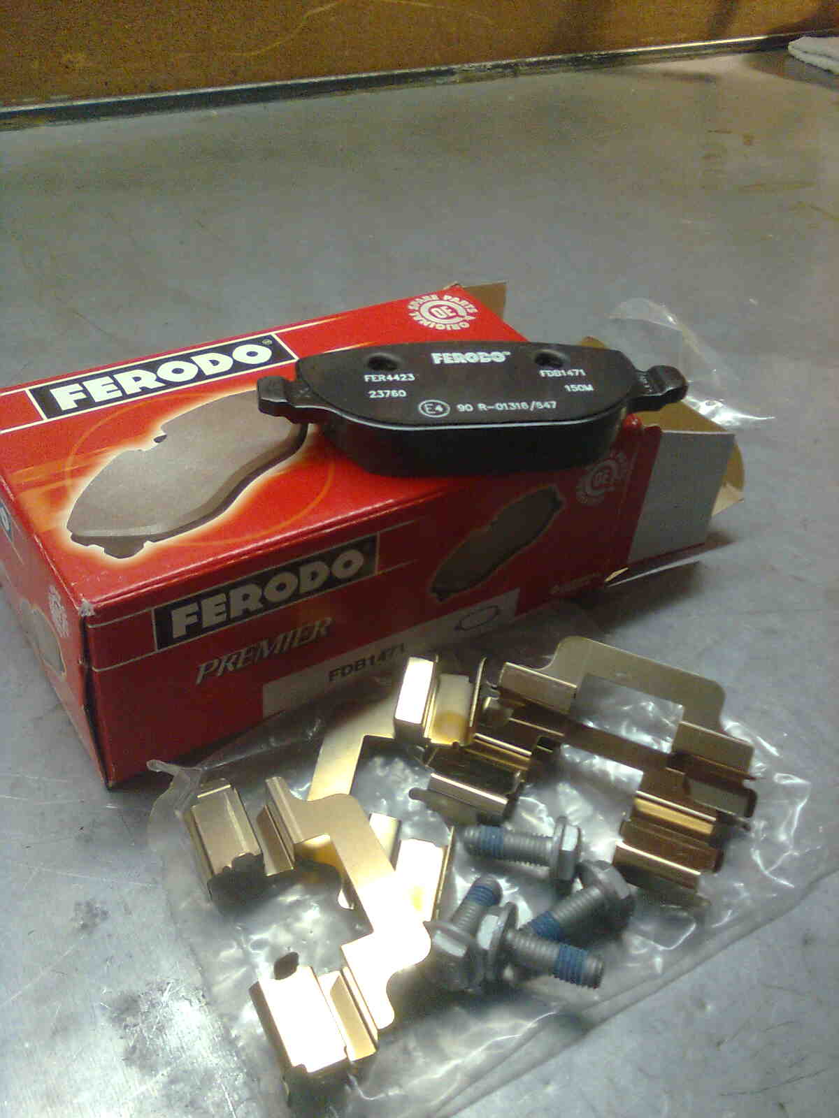

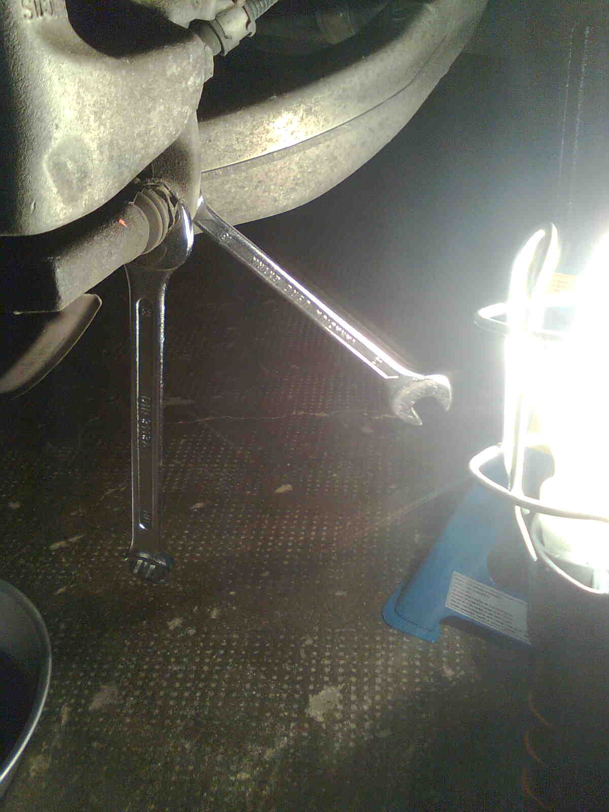

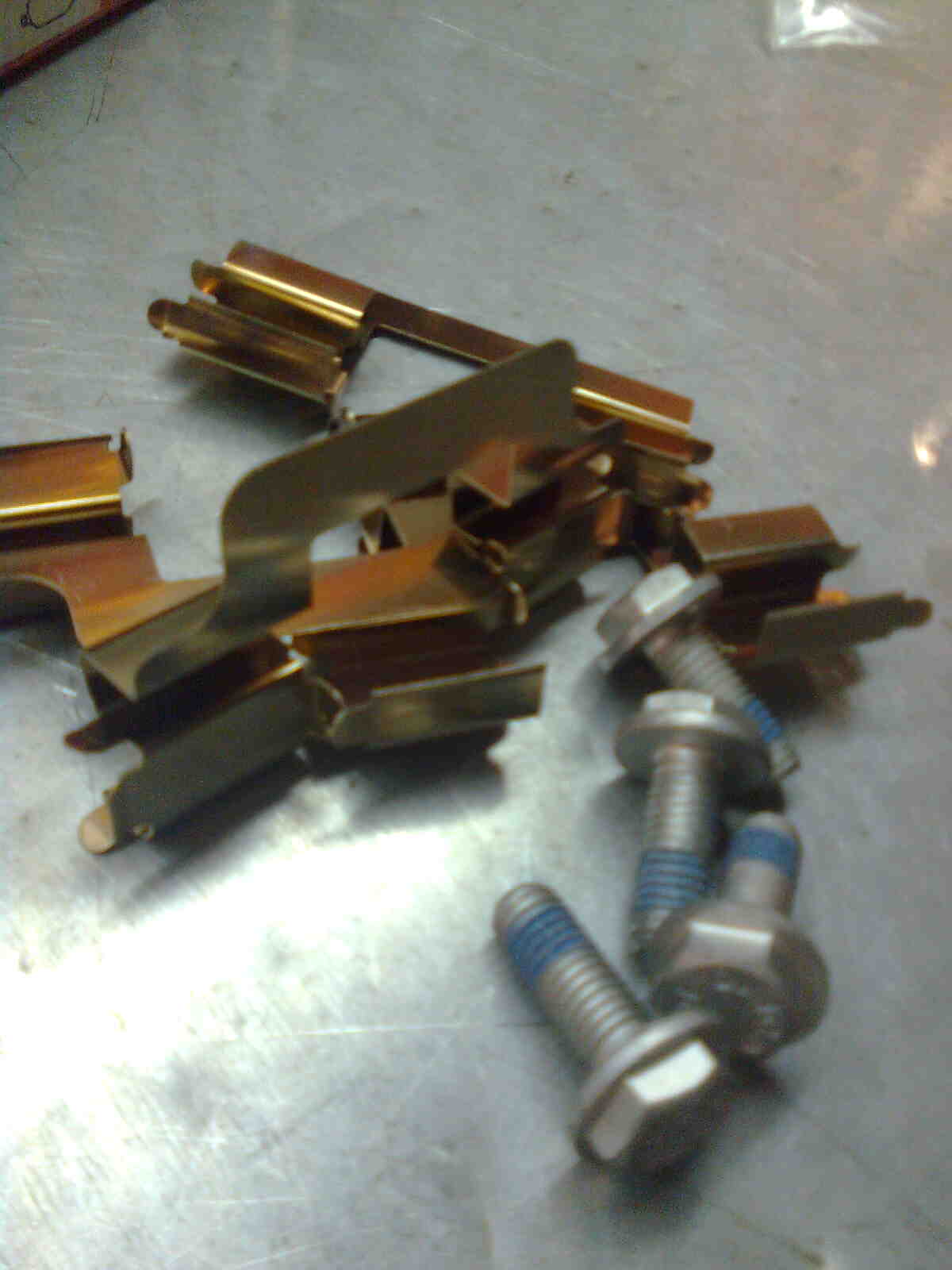

Ciao a tutti: Oggi ho deciso di sostituire, come avevo accennato, le pasticche freni posteriori. Ho preso le Ferodo che credo siano quelle di primo equipaggiamento (Pagate 80 euro da un ricambista generico) Insieme alle pasticche consigliano di sostituire le 4 mollette e le 4 viti che fissano la pinza al supporto (Nella confezione c'è tutto) Svitata la vite in basso (da 13 tenendo ferma quella interna da 17) si solleva la pinza e conviene legarla con un pezzo di filo di ferro in maniera che resti alta e ferma. Sostituite pasticche, mollette e bulloni senza problemi. Per far rientrare il pistoncino della pinza (Ovviamente disabilitando il freno automatico, lo stesso arretra solo fino a rilasciare le pasticche vecchie, le nuove sono molto più grosse) ho usato come suggerito da Giorgio una piccola chiave a pappagallo per ruotare il pistoncino ed un grosso cacciavite (Inserito nella finestrella sul dorso della pinza) per spingere contemporaneamente il pistoncino. Non è stato facile perchè bisogna far attenzione a non pizzicare il soffietto in gomma ma alla fine, provando ripetutamente la pinza, son riuscito far rientrare i pistoncini a sufficenza. Rimontato tutto davo quadro per riabilitare il freno a mano elettrico; nessun problema. Conviene fatta una ruota, riabilitare, controllare che tutto vada bene, e poi disabilitare per l'altra ruota. Per quanto riguarda la metodica per disabilitare ho proceduto in questo modo: Ho dato quadro, premuto a porta aperta il pulsante del freno a mano (Si udira il rumore del rilascio elettrico della pinza) e subito dopo dal setup del nit ho disabilitato il freno a mano, premuto OK e spento quadro.Chiuso la portiera, sollevato la mia Thesis ho verificato che la ruota posteriore girava liberamente. (Aprendo la porta dando quadro e richiudendola si riabilita, si sente chiaramente il meccanismo elettrico che blocca i freni posteriori) Per quanto riguarda la calibrazione, se ne era parlato precedentemente; credo che avvenga automaticamente appena si riabilita tutto e alla prima frenata; Io provata la macchina non ho notato nulla di anomalo già dalla primissima frenata. Probabilmente con l'Examiner nell'opzione calibrazione non fanno altro che riposizionare i pistoncini, dalla completa apertura (Manutenzione) alla fine corsa contro le pasticche. Vi allego un po di foto, potrebbero essere utili a qualcuno di voi. Anche questa è fatta, ciao a tutti

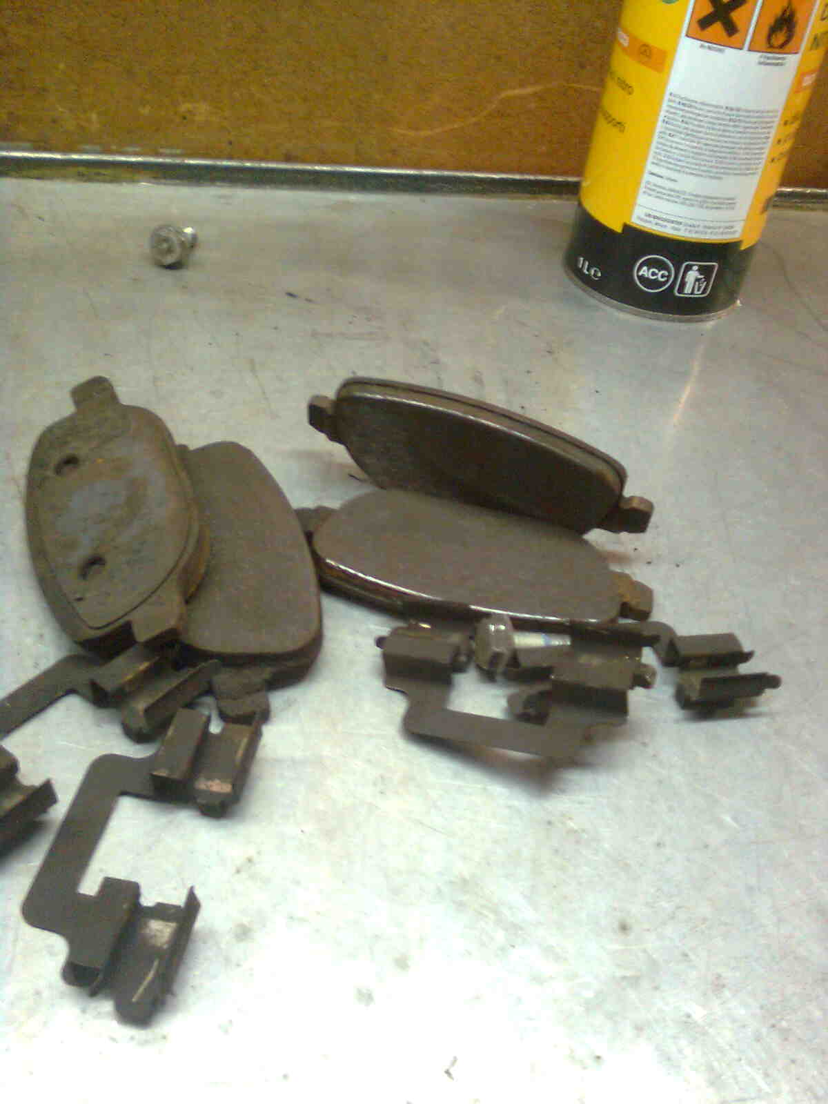

E queste sono le vecchie pasticche con mollette e bulloni, avevano 73.000 Km, quelli della mia Thesis

Dopo aver sostituito gli anteriori, finalmente questo fine settimana sono riuscito a sostituire anche i posteriori.
Vi dico subito che non è necessario ruotare e spingere contemporaneamente.
E' sufficiente ruotare il pistoncino in senso orario (con tanta pazienza e tanti giri - facendo attenzione alla cuffietta di gomma), fino a quando si incontra una resistenza maggiore.
A quel punto vorrà dire che il martinetto interno del freno a mano elettrico è arrivato a fine corsa inferiore (e vi state trascinando dietro anche il motorino).
Adesso spingete semplicemente il pistone, e con pochissima resistenza arretrerà fino a rientrare del tutto (dovreste avere tra pinza e pistone circa 58mm per farci entrare comodamente dischi e pasticche nuove, ma il pistone rientra anche di quasi 60mm).
