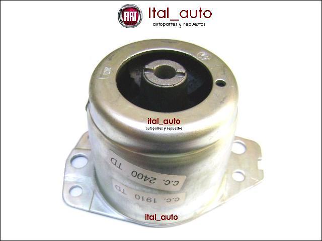

Ciao e grazie ancora warner,
finalmente ho trovato anche i gommini della birth a 14.00€ CAD e per quanto riguarda il supporto e quello in allegato (penso sia quello giusto).
Ultima domanda,
- secondo voi il supporto motore lato SX è a rischio usura come quello lato DX? In poche parole conviene cambiarlo o è meno sollecitato?
Ultima domanda,
- supporto motore dx.jpg (29.93 KiB) Visto 301 volte
Re: 8-)Silent block, supporti vari e:XDI NUOVO:?oscillazione ruota :S
Esatto e' propio lui,sul lato cambio non ci sono stati grossi problemi o segnalazioni(questa la trovai su autodata casistica guasti)se non e' danneggiato visivamente aspetterei a sostituirlo,di sti tempi sai com'e'...
