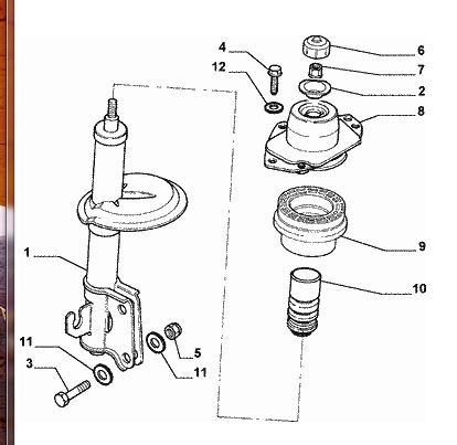

I tamponi sugli ammortizzatori sorvolerei,raramente si rompono, cod 46544151 se è il numero 8 in figura o intendi il numero 10 cod. 46760030

- ammortizzatore.jpg (32.82 KiB) Visto 370 volte

Aspetta quello raffigurato in foto e' il supporto sospensione,io parlo di supporto motore lato destro.

Ciao warner, si quello in foto e l'esploso della sospensione infatti è riferito al tampone sulla testa dell'ammortizzatore che tu mi hai detto che non cambieresti ma io volevo capire quale sia comunque il tampone se quello con il numero 8 o quello con il numero 10.

- ammortizzatore.jpg (32.82 KiB) Visto 371 volte

Ciao il suporto a cui alludo io non ha nulla a che vedere con l'8 o il 10,si tratta di un supporto motore.Mi pare strano che 3 semiassi siano difettosi,no con la frizione non c'entra.Io verificherei bene tutti e 3 i supporti motore.Poi se vuoi ti mando giu' quello che ho io,sson sicuro che e' sano ho sempre seguito io quell'auto fin da nuova.

Ciao, il supporto motore lato destro cui tu facevi riferimento nel tuo post l'ho acquistato questa mattina alla cifra di 66.00€ ed è in foto allegato.
Quello invece che volevo che tu mi indicassi su quella foto,è il tampone sugli ammortizzatori che mi hai detto che comunque non cambieresti, ero solo curioso di sapere quali fossero!
