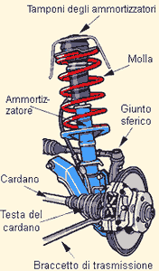

Tecnica della barra a duomi: la barra duomi ha la funzione principale di mantenere costante, entro certi limiti i valori degli angoli caratteristici della geometria delle sospensioni, distribuendo in modo ottimale le sollecitazioni trasmesse dagli ostacoli e sconnessioni stradali al telaio. La barra duomi non agisce sugli ammortizzatori, ma ha il solo scopo di irrigidire il telaio rispetto alle maggiori sollecitazioni che un uso sportivo introduce nel telaio e sulle geometrie anteriori o posteriori.
Tutte le sollecitazioni che le sospensioni scaricano dal basso verso l’alto vengono in parte assorbite dal telaio e in parte (per la terza legge della dinamica) scaricate di nuovo per terra.
Ciò vuol dire che, nel momento in cui con la vettura si affronta una curva, la forza che si sprigiona dal basso verso l’alto sull'ammortizzatore interno và a scaricarsi sul telaio oltre che nella direzione opposta verso terra.
La barra duomi trasmette la forza esercitata sul duomi e l’attacco superiore direttamente sulla sospensione opposta dove incontra la contro forza dell'altro ammortizzatore. Grazie a ciò, la sollecitazione verrà in gran parte dissipata sulla barra stessa e sul duomo opposto a quello sollecitato.
La barra viene sottoposta anche a torsione., quando il telaio tende a torcersi, per lo spostamento del baricentro durante una curva la barra duomi esercita un’azione antirollio poiché oltre ad unire i duomi tende anche a mantenere più costante la simmetria della vettura. Grazie a tutto questo, essa impedisce al telaio di flettersi, garantendo una traiettoria più precisa e soprattutto inserimenti in curva più decisi.
