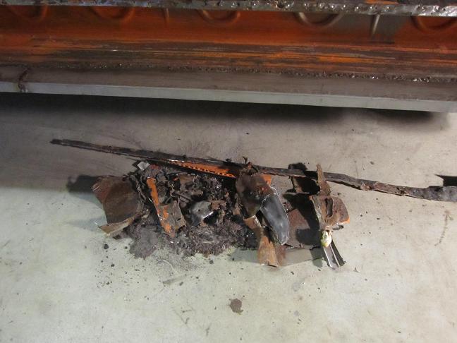

Even een korte update. De linkerkant van mijn berlina is nu helemaal gelast, tijd dus om de auto om te draaien in de garage en met de andere kant te beginnen. Het leek er even op dat deze kant wel wat beter zou zijn. Niet dus, ook hier was genoeg geprutst om de auto snel voor de verkoop klaar te maken. In plaats van de roest weg te slijpen is er snel een plaatje overheen gelast en met genoeg plamuur weer glad gezet. Ach, we zullen maar denken dat hiermee de auto in ieder geval weer toonbaar is gemaakt en dat deze anders maar op de sloop terecht was gekomen. Ik ga toch meer voor de langere termijn en heb de dorpel ook aan de rechterzijde verwijderd. Inmiddels heb ik hier alle roestige delen weggeslepen en ben met vervanging begonnen. Er zit alweer een nieuwe rand aan de binnendorpel, nu eerst het ophangpunt van het subframe aanpakken. Hier zit nog een soort bakje tegenaan, dit is vrijwel geheel weggeroest dus daar zal ik een nieuwe voor moeten maken. Ook zal ik een aantal nieuwe krikpunten moeten maken want ik denk niet dat dit stukje plaatwerk nog ergens verkrijgbaar is.
Voor meer foto´s: http://bvb.punt.nl/?gr=796096
En in de bijlage het resultaat van een middagje slijpen! Goed voornemen voor 2012: de berlina rijdend maken!
Berry
