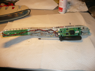

Ma non esiste anche una parte elettronica del faro?
Credo di aver visto da qualche parte un'altra foto (in allegato qui, ma è molto piccola) di un faro e ha una parte complessa elettronica (con alcuni circuiti integrati).
E il segnale arriva in modalità non in tensione seriale classico?
Forse il circuito elettronico del faro è il problema. Si può fare una bella foto di questo circuito elettronico?

Re: Fari posteriori a led: 1° step (con foto dei particolari)
Allora...
Lex: il faro ha la sua parte elettronica (complessa e ricca di componenti) che dialoga sia con il Nit che con l'altro faro.
Questa elettronica alimenta tutto il faro, compreso la parte alta
Fabio: probabilmente i led sono (ancora verifico per lo scarso tempo avuto ieri) collegati in parallelo in quanto è la soluzione più logica per evitare lo spegimento di tutto ciò che è a valle di un eventuale interruzione.
La parte prende l'alimentazione dal resto del faro tramite due connettori.
Guardandoli bene ho visto tracce di ossido ma non era quello, almeno nel mio caso, il problema visto che a me funziona.
Ciò che mi manda in errore il faro (ricontrollato ieri collegando il faro smontato alla thesis) è la metà della fila di led di destra, parte bassa (sempre guardandolo montato).
Parlo quindi delle luci adibite a posizione/stop.
Ho provato a pulire e disossidare con lo spray tutte le connessioni possibili e presenti.
Purtroppo poi ho dovuto rimandare il tutto causa altri impegni.
Comunque...
La fila non funzionante fa parte, come dicevo, della fila di dx.
Tutti i led sono montati (solo due piedini attivi) su quelle piastrine metalliche che si vedono in foto (la n°43).
Guardando meglio (con difficoltà: ho 49 anni e sono presbite) ho notato che il led sono montati, al loro volta, su una ulteriore piastrina che entra in contatto con la piastrina sottostante tramite "tiranti" in plastica.
Questi tiranti non sono altro che sporgenze del corpo del faro, inplastica, che attraversano le piastrine e sono poi ribadite (testa schiacciata) per non far sfilare ciò che trattengono.
Può darsi che questa sia una zona di contatto dlicata, che magari può aver dell'ossido sottostante (vedevo le piastrine opache e poco lucenti).
Comunque...vado avanti nella ricerca e nel mettere in atto tutti i vostri consigli.
Alla fine...qualcuno dovrà vincere.
E spero non sia il faro!!!!!
