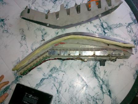

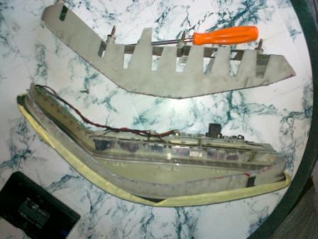

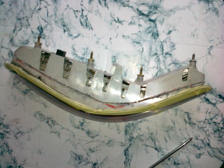

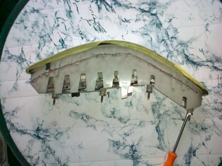

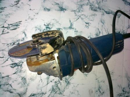

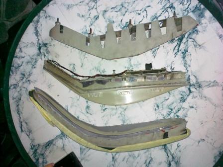

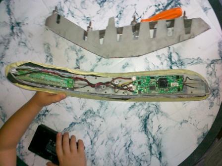

Ieri sera ho aperto il faro posteriore sinistro effettuando un taglio su tutta la circonferenza del corpo con una normale moletta e disco sottile, stando attento a non scendere in profondità ma solo il necessario per tagliare lo spessore della plastica (1,5 - 2 mm).
Se vedete sono stato il più possibile (per quanto mi permetteva l'ingombro della moletta) a ridosso della giunzione del corpo del faro con la copertura esterna (cornice cromata e plexiglass) in modo da non danneggiare le basette con i led e l'elettronica.
Come avevo ipotizzato, scoperchiato il tutto, si può facilmente estrarre il contenuto.

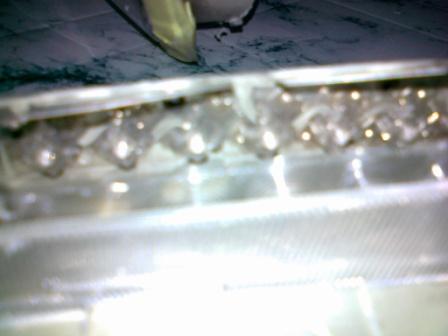

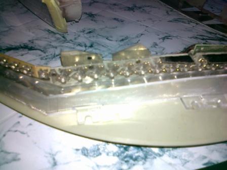

I led della parte superiore del faro (la parte alta, quando è montato sulla vettura) sono facilmente sostituibili. Quelli del resto del faro, invece, sono montati su piastrine chiodate sui supporti di plastica. Ma anche in quel caso sono (con più difficoltà e un pizzico di fantasia) sostituibili.

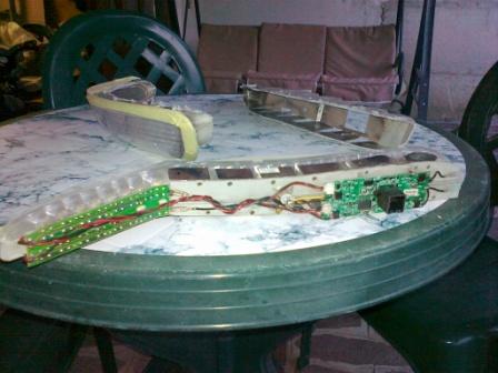

L'unica perplessità l'ho avuta nell'osservare l'elettronica che mi è parsa un tantino.....esagerata.
Sempre ipotizzando il faro montato sulla vettura:
La fila verticale di sinistra è quella adibita a segnalazione di svolta per cui può essere alimentata a voltaggio costante ma intermittente (relais nel vano motore).
La fila verticale di destra è adibita a luce di posizione e segnalazione di frenata/arresto.
In questo caso, essendo unica, la segnalazione di stop avviene aumentando l'intensità della luce della stessa fila di led alimentando un piedino diverso dei 4 pin (Led RGB ).
Per cui in teoria bastavano tre fili (anodo comune, sempre su led RGB ).
Ora, per fare le mie prove (ho anche trovato dei contatti ossidati che penso siano la causa della mancata accensione dei led della parte alta del faro) mi servirebbe lo schema di alimentazione del connettore, in modo da fare qualche test e misurare anche i voltaggi.
Causa visite improvvise ho effettuato le foto col cellulare, quindi non proprio belle.
Appena possibile aggiungerò foto più nitide e dettagliate in modo che, vedendolo nei particolari, possiate darmi dei consigli per la riuscita del lavoro.
Comunque.....work in progress (:P)

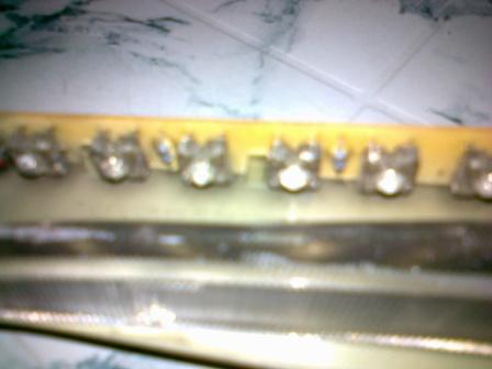

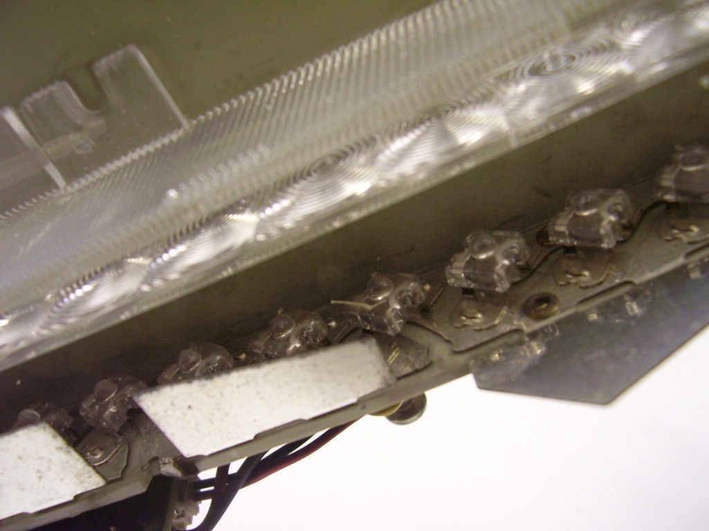

Ho fatto delle foto migliori.
Purtroppo le ho dovute ridurre ma si vedono abbastanza bene i particolari.

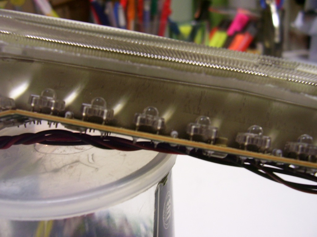

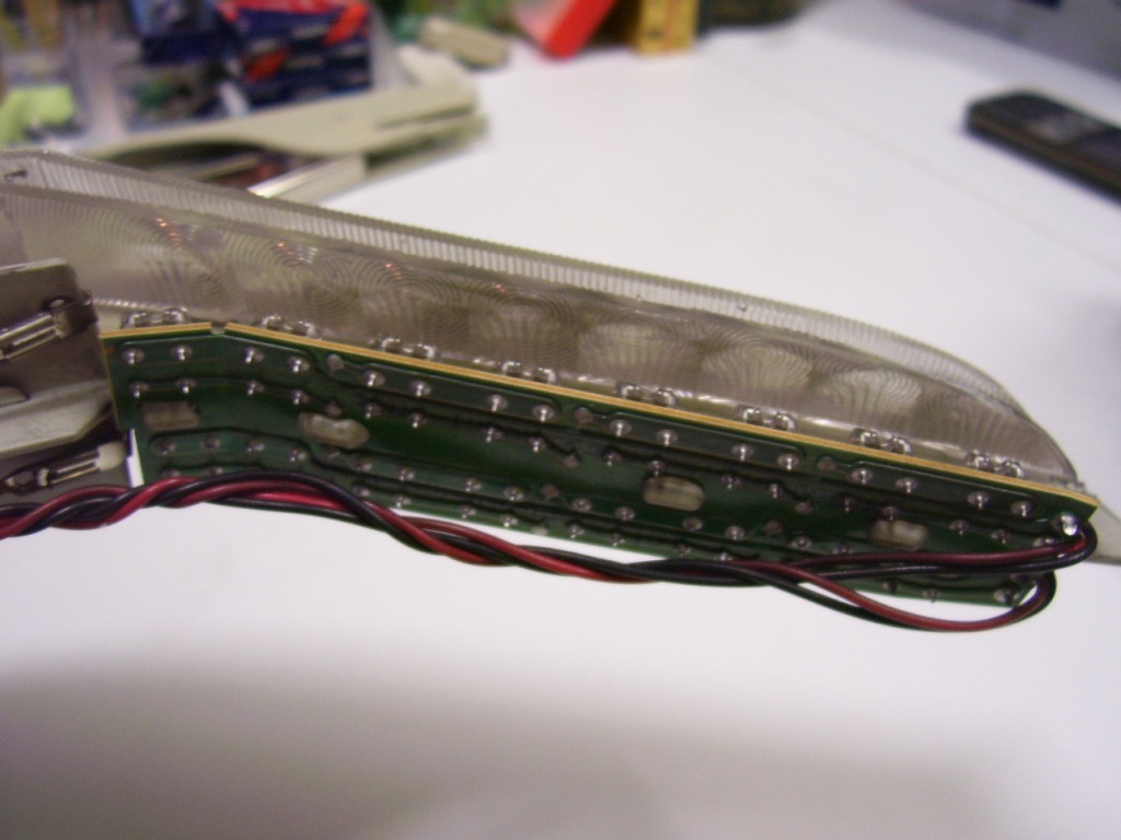

Aldilà di tutte le mie pippe mentali sull'elettronica ed altro...la sostituzione dei led rgb è fattibile.
Sarà facilissimo per la parte alta del faro che è costituita da una normale basetta in in fibra di vetro con saldature classiche del 4 pin dei led sulle piste del circuito stampato (foto 35 e 38)
Un pò più complessa (ma fattibile) la sostituzione dei led nella parte sottostante (vedi foto 43) in quanto andranno tagliati i piedini (ma sono solo due quelli utilizzati) e su di essi risaldati i piedini dei nuovi led.
Se osservate bene i led sono parte integrante di quelle basette metalliche che integrano anche le "alette metalliche laterali".
Nella foto si vede che ho piegato l'aletta metallica (che evita la dissipazione della luce lateralmente) per meglio vedere (e lavorarci poi) i led.
Dissalderò uno dei led non funzionanti per aquistare quelli simili (al momento non so che wattaggio abbiano).
Poi vi aggiornerò sul tipo di led che andrà montato.
Saluti.
