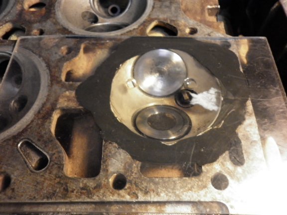

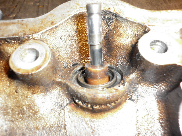

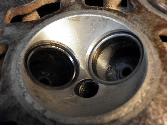

Heute hab ich einen 140er Kopf zerlegt, Brennräume gereinigt und ausgelitert. Lancia verzichtete bei der ersten Serie sogar auf Ventilschaftdichtungen bei den Einlassventilen. Dafür gab es einen Sicherungsring oberhalb der Ventilführung, dessen Sinn ich noch nicht so ganz begreife. Aber auch ohne Schaftdichtungen hat der Motor nicht viel Öl verbraucht, die Ablagerungen hielten sich in Grenzen. Auch Führungen und Sitze befanden sich in gutem Zustand. Lediglich die Ventile waren oben am Stamm alle eingeschlagen. Ich hab aber noch keinen Fulvia Kopf gesehen, wo das nicht der Fall war. Das Volumen der Brennräume war übrigens um 1,5 ccm größer als beim 140er S2 Kopf. Zumal die auch noch geringfüg vergrößert würden, da, die Kante rund um die Ventilsitze alles andere als strömungsgünstig erscheint

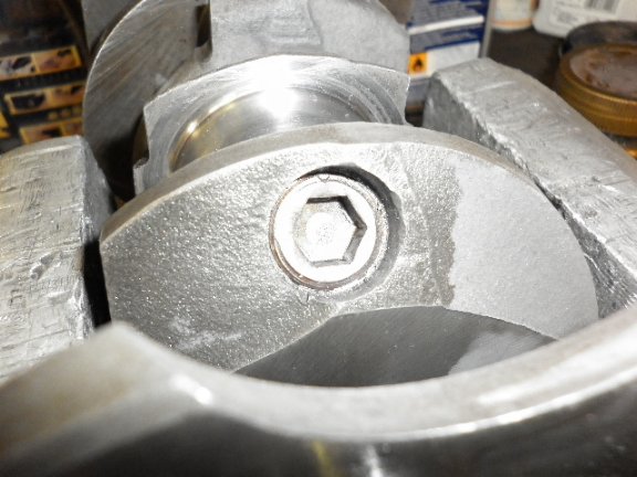

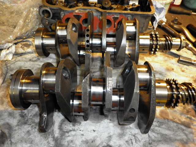

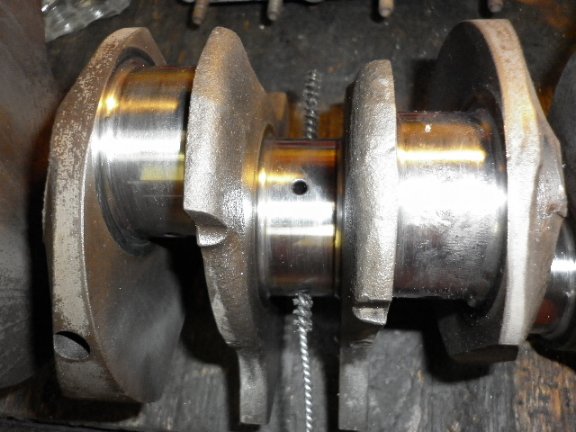

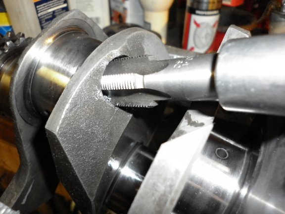

Nachdem ich nun beide Kurbelwellen vermessen, für gut befunden und anschliessend geläppt hatte, habe ich heute alle Gewinde der Verschlussstopfen beider Kurbelwellen nachgeschnitten, alle Ölbohrungen mit Bürste und Pfeifenreiniger gesäubert und die Verschlussstopfen wieder eingeklebt.
Beide Kurbelwellengehäuse stehen ebenfalls gereingt bereit und auch beide Zylinderblöcke sind vermessen und für gut befunden, müssen aber noch gehont werden.
Nächste Woche gehts mit dem Zerlegen, Reinigen und Auslitern des dritten in der engeren Wahl stehenden Zylinderkopfes weiter. Samstag steht nun erst einmal der 6. Meisterschaftslauf der RCN auf der Nordschleife auf dem Programm. Ich hoffe nur, die Slicks können montiert bleiben..
Gruß, Ali
