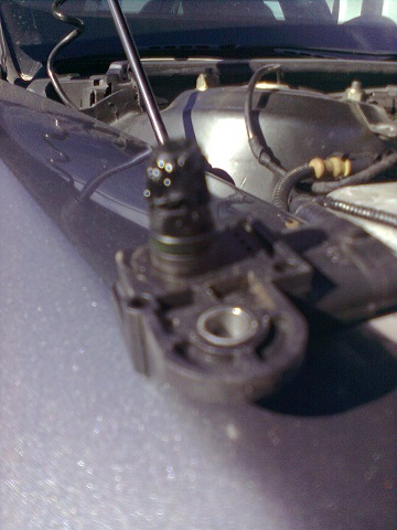

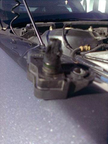

Ieri mattina cercando il sensore d'inquinamento ho pensato di dare un'occhiata al sensore della pressione turbo e con mia spiacevole sorpresa l'ho trovato più imbrattato di quando avevo riferito all'inizio di questo tread.
Stranamente pur avendo "flangiato" la EGR, il sensore è completamente intasato di un impasto di olio e fuliggine tanto da inibirne completamente il funzionamento.
Non oso immagine cosa c'è all'interno del collettore di aspirazione.
Una coda è certa: è un'assoluta porcheria.
Sono veramente tentato di tappare completamente la EGR ed eliminare il recupero vapori olio deviandolo dall'aspirazione ad un apposito condensatore come su altre auto più moderne.

Consiglio una pulizia dei collettori con una di quelle bombolette apposite da spruzzare nel manicotto di aspirazione aria, sembra efficace data la roba indescrivibile uscita dallo scarico.
Una volta finito il processo,si fa un giro, un'accelerata a regimi alti e finisce di scaricare i depositi accumulati all'interno con relativo calo delle tenebre dietro la Thesis!!!:D

Si capyiuri, l'ho già provata in passato ma devo dire la verità che contrariamente alla quantità di roba che si ha l'impressione che esca dallo scarico sia nel collettore sia nella EGR l'accumulo resta impressionante e l'unica soluzione resta secondo me la pulizia manuale.
Anzi se vuoi sapere la mia idea e che tutto quel "catrame" presente nel collettore di aspirazione non lo farei passare nè per le valvole nè per la turbina.
