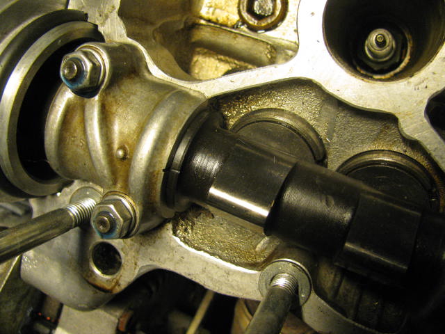

I paraoli arancioni nella prima foto sono quelli degli alberi a camme lato distribuzione.
Gli alberi a camme li monto dopo aver stretto le testate per spazio e per non magari rovinare le valvole.

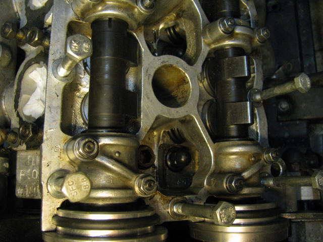

Volevo ricordare che prima di montare gli alberi a camme bisogna ruotare il motore fino a quando il cilindro 1 si trova in testa.
Inoltre le tacche di fasatura alberi a camme devono essere allineate come da foto se non si vogliono piegare le valvole.

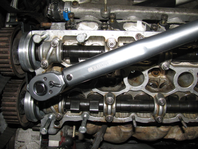

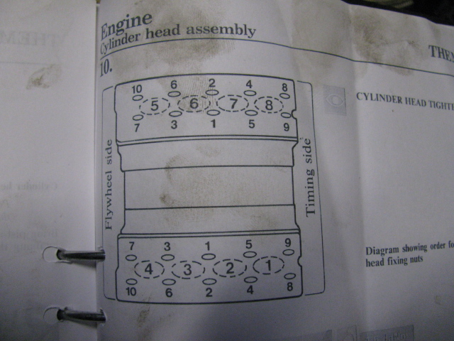

Ieri ho serrato i bulloni testata con la chiave dinamometrica.
La prima serrata e 45Nm [ Il manuale dice 4.5 DaNm Da sta per deka quindi 4.5 x 10 ] in ordine come da manuale e da foto.
Poi 3 passate a 40 gradi per ogni bullone in sequenza da manuale fino a raggiungere 120 gradi, 40+40+40. usando una chiave a gradi per serraggio angolare.

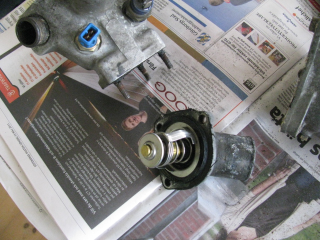

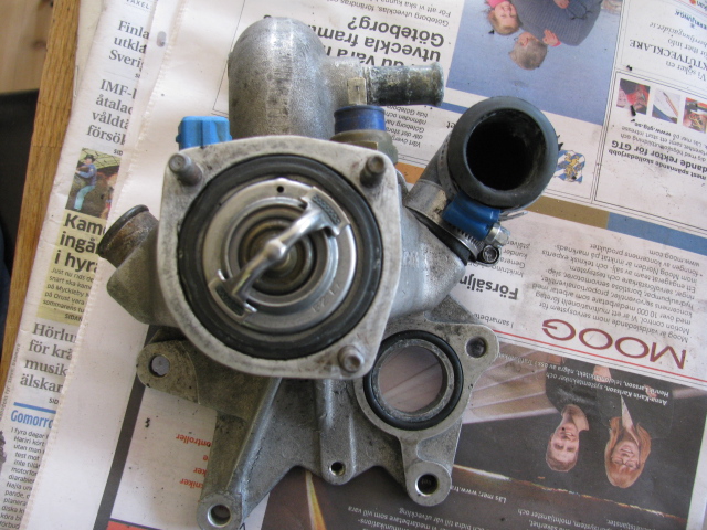

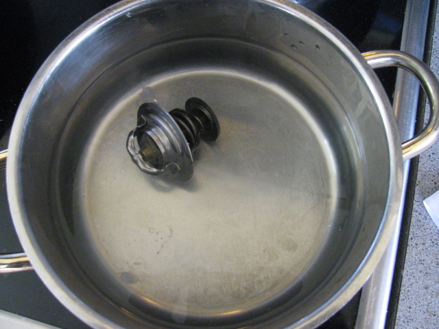

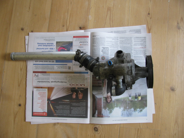

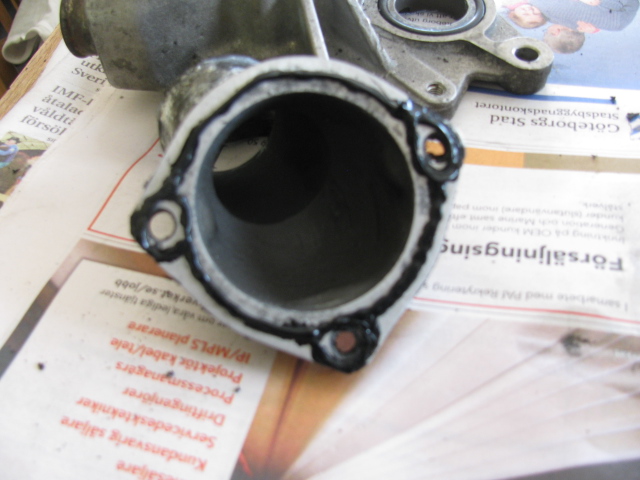

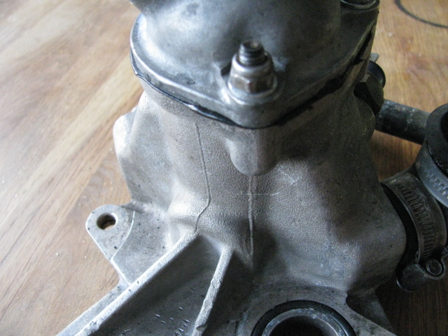

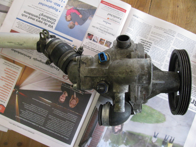

Adesso controlliamo la valvola termostatica e allego delle foto visto che qualcuno ha chiesto dove si trova.
Per vedere se funziona va bollita in acqua calda fino a 82 gradi notando che la valvola si apre.
La valvola termostatica comunque va cambiata perche anche se funziona la guarnizione va sostituita.
Sicuramente quando e il momento, non ci siamo ancora.

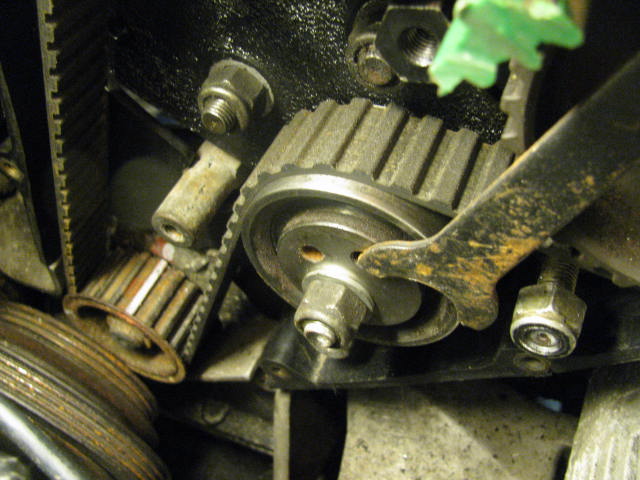

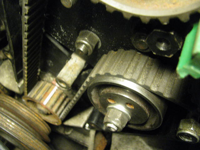

Oggi ho iniziato la messa in fase.
ATTENZIONE CHE LA MESSA IN FASE DELLA 8.32 VA FATTA SECONDO MANUALE D OFFICINA CON GLI ATTREZZI ADATTI.
Io metto in fase in maniera diversa visto che lo faccio spesso e da tanto tempo.
Questa e solo una messa in fase visto che non ho cambiato le cinghie.

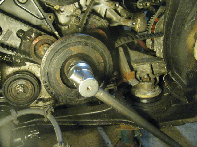

Per uscire e cambiare le cinghie bisogna togliera la puleggia dell Albero motore e quindi bloccare il volano che io non mostro qui.
La messa in fase consiste nel trovare il punto morto del pistone nel cilindro 1 cioe il primo cilindro della bancata posteriore.
Per punto morto si intende quando il pistone si trova nella parte piu alta del cilindro e in fase di discesa, il punto morto e meglio chiamato TDC TOP DEAD CENTER
Esistono strumenti per misurare il TDC ma io tolta la candela uso semplicemente un giravite e giro il volanno in senso orario fino a quando il giravita mi indica il TDC.

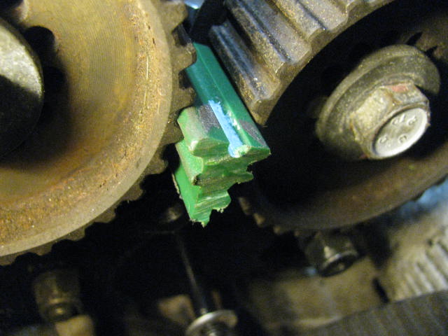

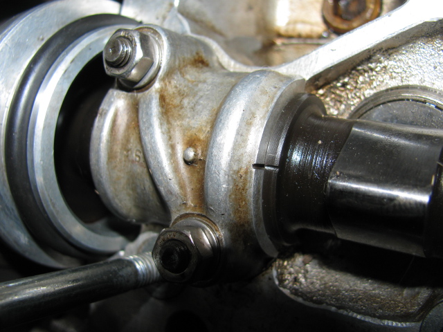

Adesso trovato il tdc come da foto le tacche degli alberi a camme devono coincidere.
ATTENZIONE CHE LE FOTO SONO SOLO INDICATIVE VISTO CHE IO HO GIA MOLLATO LE CINGHIE.
IL VOLANO DELL ALBERO MOTORE VA GIRATO SOLO CON LE CINGHIE MONTATE E SOLO IN SENSO ORARIO.

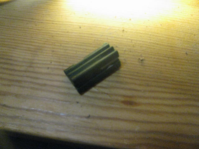

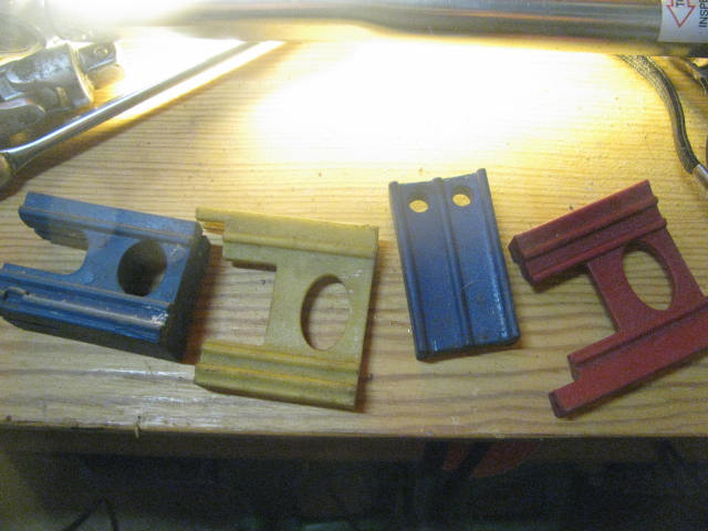

Le altre foto mostrano il kit messa in fase per bloccare gli alberi a camme.

ciao vincenzo bel lavoro, in realtà per essere precisi, gli alberi a camme li devi bloccare da sopra attraverso una barra avvitata a 2 dei perni della testa superiore. Le pulegge invece devono girare e successivamente inserire i grani di trascinamento per bloccarle in tutt'uno con gli alberi.
Saluti.
