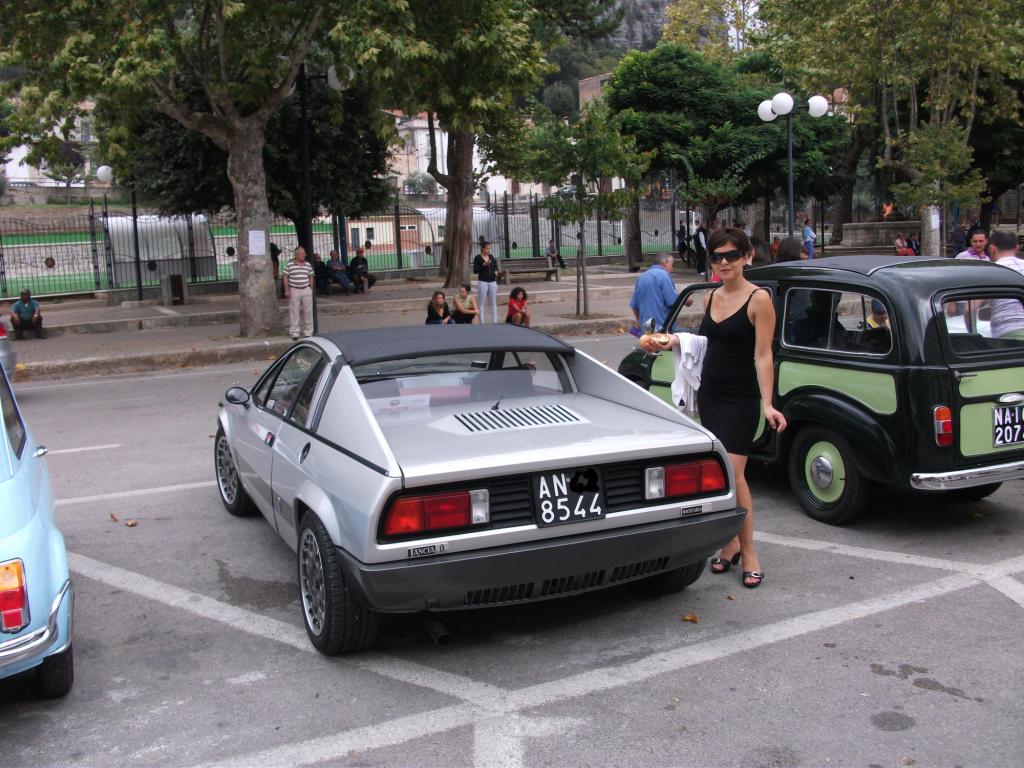

Agosto 1975 ...
Quasi 37 anni ma è ancora ancora una bambina...
[IMG]http://img839.imageshack.us/img839/3081 ... o20.th.jpg[/IMG]
Agosto 1975 ...

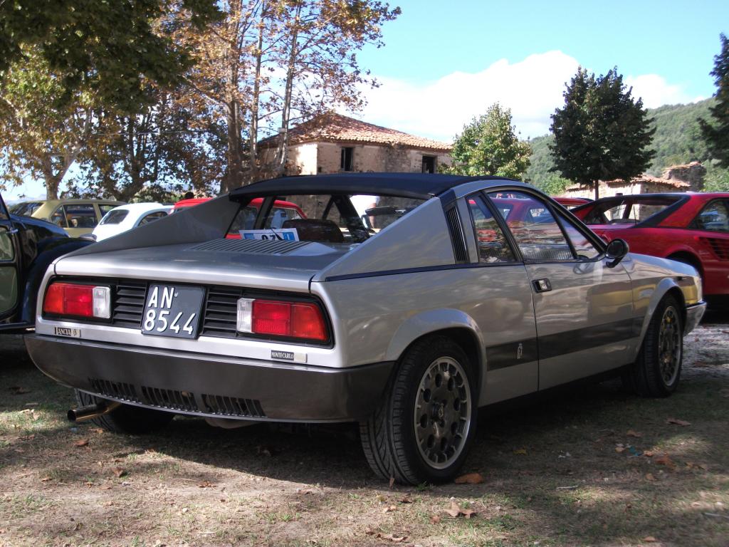

Veramente bella la tua monte, ad accezione dei cerchi non originale anche se belli, e poi la mascherina, che fine ha fatto?
Re: Io io ioooooo...
Non ti ricordi di averla vista in pista a Fiorano ? Era identica ad ora...
Il profilo cromato della mascherina non l' ho montato perchè mi sembrava più aggressiva senza...
Spesso penso di rimetterlo...prima o poi lo rimonterò...
