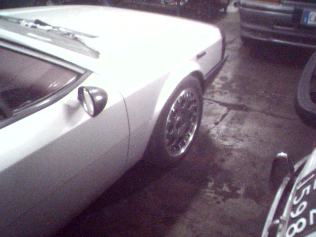

Io io ioooooo...
Io ho i 15 omologati e montati...
-Pneumatici 195/50/15
-Cerchi Delta integrale 7J x15
- Assetto Orap regolabile in altezza e precarico
Purtroppo i cerchi Delta hanno l' offset molto positivo per cui ho dovuto montare
distanziali a doppia bulloneria da 25mm.
il tutto funziona perfettamente, l'auto è incollata alla strada, sembra migliorata
anche la frenata (il bloccaggio ant. è diventato raro); ed ormai dopo 6 anni posso dire che
nessun cuscinetto ha dato segni di stanchezza...

Agosto 1975 ...
Quasi 37 anni ma è ancora ancora una bambina...

Per cortesia potete dirmi come si fa a omologare i 15?
Immagino si debba richiedere nullaosta come per i 14, ma sulla richiesta bisogna esplicitare la misura di cerchio e gomma che si vuole oppure si chiede genericamente la disponibilità di misure alternative e si aspetta risposta e cosa arriva arriva..?
Stupenda con i cerchi del deltone.. io ho quelli della HF 1,6 che sono da 14" ma i 15 neri sono stupendi..

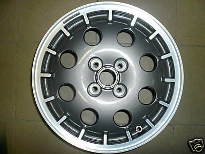

Ragazzi per cortesia ho bisogno di un paio di consigli tecnici:
Cerchi da 15, in base al offset che distanziali ci andrebbero??
Al momento ho trovato questi 3 tipi di cerchioni che mi piaciono un sacco:
Delta integrale:
- 8v: 6Jx15" ET40mm
-16v: 7Jx15" ET27mm
Alfa Romeo
- 6x15" ET49,5mm
- 7Jx15" ET42mm
Gli alfa della spider e della 155Q4 sono molto belli della speedline con bulloncini e soprattutto quelli forati ricordano vagamente quelli della 037 e mi piaciono una cifra.. anche quelli della integrale sono belli ma li ho già da 14" con le invernali per la macchina di tutti i giorni e quindi..
Quello che voglio capire è quanto distanziale sarebbe ragionevole mettere con i suddetti cerchi. Oltretutto la gomma da 195 calza ugualmente bene su canale da 6 e da 7pollici ??
Io ho a casa dei distanziali da 20mm con bulloni lunghi, non ho molta voglia di farmi fare dei distanziali apposta con prigionieri ecc.. piu il costo della resa..

I cerchi Alfa hanno un ET troppo elevato per essere montati sulla BMC, a meno che tu non monti ammortizzatori corsa con ghiera e molla piccola; per i 7x15 Lancia dovrebbero bastare i tuoi distanziali.

grazie stefano. perchè non mi mandi il tuo contatto tramite email cosi ti chiedo qualche curiosità e facciamo amicizia? trovi la mia nel profilo credo..
Dei cerchi canale da 6" con offset 40 che mi dici?? con distanziali da 20 dovrebbero stare come i cerchi originali senza arrivare a filo carrozzeria? O dicevi di usare i distanziali da 20 con i 7" che hanno offset 27?
Per ora ho trovato dei 6x15 ben tenuti convenienti oppure dei 7x15 da riverniciare a prezzi mostruosi..
Le alternative sono dei cerchi da 15 a stella di disegno piu moderno.. (ne trovo con ET 33 o 35 facilmente)
Per la cronaca i cerchi alfa speedline hanno le brugoline FINTE in plastica e sono fragilissime ed introvabili..
quindi sconsigliabili..
