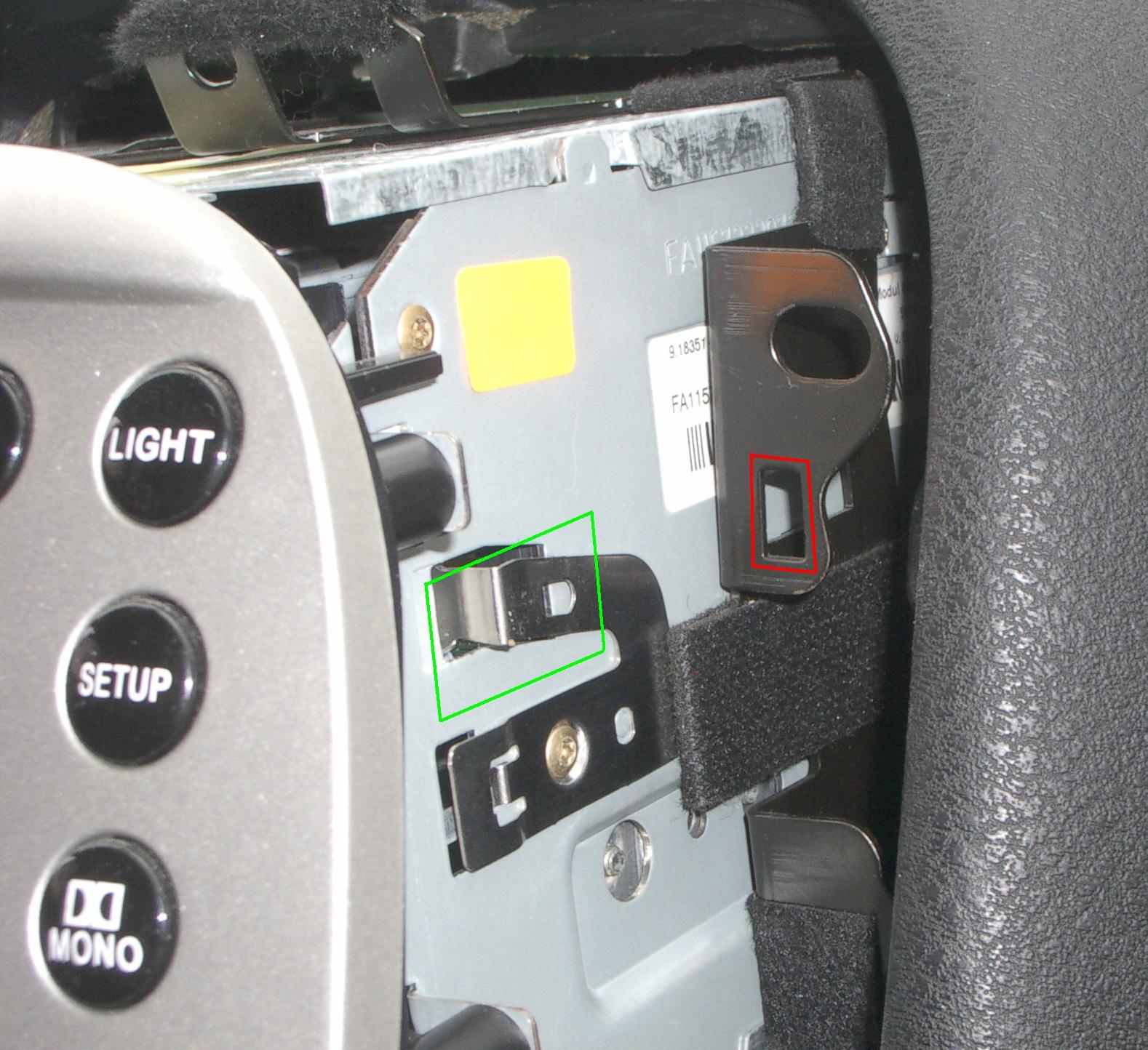

E' da cinque anni che leggo le discussioni e i consigli del forum. Mi sembra opportuno segnalare, a beneficio degli altri, la mia esperienza nello smontaggio dell'ICS.
La prima volta che l'ho smontato ho seguito la procedura descritta nella "guida illustrata smontaggio ICS by Nitro" (documentata molto bene) ed ho faticato, non poco, a togliere (e sopratutto a rimettere) la 5.a vite.
Ho notato con l'ICS smontato che era possibile seguire una via alternativa che ho praticato successivamente.
Con l'aiuto della foto ve la descrivo: senza svitare le 5 viti, dopo aver rimosso la "finta radica" far leva con due cacciavite a taglio (o altro) sia sul lato destro che sul lato sinistro dell'ICS, attraverso i fori segnati in rosso, sulle linguette segnate in verde.
Non e' facile la prima volta ma facendoci esperienza.....
Buon lavoro
Buon lavoro

Le viti servono a tenere la plancia dell'ICS ancorata al cruscotto, l'ICS in realtà è solo incastrato nella plancia.
Comunque non capisco una cosa.
Per arrivare a togliere il profilo in radica devi comunque smontare tutto come da guida.
Sinceramente con una chiave idonea mi sembra più facile smontare le viti.
Io l'ho fatto con uno di quei giravite con punta intercambiabile, comprato da un ambulante, mi sono solo dovuto comprare i bussolotti con le chiavi torx (come si scrive?)

La radica va comunque tolta (non ho avuto nessuna difficolta a farlo).
Ripeto: anche se non è immediato far leva attraverso i fori sulle mollette a mio avviso è meno macchinoso che smontare le 5 viti.

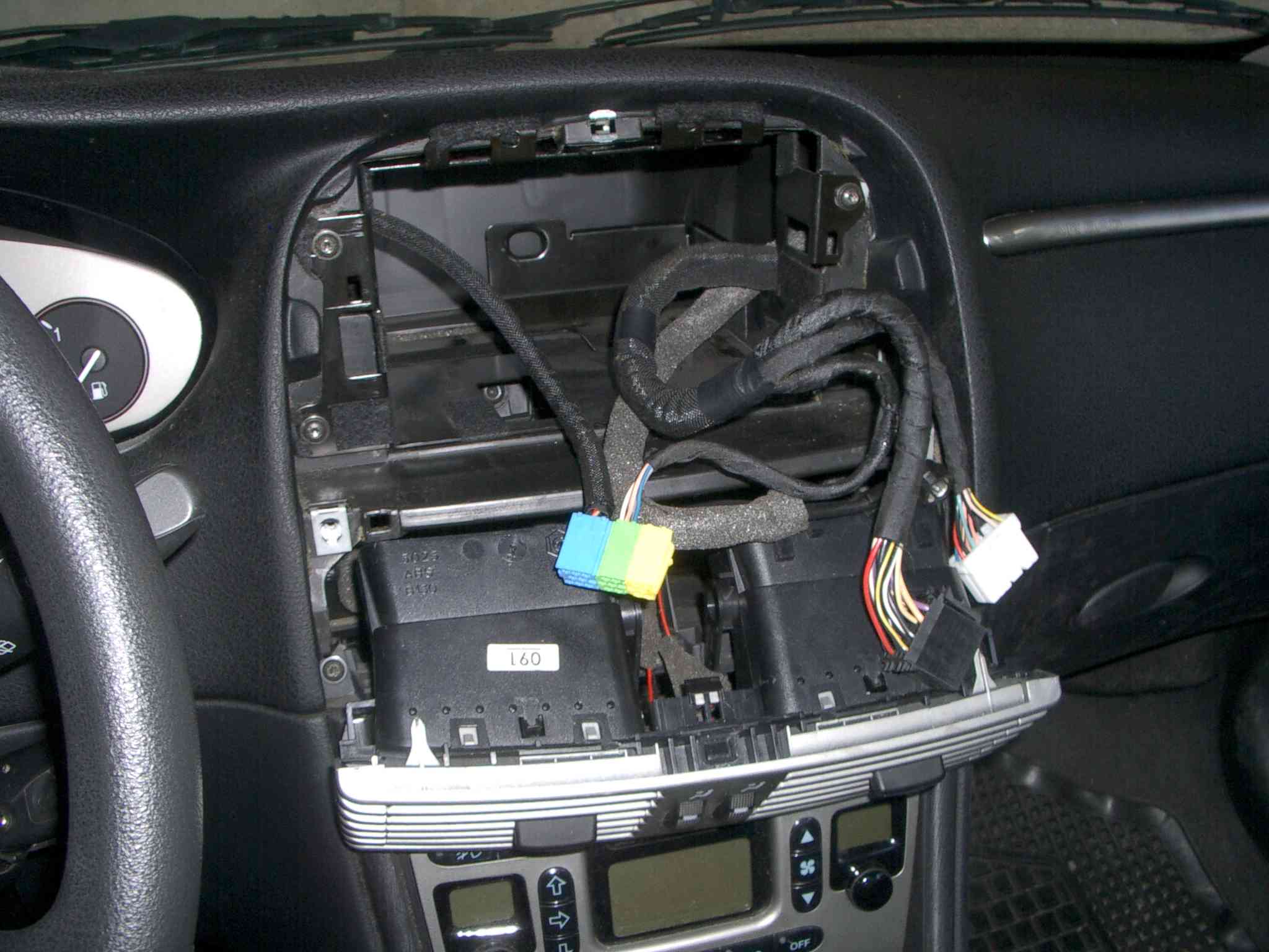

La foto mostra il vano libero dall'ICS
- imgp3787.jpg (180.32 KiB) Visto 298 volte

... hai tolto anche i cassetti porta monete e bibita ...
è necessario per poter smontare il bordino in finta-radica.
Attenzione. Non è detto che la manovra funzioni. Alla mia, per esempio, non ci sono mai riuscito. Lo spazio di manovra è poco ed è facile strisciare la plastica laterale dell'ICS in caso di errata manovra .
Preferisco smontare le viti, faccio prima. Poi rimetto a posto il telaio e reinserisco l'ICS spingendolo e facendolo agganciare dalle mollette metalliche.

Io preferisco abboccare l'ICS alla slitta per un 75%, poi inserire il tutto in plancia, avvitare le viti e poi spingere l'ics fino al "clack". Così si evitano eventuali schiacciamenti dei fili e riesco meglio a posizionare correttamente la finta radica.
