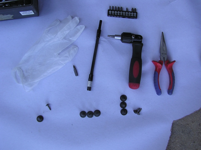

Re: Guida illustrata smontaggio ics...HELP!!!
Ciao a tutti il Lybristi. Ho usato questo .... serve molto bene per molto cosi ... anche è stato utile per smontare il paraurti per montare i sensori di parcheggio... Cumlimenti dal Portogallo.
- cópia de p7130012.jpg (112.85 KiB) Visto 401 volte
Saluti dall Portogallo. César.
