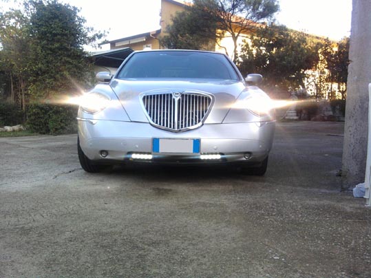

Buona sera a tutti, Vi mostro la mia soluzione.
I led sono sempre accesi e sono posizionati dietro alla griglia.
Belle anche le altre soluzioni.
-D
-D
- copia.jpg (62.68 KiB) Visto 804 volte

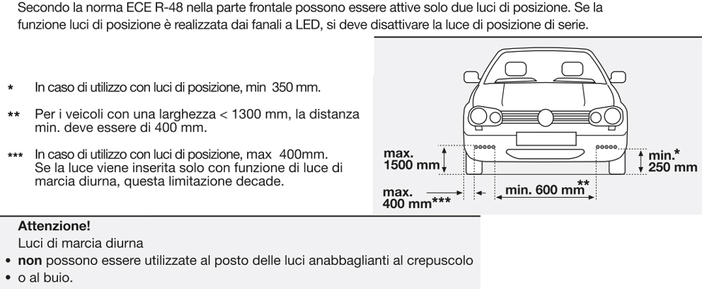

è come le voglio installare anche io, l'unico problema che così facendo saltano le distanze minime

Re: Luci diurne anteriori
le distanze le trovi sull'allegato
come smontare il faro non lo so, io infatti a giorni mi monterò dei faretti
