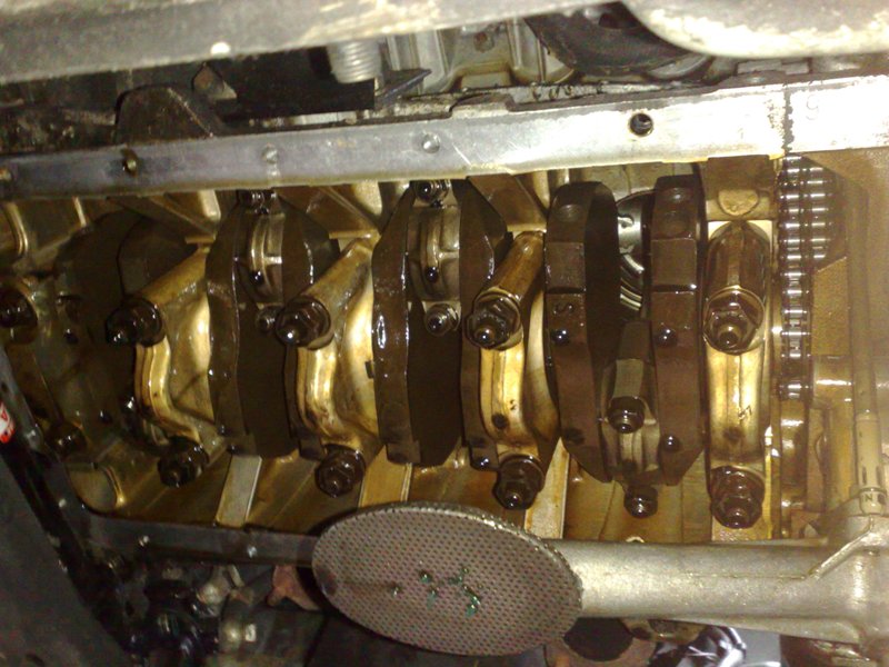

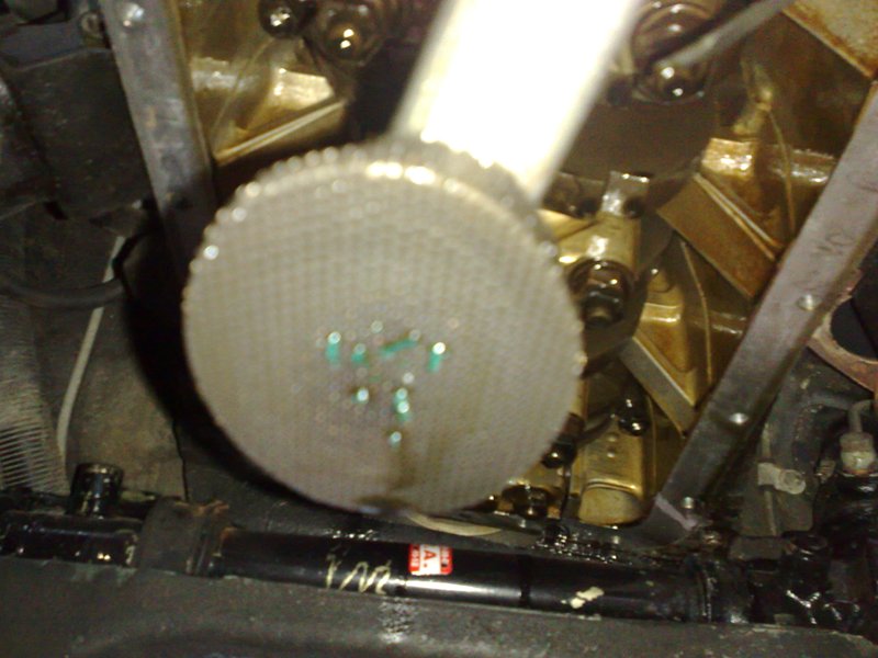

News di ieri,vi riporto quello che mi è stato riferito e delle foto.
"ieri siamo partiti a tirare giù la coppa,a una prima ispezione del motore, si nota la pompa del servosterzo che perde olio in maniera assurda lavando l'alternatore.. sarà quindi da revisionare.. e vabbe
per il resto.. tribolamenti vari per levare la coppa per quei bulloni passanti, però poi è venuta giù.
la cosa buona è che di morchia dentro poi non c'è ne è quel granche,sintomo che almeno l'olio glielo cambiavano il giusto
la cosa brutta.. è che nella pompa dell'olio e nella coppa abbiamo trovato dei paraoli sbriciolati.. e quelli da dove vengono?!?!?!
le bronzine però sembrano a posto, dovremo sentire se picchiano poi
adesso il mio meccanico ha detto che dobbiamo cercare da dove vengono e sperare che sian caduti dentro quando hanno fatto qualche manutenzione in passato, e che non si siano sbriciolati con l'usura... poi c'è da pulire la pompa olio e la pompa AC della benzina che perde (????) e richiuder tutto e poi passare sopra.."
Le piccole tracce di morchie e l'elemento estraneo sbriciolato...
le tracce dell'elemento estraneo sull'aspirante della pompa olio
il motore visto da sotto
