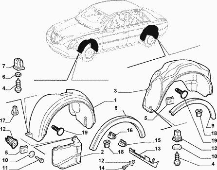

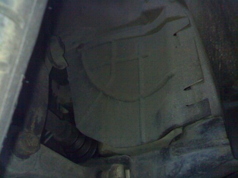

La mia thesis 2.4 jtd automatica ha il carter sottomotore.
Re: CIGOLII CINGHIA
Questo è lo schema dei ripari passaruota, il N° 2 è il particolare che potrebbe essere assente. Ti mando anche una foto di come appare. Non ci credo neanche se lo vedo che non ci sono le protezioni 4 e 5 dello schema di Pier, è da criminali non montarli.
