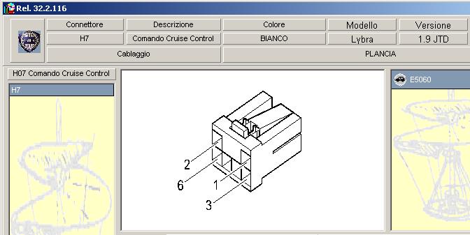

Ciao Lybraio, ti allego schema connettore cruise e piedinatura. Spero possano aiutarti nella ricerca guasto.
Sicuro che sul piedino 3 ti devono arrivare i +12 V di alimentazione ( per il meno - vai su una qualsiai massa per provare ).
Occhio che la piedinatura del connettore che ti ho allegato è quello che arriva dalla plancia sotto il devioguida; la piedinatura del connettore della leva cruise devi immaginarla come vista allo specchio .
Se hai bisogno di delucidazioni , ci risentiamo. Ciao Franco

quindi se tu mi dici che devo immaginarlo come lo vedo allo spechio i numeri nn si trovano come li vedo sul disegno ma tutto al contrario......o sbaglio? cioè l'uno al posto del 2
e il 6 al posto del 3..-...
