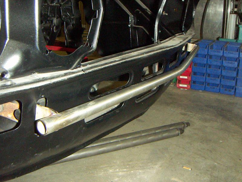

Hab dann den Halter für die Zusatzscheinwerfer aus VA gefertigt - die Haltelaschen für die Scheinwerfer kommen erst ran wenn ich meine Cibie's hab....

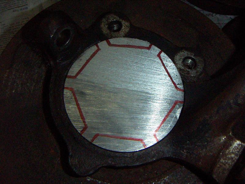

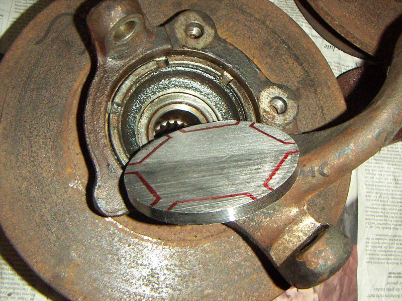

Tja... und dann... hab ich wirklich mal angefangen das Werkzeug für die Radlagerverschraubung zu bauen..... wird langsam mal Zeit das ich die Teile zerlege und Lackiere...
Rico

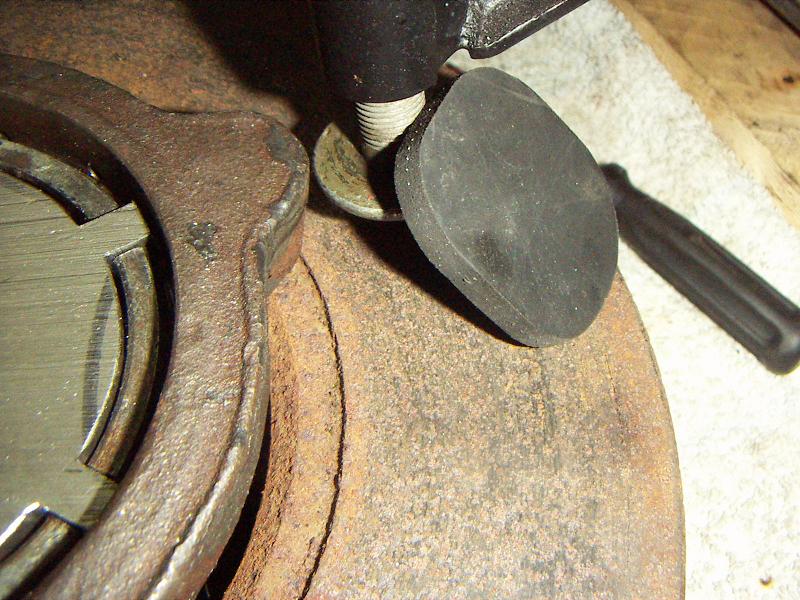

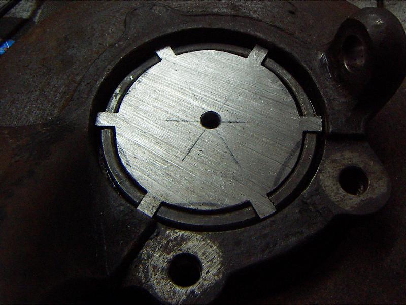

drei Stunden Flexen, Feilen und probieren.... der Stern ist fertig (muß nur noch die Nuß aufschweißen)
Da ich ja jetzt weiß das unter den Motorhalter ein Gummi kommt - hab ich eine Platte zurechtgeschnitten.
Ich hoffe das passt so!?
So... und nun wünsche ich Euch allen einen guten Rutsch ins neue Jahr! Uns allen wünsche ich Gesundheit, weiterhin viel Spass am alten Eisen und auch in 2010 eine Pannen- und Unfallfrei Saison!
Rico

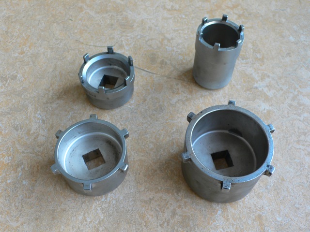

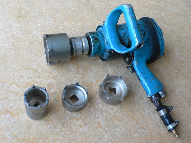

In Holland kan man Werkzeuge kaufen um dass Radlager zu entfernen. (Ich meine um die Nuss zu entfernen.) Dass geht am besten mit einen Luftdruck Schlagschrauber, mit 3/4" Anschluss. Dann ist es wirklich in 2 secunden fertig gemacht! Die Firma Groco liefert diese Werkzeuge. Ein preisliste habe Ich dabei angehangt. E-mail: info@groco.nl
Grusse, Hein Reedijk.

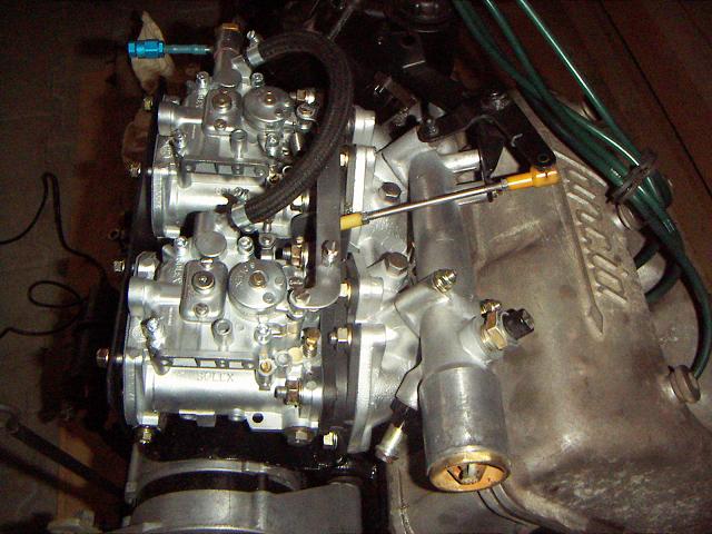

habe gestern und heute wieder viel erledigt...

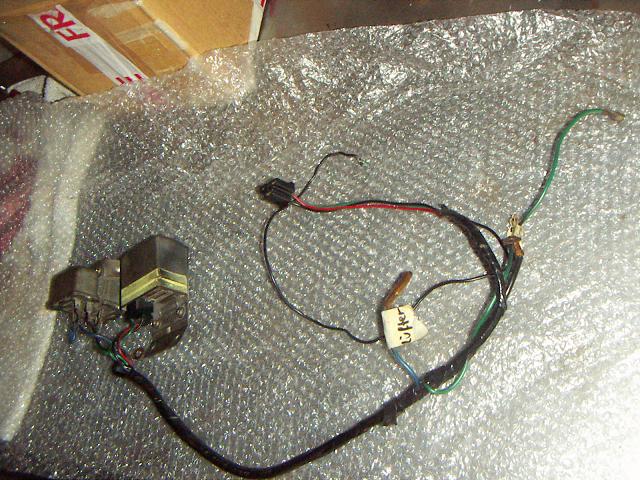

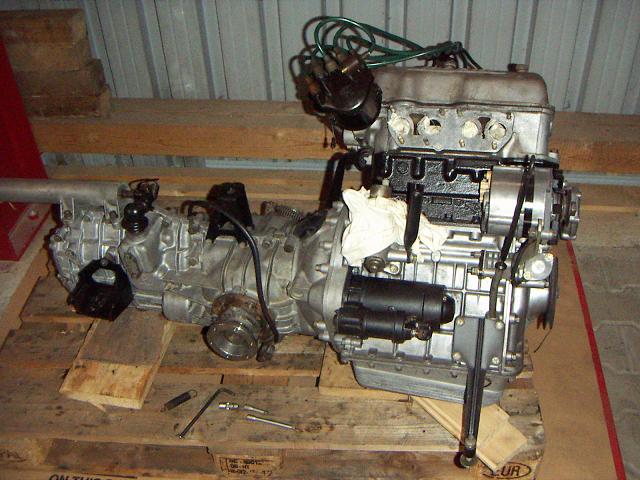

Motor und Getriebe sind wieder zusammen, Anlasser montiert, Vergaser montiert, Motorkabelbaum von Schmutz und Dreck befreit....
weiter im nächsten Posting
Rico
Rico

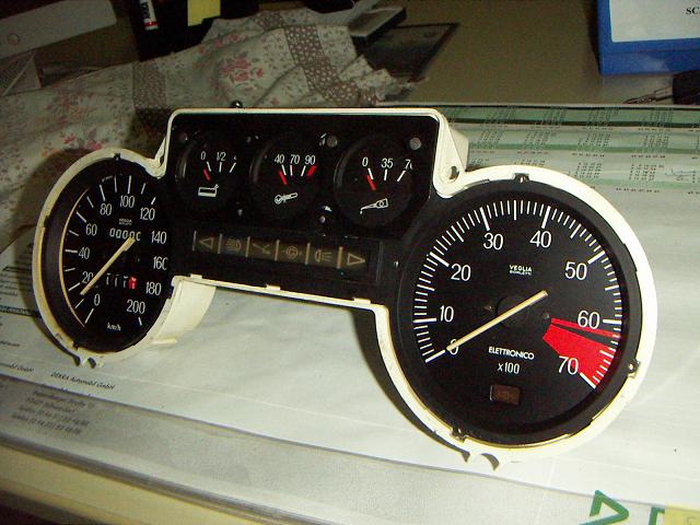

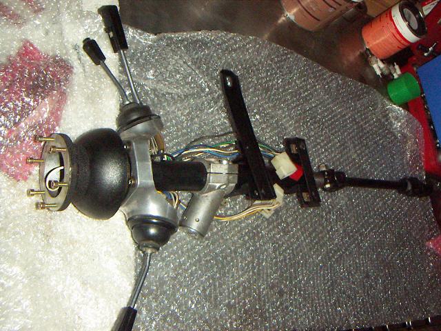

Lenksäule fertig montiert und Amaturen zerlegt, gereinigt, Kilometerstand aktualisiert
dabei gleich alle Birnchen durchgemessen und drei Stück getauscht.... Plexiglasabdeckungen für Tacho und DZM kann ich nicht mehr verwenden - die muß ich aus dem anderen ausbauen - die sind noch sehr gut...
schönen Sonntag noch!
Rico

hallo rico
ich bin begeistert von deiner reportage.
danke für die kleine form.
meine freundin in alicante jubelt bestimmt.
gell ruth!
deine vergaser lösung, na ja das wird nixe.
die warmluft ist zu nah am ersten trichter.
ich hoffe auch das du eine vernünftige lösung
mit der zündung vorstellst..
leider auch eine baustelle, wer weiss was bessers?????????????????

Foto's der Radlager Werkzeuge (Flavia 1ste serie), und meiner Luftdruck Schlagschrauber, der ich fur nur 70 euro auf ebay gekauft habe! Functioniert sehr gut.
