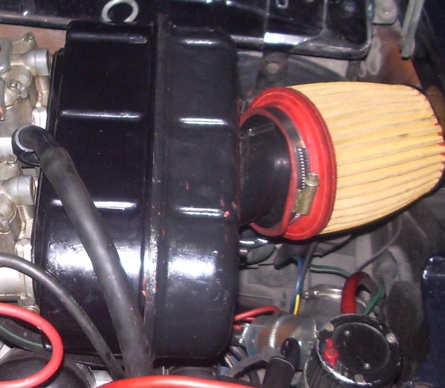

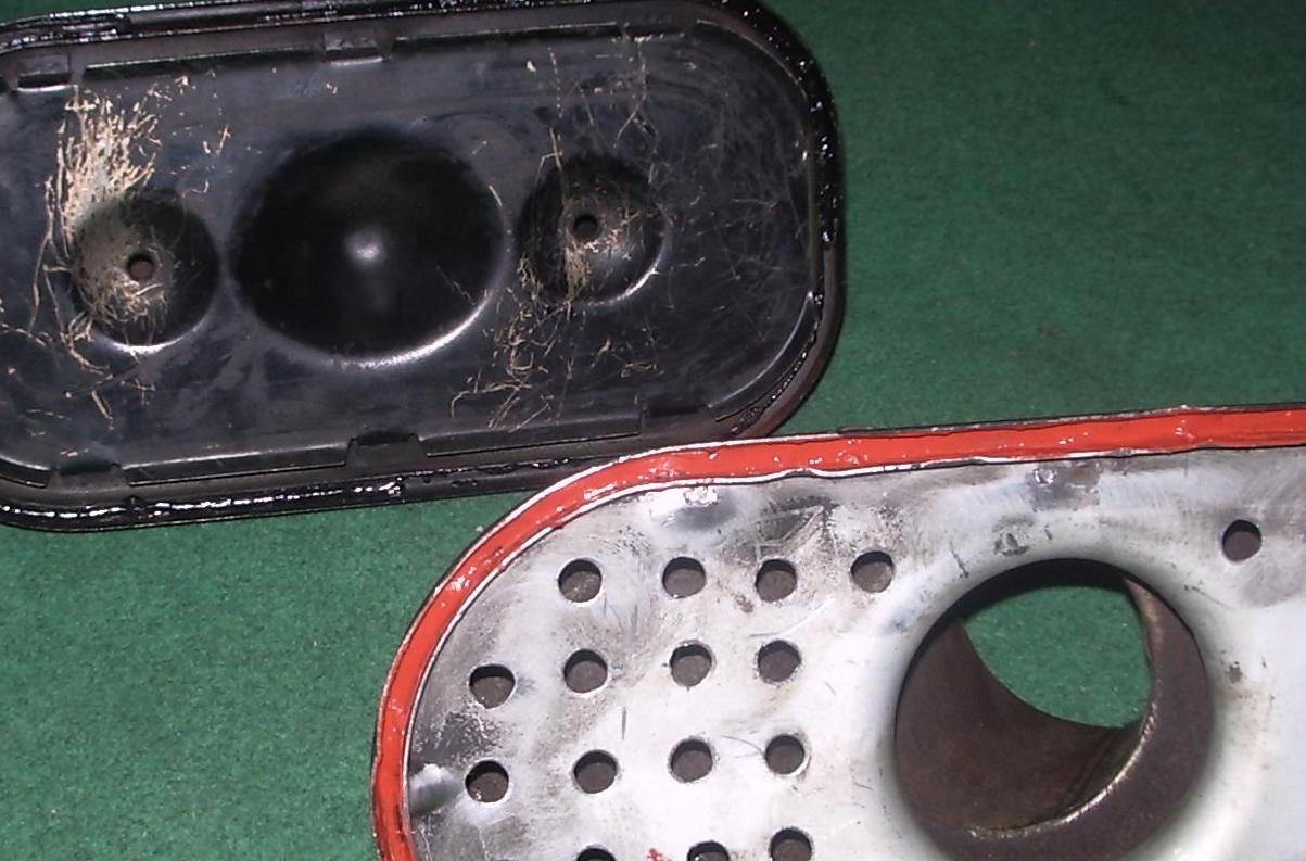

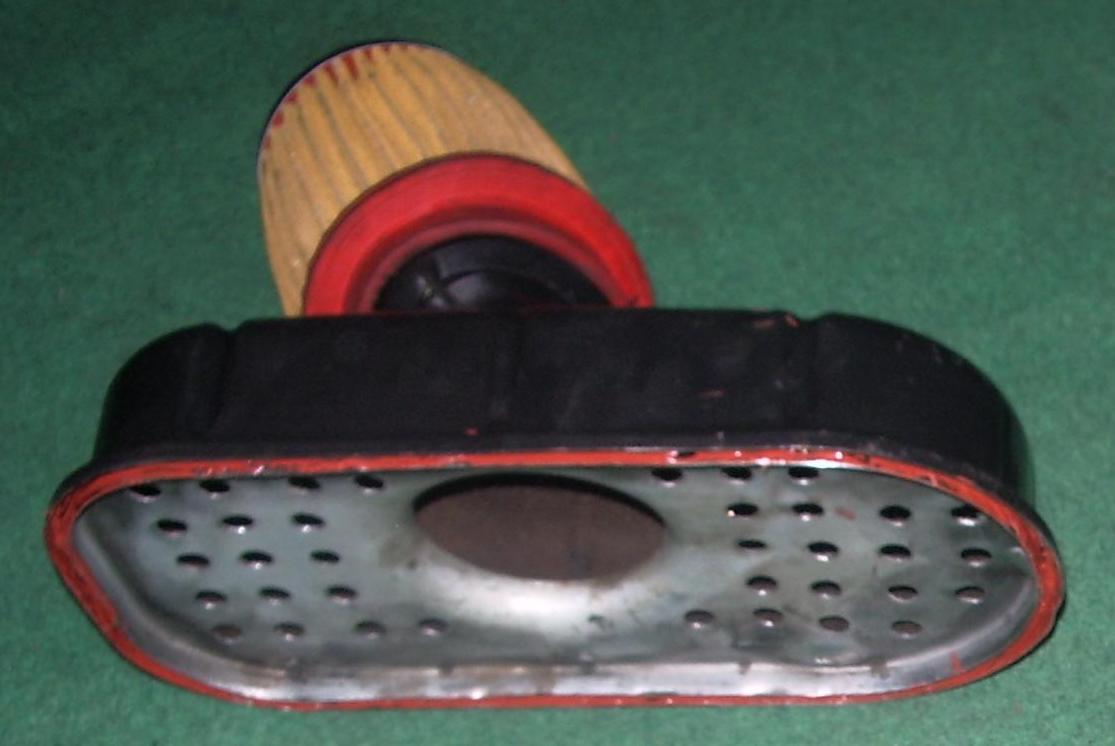

Eccomi, finalmente ho capito dove siete andati a finire!
Temevo che infilassi i trombocini "prima" di inserire la scatola filtro!
In effetti io ho due 1,3 ed un 1600, e non sapevo questa particolarità dei tromboncini del 1200.
In ogni caso, come chicca per chi ha voglia di trafficare, vi consiglio di provare i moderni e performanti filtri a cono messi all'esterno dell'air box, piuttosto che il filtro originale all'interno della scatola!
Ottimo potere filtrante, rumore contenuto e prestazioni al pari dei tromboncini in aria libera.
Vi regalo qualche foto.
Ciao a tutti.
Duke
Ciao a tutti.

Re: Informazione
Io ho usato i filtri della tua foto hai ragione a dire che filtrano bene poi si possono lavare per eterno ma io ho notato che in estate che poi e quando usi la macchina di piu'( nel mio caso) invece di aspirare aria piu fresca e pulita aspirano aria molto calda dal radiatore e dal motore se invece li usi in inverno non ho notato nessun peggioramento nell uso
AntonioFSZ
- Messaggi: 1560
Re: Informazione
Infatti, molti tra i "corsaioli" che usano i tromboncini mettono una paratia per isolare la zona di aspirazione ed evitare che venga aspirata aria calda!
Re: Informazione
Per il 1200 che fare ,visto che ha la ventola proprio li davanti e che gira sempre toglindo calore al radiatore? Saluti Mario
