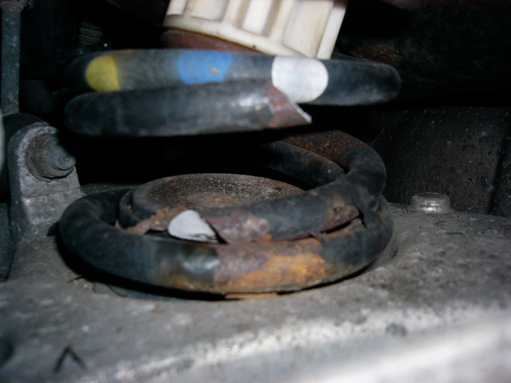

Also mit seiner Anmerkung hat oddo natürlich auch Recht.
Was den Federbruch anbelangt kann ich nur sagen, dass ich nicht glaube, dass es an meiner Fahrweise liegt. Aber den Thesis habe ich ja nicht neu erworben und da ist natürlich schwer zu sagen was vorher war (habe ihn bei ca. 68000 km übernommen). Fakt ist, das die Feder nicht nur gebrochen war, sondern auch entsprechend angerostet. Aus meiner Sicht sind die Federn hinten auch einfach für das Gewicht des Autos unterdimensioniert. Außerdem scheinen sie mir sehr restanfällig, denn auch an einer neuen habe ich letztens bemerkt, dass man etwas Rost bei der Ummantelung sieht. Die vorne sind wesentlich kräftiger, aber auch die sind schon bei einigen Forenmitgliedern hier gebrochen.

Ich denke die meisten werden einen Federbruch nicht bemerken. Die Federn brechen normalerweise in der ersten halben Windung und das Auto liegt dann auf dieser Seite etwas tiefer und nichts passiert weiter. Der Tüv schaut schon mal hin, wenn er sich Mühe gibt und wird es nartürlich bemängeln.
Es gibt halt nur selten Fälle wie bei uns, wo die Feder aus der Führung springt und den Reifen schlitzt.
