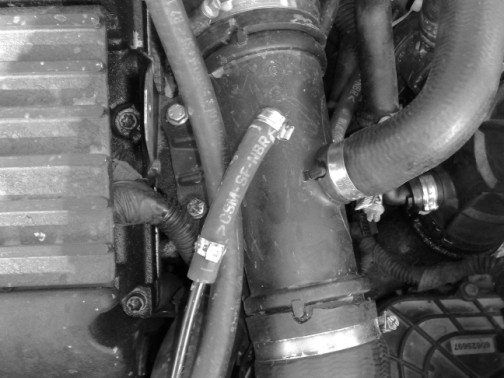

Candele ancora ok, filtro aria sostituito di recente; il manicotto che ho riparato ieri ha avuto gli effetti sperati, motore molto pù pronto, turbina ormai quasi perfetta, dico quasi perchè devo sistemare ancora quel famoso tubicino che ora ti allego graficamente, noterai che l'ho sollevato per fotografarlo, sul punto di rottura c'è una parte aggiunta con delle fascette che poi proverò a rimettere nel suo alloggiamento tramite colla a caldo, tanto per fare una prova e vedere cosa succede. In caso positivo lo farò sostituire in officina. Alcune cosette occorre verificarle da soli altrimenti si rischia di gettare al vento centinaia di euro se si cade nelle mani sbagliate....
La fumosità bianca purtroppo si ha, nel mio caso, nei primi metri o nei primi secondi dall'accensione del motore, non sempre, a prescindere dalla temperatura del motore, se per esempio spengo il motore dopo una lunga marcia e lo riaccendo pochi minuti dopo, capita di vedere nuvoloni bianchi dallo scarico che dopo qualche accelerata spariscono magicamente. Se avvio il motore a freddo può capitare la stessa cosa. Dubito che possa trattarsi di condensa. Non avrò pace fino a che qualcuno mi spiegherà/risolverà tale anomalia, una spiegazione dovrà pur esserci!

Ma il tubicino proviene dalla parte del radiatore? Perchè quello a cui mi riferivo io è praticamente sul lato opposto a quello.
Il "mio" parte in uscita dalla valvola pop-off e s'inserisce dietro al blocco motore piu o meno dove c'è un manicotto solitario, come tipologia è la stessa.
Questa sera guarderò dal lato radiatore se c'è il tubicino che hai fotografato.

Il tubicino è proprio quello che dici tu, se riesco a fotografarlo meglio te lo allego così fugheremo ogni dubbio.

Non vorrei essere precipitoso ma da quando ho sistemato quel famoso tubicino rotto nel suo rispettivo alloggiamento (vedere foto allegata), non ho più notato le nuvole bianche dallo scarico che si verificavano subito dopo l'avviamento del motore...che fosse proprio quel "recupero" a causare quell'anomalia sul comparto aspirazione...? Mah, vedremo! Poi vi aggiorno
