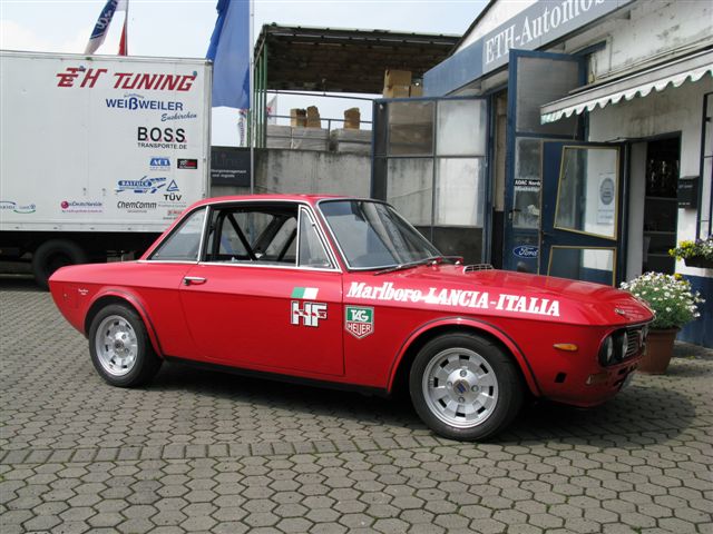

Re: Fulvia Verteiler Frühzündungsverstellung
wir haben den Verteiler ganz normal gelöst und in Richtung früh gedreht.
Warum ? Weil ein erfahrener Tuner von Rennfahrzeugen diesen Wert aus
der Erfahrung von 35 Jahren als bedenkenlos verwendbar vorgeschlagen hat.
www.eth-tuning.de
Und die Praxis hat dies dann auch bestätigt.
Gruß Andreas
www.eth-tuning.de
Gruß Andreas
