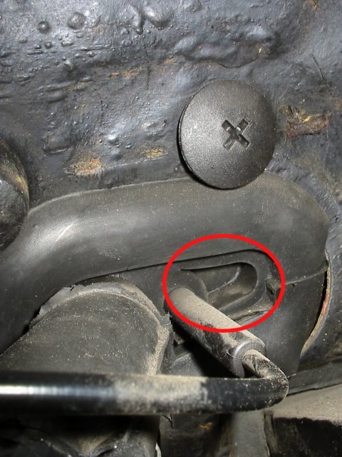

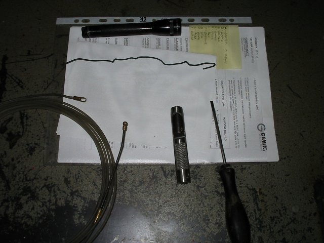

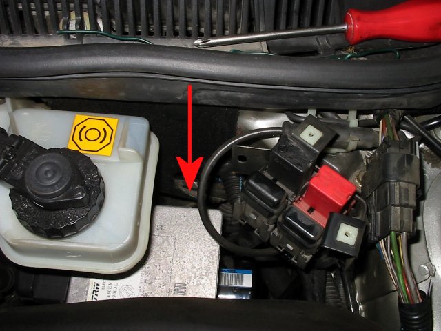

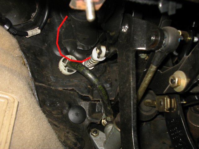

Prima di inserire le foto vi dico cosa ho utilizzato per il lavoro, con questo non voglio dire che il mio metodo sia migliore di un'altro ma questo è ciò che avevo a disposizione:
-cacciaviti
-fustella tonda (12mm)
-sonda
-filo di ferro
-torcia compatta
Per rilassarmi, non essendo un fumatore, ho ascoltato del buon rockabilly, quindi ringrazio Eddie Cochran, gli Stray Cats, Gene Vincente, etc.. etc...
foto1 - attrezzi
foto2 - evidenziata parte sinistra del gommino passacavi
foto3 - evidenziata parte destra del gommino passacavi, con la zona triangolare libera.

-cacciaviti
-sonda
-filo di ferro
-torcia compatta
foto1 - attrezzi
foto4 - complessivo del gommino, evidenziata parte da forare

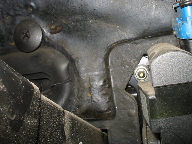

foto1 - si capisce un po' meglio dove si trova il gommino, è in linea col potenziometro acceleratore.
foto2 - togliendo la copertura dei 2 relay e fusibili, si ha maggior accesso alla zona utile al passaggio dei cavi
In pratica, lavorando dalla zona abitacolo, ho prima cercato di tagliare la gomma della parte triangolare con un cacciavite a taglio affilato, ma essendo abbastanza spessa e potendo muovermi con un solo braccio, ho trovato più utile passare alla fustella (molto affilata).
Una volta rimossa la parte di gomma cantrale, ho fatto passare la sonda fino a che non ho visto l'anello della sonda uscire nel vano motore.
in Foto 3 si vede che uso il filo di ferro per recuperare la sonda (impossibile far passare la mano)

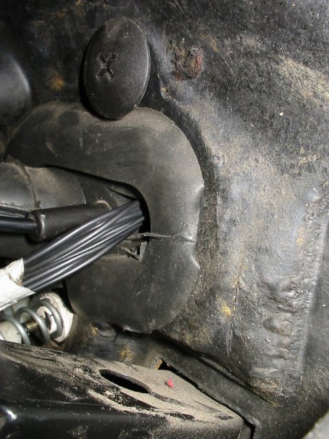

Re: Aiuto per passaggio cavi motore/abitacolo

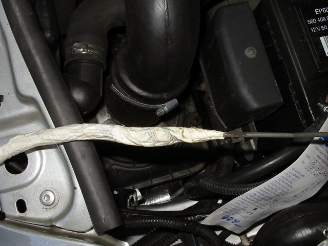

Foto1 - blocco i cavi alla sonda con nastro di carta e lo ungo di olio per farlo scorrere meglio,
Foto2 - ecco i cavi che entrano nell'abitacolo (Rock'n'Roll!!!!!!!!!!!!!!X( )
