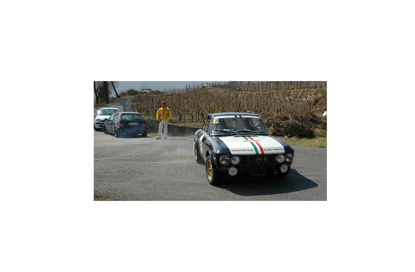

Antonio hai ragione, ho usato il termine "sovrasterzo" pensando alla reazione del pilota piuttosto che al comportamento dell'auto.
Ho sempre pensato infatti che occorresse "sovra" sterzare col volante nelle fulvia e in tante altre trazioni anteriori.
Ma ciò è proprio la reazione naturale ad un comportamento "sottosterzante" della vettura.
Allego un fotogramma per spiegarmi meglio.
Ciao a tutti.
Duke
Ciao a tutti.
Duke
