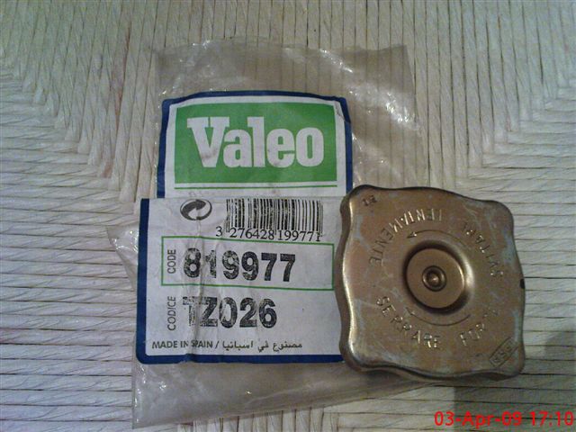

C'è anche un'altra soluzione: recarsi da un ricambista e ordinare il codice Valeo di cui in allegato...e per "magia" arriverà un tappo tarato a 0,5 bar e anche marchiato IPRA

- dsc00090.jpg (64.26 KiB) Visto 451 volte

Sul sito Valeo quel codice sembra appartenere ad altro (scusate, ho inserito un'immagine grande altrimenti non era leggibile):
Ad ogni modo, ho capito l'antifona e mi metterò alla ricerca del tappo a 0.5 bar!

Il codice è corretto,il problema è che la confezione è da 10 pezzi!
Re: Tappo radiatore
Beh, direi che 10 tappi non mi servono!
Cercherò dal mio ricambista di fiducia, qualcosa trova sempre negli scatoloni più polverosi in magazzino!
