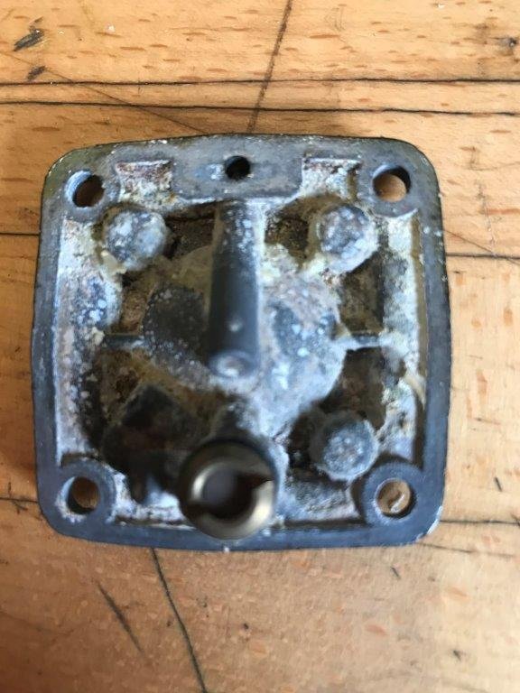

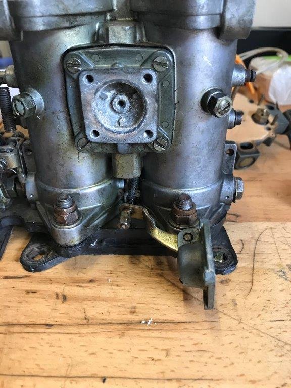

JA, der Luftfilterkasten ist auch immer wieder ein Problem. Aber meistens bei höheren Drehzahlen.
Anbei mal Bilder wie es im Bereich der Beschleunigungspumpe aussehen kann. Nicht zu vergessen das die Membrane auch versprödet.
Hier ein Solex 42
Gruß Andreas
