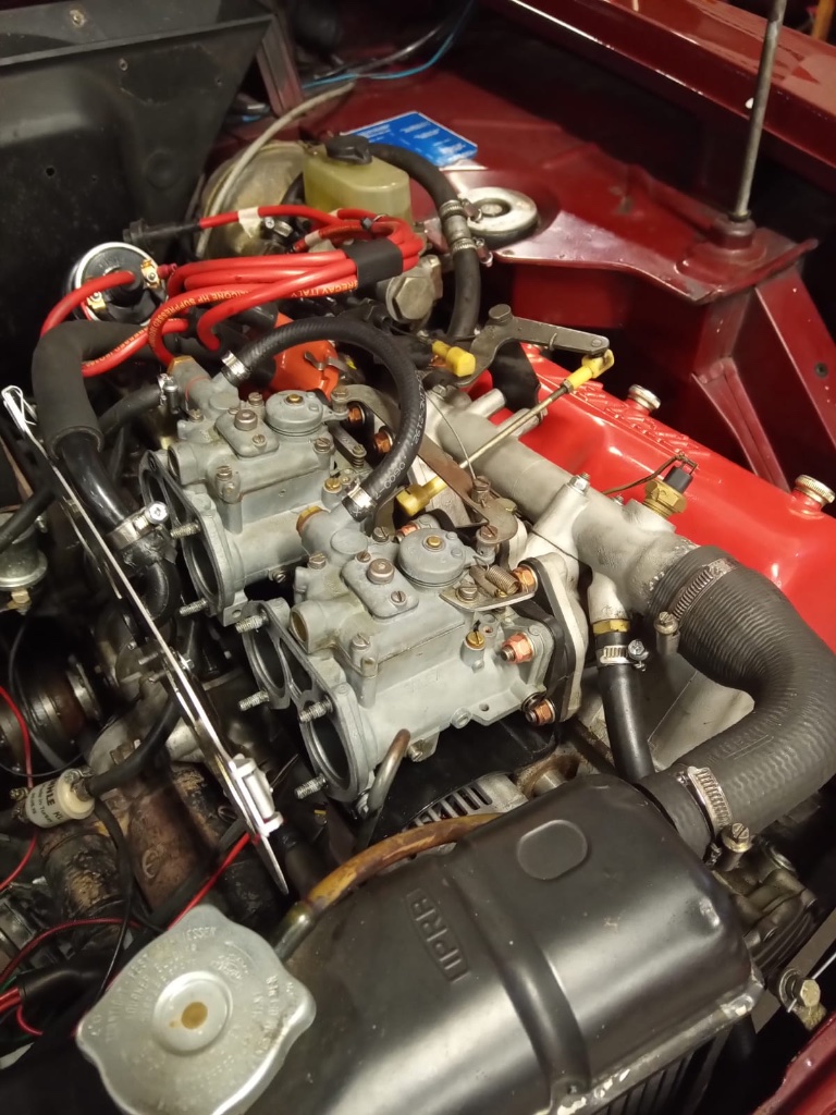

welchen Vergaser hast du denn genau drauf? Sind die Vergaser noch original und unangetastet?
Vielleicht kannst du Bilder einstellen.

So sieht das aus!
Ob die Vergaser die orginalen sind, kann ich natuerlich nicht sagen.
In meiner Werkstatt wurden die Vergaser gewartet, eingestellt und es wurden unterschiedlich grosse Leerlaufduesen ausprobiert.
